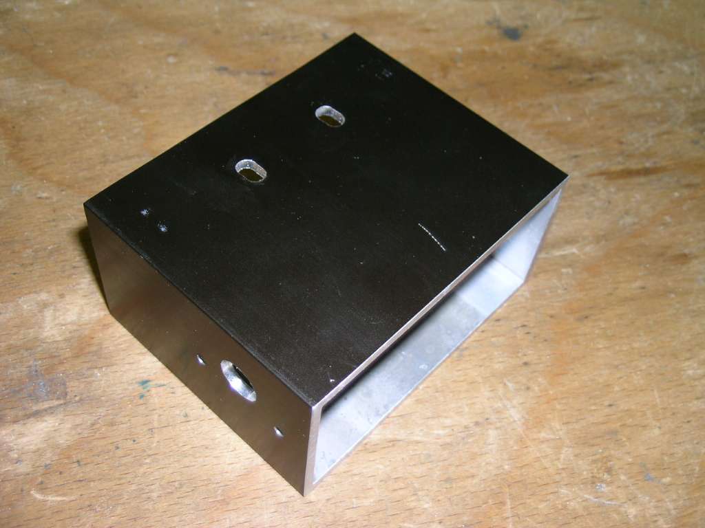

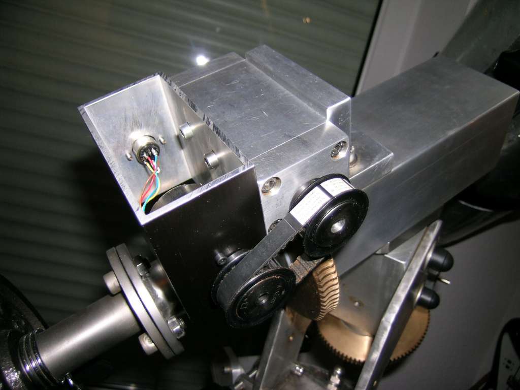

Ich war kurz davor meine Montierung zu verkaufen, als ihr mir hier noch ein letztes mal Mut gemacht habt. Ein großes Manko war die nicht justierbare Spannung der Zahnriemen. Eine Seite hing immer etwas schlaff herunter, dadurch musste die Boxdörfer sehr lange ausgleichen, weshalb ab und zu der Guidemaster gemault hat. Ihm haben die Umschlagzeiten zu lange gedauert.
Die Überschrift ist vielleicht verwirrend, aber hier handelt es sich keineswegs um CNC Teile. Ich möchte zeigen, dass man auch ohne CNC Maschinen, mit Reißstift, Messschieber, Säge, Feile und Bohrer schöne Teile bauen kann.

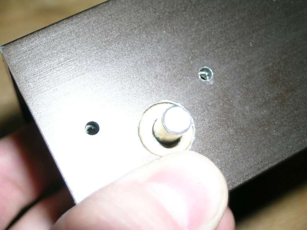

Die Löcher für den Motor habe ich mit einem 3mm Bohrer gemacht, die Schrauben für den Motor sind M3, aber sie passen dennoch genau! Die Langlöcher habe ich aufgefeilt und alle Löcher wurden mit einer normalen Bohrmaschine in einer Ständerhalterung gemacht. Ich will nicht gegen die CNC Leute anstänkern, aber ich finde es schade, dass solche kleinen Errungenschaften in dem Wust von CNC Teilen, die hier manchmal gezeigt werden, total untergehen, weil sie halt technisch gesehen nicht so perfekt sind. Ich kann mir ncoh keine CNC Teile leisten, bin aber dennoch stolz auf dieses kleine Ergebnis. Ob es etwas gebracht hat, werde ich am Stern herausfinden müssen.

Was du hergestellt hast siehst sehr gut aus. Wie lange hast du dazu gebraucht?
War sicher einiges an Geduld und Fleiss nötig.
Ich hab die nie so schön hinbekommen.
Wenn gleich man dafür kein CNC braucht, so habe ich mir wenigstens eine kleine Fräse gegönnt. Die aber schön mit Handkurbel und Skalenrad.
Reicht für die meisten Sachen.
Bei CNC müsste man ja auch immer erst was zeichnen oder programmieren.
Hallo Christoph!
Danke für dein Lob! Ich habe ca 5 Stunden für beide Gehäuse zusammen benötigt. Ein Zugeständniss muss ich dann doch noch machen: Den zweiten Schnitt habe ich von einem Bekannten auf der Kappsäge machen lassen, weil das mit-der-Hand-sägen und anschließend feilen doch sehr anstrengend war! :D
Die Langlöcher kriegt man am besten so sauber hin, wenn man sich vorher die Grenzen anzeichnet!
Und ich habe auch jetzt schon einen kleinen Test durchgeführt. Beim Umschlagspiel hat sich EINIGES!! getan! ich konnte die Spielkompensation der Boxdörfer Steuerung um mehr als die Hälfte zurückdrehen!
