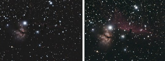

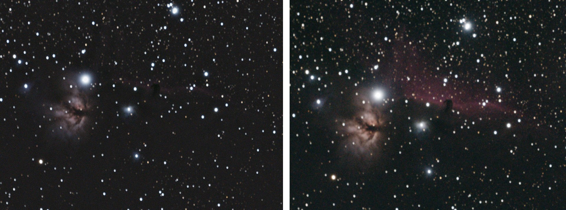

ich möchte hier auch mal einen kleinen Ausschnitt aus einer meiner Orion Aufnahmen mit euch teilen.
Ich habe sonst meinen Gradienten immer über PS raus rechnen lassen und hab das jetzt mal mit Graxpert gemacht:
Horsehead und Flame Nebula bei nur 30min Belichtungszeit
Wie man sieht bekomme ich mit Graxpert viel mehr Details raus. (Anwenderfehler in PS sind nicht auszuschließen)

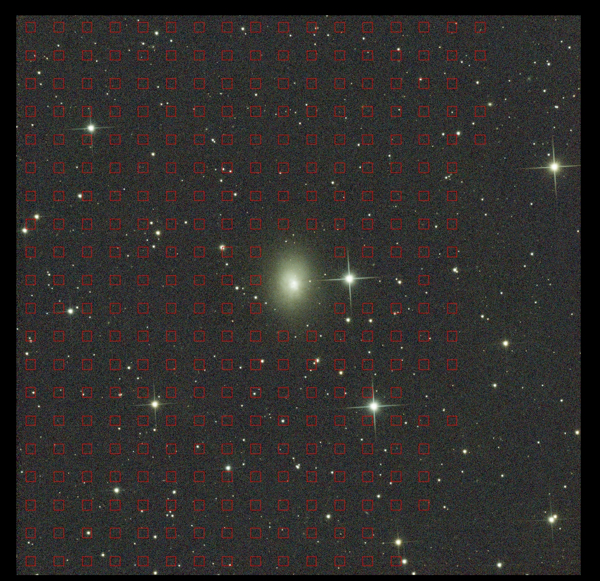

Bei meiner zweiten GraXpert Session habe ich nun festgestellt, dass kein vollständiges Gitter erzeugt wird. Es ist so, als wenn der Algorithmus da irgendwas erkennt.
Die Punkte kann ich jedoch manuell setzen. Das Endergebnis ist auch ok.
Das Setzen von manuellen Punkten funktioniert manchmal auch nur bei Doppelklick rechte Maustaste, dann auch manchmal wieder bei nur einm Klick.
Frage mich, was das Problem sein könnte?
Hallo Hartmut,
welche Version ist denn dein letzter Kenntnisstand? :-) Im Video erkläre ich dass es einen Schwellenwert gibt für die automatischen Samples. Außerdem werden Samples jetzt mit der linken Maustaste erstellt, mit rechts gelöscht. Dass die mit rechts gesetzt werden war in den Ur-Versionen so :cool:

Hallo Frank,
ich glaube, Du hattest den ersten (wichtigeren) Teil von mir falsch verstanden. Das automatisch erzeugte Gitter hatte sich nicht über das komplette Bild gelegt, sondern am rechten Rand (siehe Screenshot oben) einfach keine Punkte generiert. Dies obwohl dort keine Objekte (Galaxien) vorhanden sind. Ich konnte die Gitterpunkte manuell setzen, aber wie gesagt meistens nur durch schnellen Doppelklick. Hatte gestern GraXpert mehrfach geladen und immer das gleiche Verhalten...
So, nun das Merkwürdige...
Das Problem ist gelöst. Heute das gleiche Bild noch mal geladen und das Gitter wird vollständig erzeugt und auch das Setzen der Punkte (linke Maustaste und das entfernen mit rechter Maustaste) funktionieren nun problemlos. Ich habe nichts am Programm oder der Version geändert. (WIn10, neuester Stand)
Da muß irgendwas "gehangen" haben, was nur durch booten (?) des PC aufgehoben wurde.
Alles gut...;)
Hartmut
Hallo Hartmut,
es kann natürlich sein, dass noch irgendwo was hängt. Dann ist es wichtig, dass man den Fehler reproduzieren kann, sonst können wir das nicht ändern.
Aber nochmal, nur zur Sicherheit: Es werden nicht automatisch im ganzen Bild samples gesetzt. Wenn z B im rechten Bildteil das Bild heller wird, kann GraXpert nicht mehr unterscheiden ob das ein Nebel oder Gradient ist. Dort muss man dann die Samples händisch setzen. Eine Vollautomatik geht einfach nicht. Ich kenne keine Gradienten Software die das intelligenter bewerkstelligen kann. Allerdings, überlegen wir bereits wie das doch gehen könnte.
Kleiner Tip noch: Achte darauf nicht zu viele Samples zu setzen. Viel hilft viel ist hier oft die schlechtere Variante. Vor allem setzen keine Samples so nah an der Galaxie. Lass ordentlich Platz um die Galaxie, sonst bekommst du dort eine Überkorrektur.
