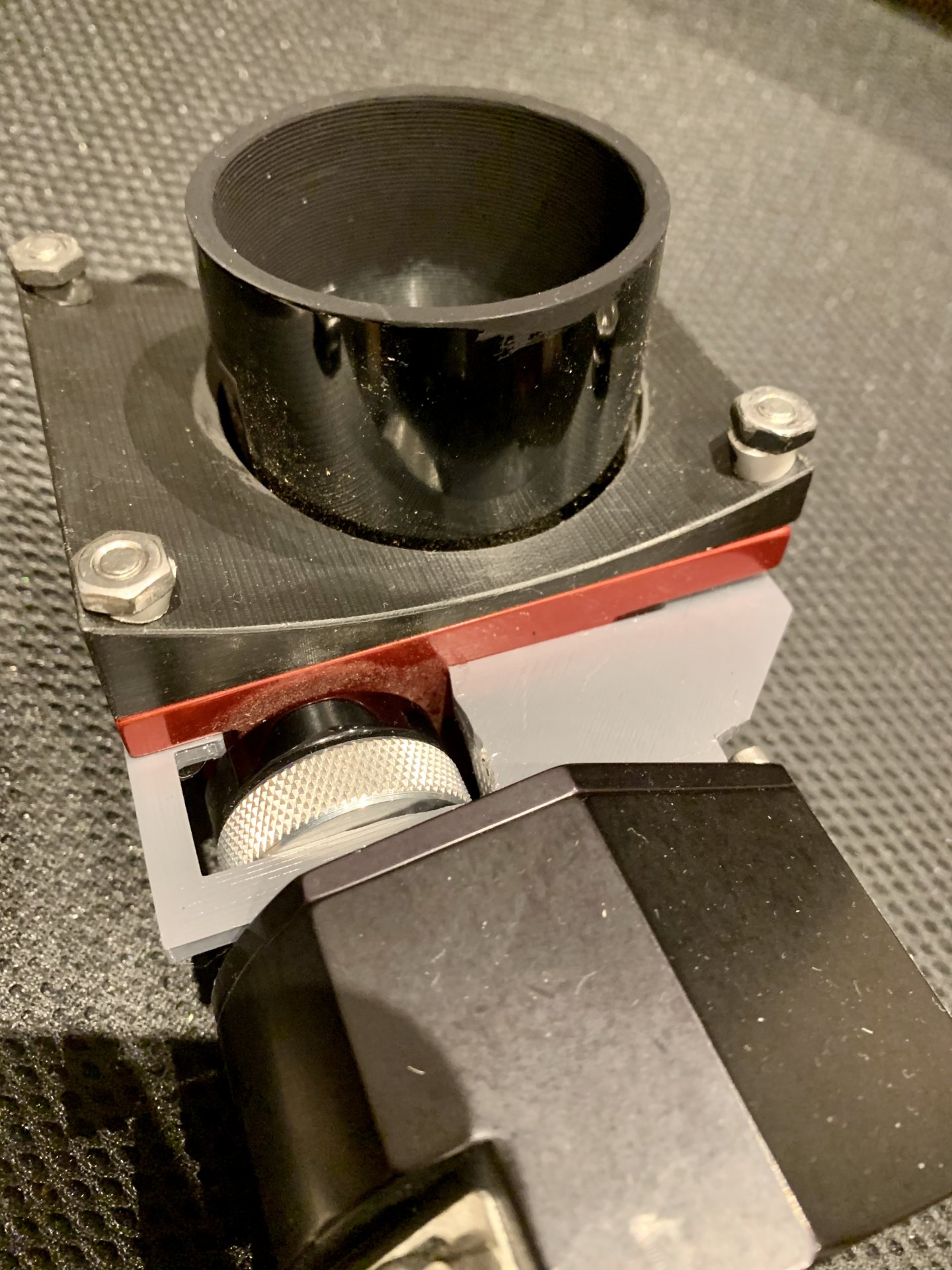

P.S.: Wenn der Auszug eine ebene Auflagefläche hat, einfach per 3d Druck eine passend geformtes Füllstück drucken.
Siehe Foto, das schwarze Teil.
