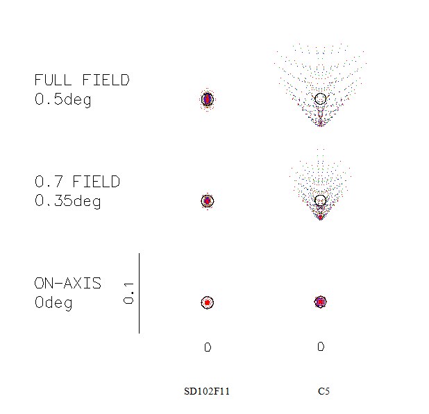

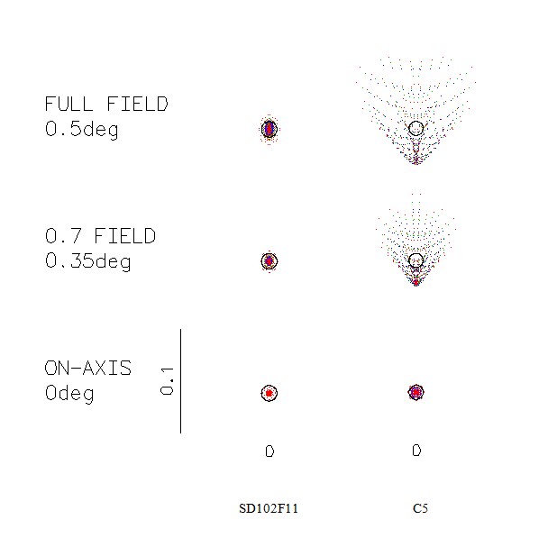

Hallo Uwe,
na ja in der Feldkorrektur gibt es schon erhebliche Unterschiede.
Ein klassisches handelsübliches SCT hat nun mal deutlich Koma, das beugungsbegrenzte Feld ist also recht klein.
Und so ein Kleiners SCT wie das C5 hat auch eine recht ausgeprägte Bildfeldwölbung.
Den Anhang 274163 betrachten
Was die Achse betrifft da könnten wir jetzt die Linse Spiegeldiskussion zum x ten mal führen aber da hab ich keine Lust zu.
Nur so viel.
Neben der Theorie gibt es ein paar ganz praktische Dinge wo ich das C 5 im Nachteil sehe.
Das C5 ist wegen des F2 HS recht angespannt und relativ kritisch in der Justage.
Wegen der HS Fokussierung ist die Justage aber nicht stabil sondern lageabhängig und ändert sich zwischen Horizont und Zenit.
Tubusseeing, schlechtere Streulichtunterdrückung und einiges mehr.
Kurzum ich glaube nicht das ein handelsübliches C5 mit einem 102F11 SD mithalten kann.
Grüße Gerd

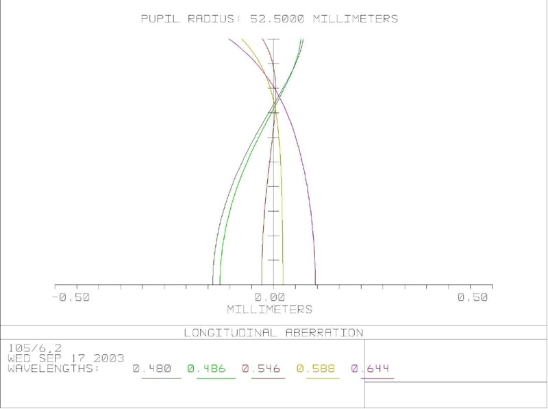

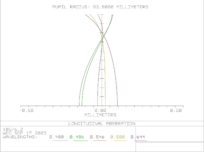

Ich habe zwar wenig Ahnung, aber bei f/11 ist eine solche Korrektur ev. kein Kunstwerk.
Im Gegensatz zu f/6.2 (z. B. LZOS 105/650), der ev. besser korrigiert ist? (siehe Anhang).
Ich sehe auch keinen großen Markt für einen 4" f/11-Apo, denn Fotografen und allround-Visuelle möchten schon schneller sein ;).
Den Anhang 274613 betrachten
Der LZOS ist nicht besser korrigiert, außerdem ist er sehr schnell, was Nachteile bei der Planetenbeobachtung mit sich bringt, z.B. einen Stapel Linsen als Okular, engerer Fokuspunkt, nicht gerade schöne Feldsterne.
Man sollte nicht nur die Farblängskorrektur im Blick haben bei der Beurteilung eines Refraktors, es gibt noch andere Bildfehler ;-)
Auch ein Design für ein Triplet wie den LZOS 105/650 ist keine Kunst.
Da ist nichts Herausragendes dran das keiner sonst so hinbekommt.
Und besser korrigiert wie der Nerius 102 SDP ist der LZOS 105/650 auf gar keinen Fall.
Das LSA Diagramm mag auf den ersten Blick ähnlich aussehen.
Was aber hier unbedingt zu berücksichtigen ist das ist die Wellenoptische Schärfentiefe.
Die ist bei F11 nun mal 3,15 mal größer als bei F6,2!!!!
Das bedeutet das bei vergleichbarem LSA Diagramm der Farbfehler der Optik mit F11 stattliche 3,15 mal kleiner ist als bei der Optik mit F6,2!!!
Desweiteren ist im LSA Diagramm des LZOS ein deutlich kleineres Spektrum dargestellt.
Beim LZOS 480 bis 644nm
Beim Nerius 436 bis 680nm.
Das bedeutet gerade violett mit 436nm wo sich bei den guten APOs die Spreu vom Weizen trennt ist beim LZOS gar nicht dargestellt so dass man ihn diesbezüglich gar nicht bewerten kann.
Man erkauft sich die F6,2 beim LZOS also mit viel Geld und schlechterer Farbkorrektur.
Wer hingegen mit F11 leben kann bekommt hier für deutlich weniger Geld sogar eine bessere Farbkorrektur.
Klar die des LZOS ist auch schon gut und visuell sicherlich vollkommen ausreichend.
Dennoch ist die Farbkorrektur der Nerius nun mal deutlich besser.
Grüße Gerd
