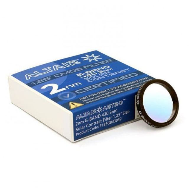

Ein weiteres Novum für die Sonnenastronomie: Der Altair G-Band 2nm Solar Filter hebt feinere Details in der Sonnenphotosphäre hervor.

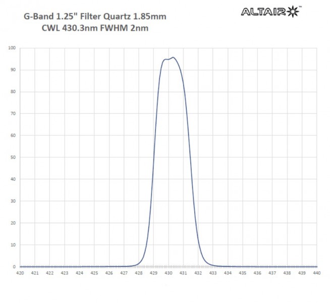

Technische Daten des Altair 2nm G-Band Sonnenkontrastfilters:
- Standard 1,25" Filter mit Gewinde Aluminiumzelle
- CWL 430.3nm @ 96% Transmission, Toleranz 1%
- FWHM 2nm, Toleranz 0,5nm.
- 1,85mm dicker Quarz ?/4, Parallelität (arcsec) 30"
- Si02 "harte" Beschichtung mit UVIR-Block 300-1100nm und Antireflexionsbeschichtung
- Hochauflösender spektrografischer Prüfbericht für jeden einzelnen Filter im Lieferumfang enthalten.

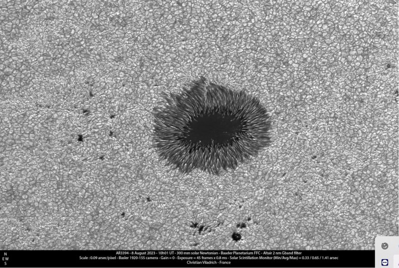

Der Kontrast wird verbessert, so dass sich die Faculae besser von der Photosphäre abheben und die umbralen und penumbralen Merkmale eines Sonnenflecks besser erkennbar sind. Die strukturellen Details innerhalb von Sonnenflecken und ihrer unmittelbaren Umgebung sind besser erkennbar. Die Konvektionszellen der Photosphäre, auch als "Granulation" bekannt, werden ebenfalls verbessert.
Dieser Filter stellt auch eine interessante Herausforderung für Sonnenbeobachter dar: Abgesehen von der Kontrastverbesserung kann der G-Band-Filter auch die schwer fassbaren "hellen Flecken" zwischen den Konvektionszellen der Sonne mit einem Reflektor von 250 mm Öffnung oder mehr sichtbar machen. Diese anspruchsvollen Strukturen werden von Amateuren nicht oft abgebildet, sind aber jetzt machbar. Die entsprechende Sonnenfolie ND3.8 müsste vorhanden sein. Vollspiegel-Teleskope mit offenem Tubus, wie Newton-Teleskope und klassische Cassegrains, wären die idealen Instrumente, um dies zu versuchen. Sprechen Sie mit uns über große kundenspezifische Sonnenfilter.
