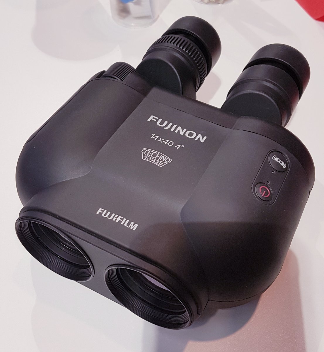

Auf der MILIPOL 2019 hatte ich zum ersten Mal das neue Technostabi 14x40 in der Hand. Nachdem man in den zurückliegenden Monaten 12x28- und 16x28-Ministabis auf den Markt gebracht hat (astronomisch eher minder interessant...), hat man sich endlich einmal das auch für die Himmelsbeobachtung spannende 14x40 vorgenommen und in ein neues Gehäuse gepackt (Bild anbei).
Geblieben sind die Stabilisierungsqualität (mit der man auch sehr gut freihändige Himmelsbeobachtung machen kann) und die 48mm-Filtergewinde am Objektiv (für z.B. zwei Nebelfilter ;-) ).

In Sachen Optik hat sich vom Aufbau nichts verändert (evtl. noch die Vergütung, hatte aber kein Vergleichsgerät zur Hand). Herkunftsland ist Japan. Zum Preis kann ich nichts sagen, da würde ich idealerweise bei Intercon Spacetec nachfragen.
