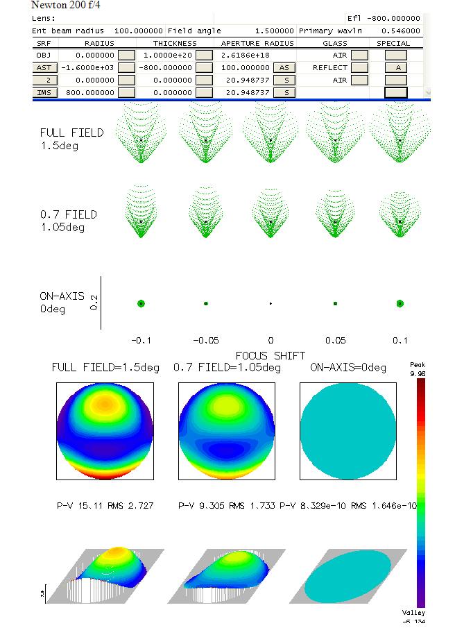

Re: Komakorrektur
Hallo Alois,
Frage ist nun ob dir das wohl nicht zu viel Arbeit wird nach dem du schon sooo viel mit f/5 und Bildkrei 42 mm gerechnet hast.
Die Steigerung von f/5 auf f/4 wäre natürlich schon auch noch interessant.
hier also das Gleiche wie oben für f/4.

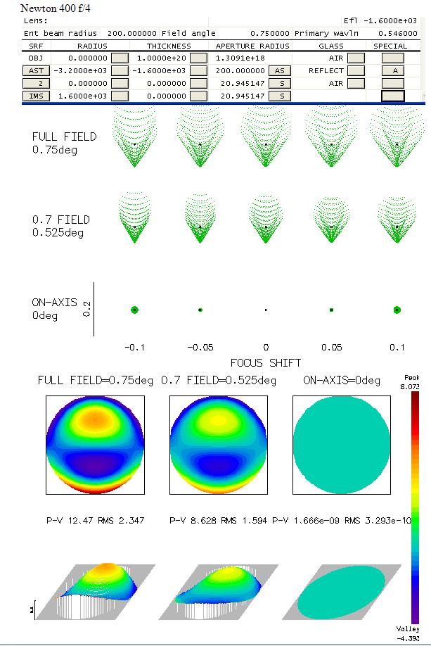

Re: Komakorrektur
Vergleicht man diese Spots mit denen ganz oben mit Wynne Korrektor (anderen Maßstab beachten) bringt der natürlich eine geradezu dramatische Verbesserung im Feld.
@tommy
nur um Missverständnissen vorzubeugen: Wie gross ist denn der bei den Spots zum Wynne Korrektor eingezeichnete Kreis? Es ist wahrscheinlich die Airy Disk, die fotografisch (linesr) für f/4 immer gleich gross ist = 2,2 µm (bei 550nm)
nach 800 x 0,00055 / 200 = 0,0022
Aber links davon bei "on axis" ist die Linie mit 0,04 angegeben, sind das mm? Dann wäre der Kreis etwa 5µm gross.
Du hasst den Faktor 2,44 vergessen.
Der Durchmesser der Airy Disk ist 2,44 x Lambda x f/D
Also 0,00537mm
Wie Du siehst passt das schon zu den 5 my die Du abgeschätzt hattest.
Der Kreis in allen von mir gezeigten Spots ist immer die Airy Disk und die Angaben links sind mm.
Harrie Rutten gibt in "Telescope Optics" immer 25µm als "photographic criterion" an, aber das ist wohl nur für chemischen Film richtig.
Für CCD wäre ja das Nyquist-Kriterium heranzuziehen.
Im Idealfall (good sampling) verteilt sich also ein Stern auf dem CCD auf 2 x 2 Pixel.
Interessantes dazu auch hier.
http://www.sbig.de/universitaet/glossar-htm/sampling.htm
Grüße Gerd

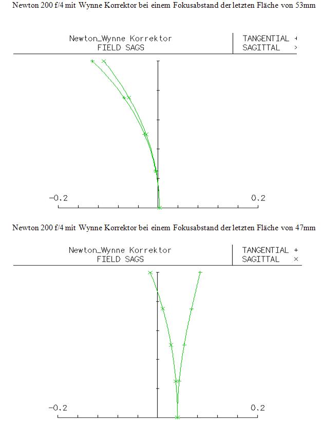

Re: Komakorrektur
Hallo Harrie,
Hallo Tommy,
Is ist nicht die Bildfeldkrümmung die da sich ändert aber der Astigmatismus und damit die Lage der Bildebenen (mehrzahl).
auch ich hatte mich oben vielleicht etwas missverständlich ausgedrückt.
Um Tommy und den anderen Lesern hier zu verdeutlichen was bei der Änderung des Fokusabstandes des Korrektors passiert will ich auch mal zeigen wie sich die Tangentiale und Sagittale Bildschale im Feld bei dem oben gezeigten Beispiel mit Wynne Korrektor beim 200 f/4 und bei Änderung des Korrektorabstandes verhalten.
Die Diagramme beziehen sich auf diesen Beitrag.
http://forum.astronomie.de/phpapps/...php/topics/882043/Re_Komakorrektur#Post882043
Sie sind dem 2. und 3. Spot-Diagramm in diesem Beitrag zugehörig.
Grüße Gerd

Re: Komakorrektur
hallo Gerd,
vielen Dank für deine weitere Aufklärung! Die Kreise bezeichnen also die Airy Disk.
Ich hatte tatsächlich die Formel 18.1.1 aus Harries Buch erwischt, aber die bezeichnet das Auflösungsvermögen in Linienpaaren/mm. Der Faktor 2,44 für den Durchmesser des ersten Beugungsringes kommt erst später ins Spiel.
Der Sachverhalt mit dem Astigmatismus kommt nun klar zum Vorschein, beim Originalabstand sind die Bildschalen weiter beisammen und können zusammen refokussiert werden. Beim geringeren Korrektorabstand klaffen sie weiter auseinander, und Refokussierung ist nicht mehr möglich. Die Spots sind aber kleiner, und das war ja das Ziel der Abstandsmodifikation.
lg Tommy
Re: Komakorrektur
Hallo Gerd
Vielen Dank für die zweifache f/4 Darstellung mit der Wellenfront mit den P-V und den RMS Werten.
f/4 dürfte wohl die meist gebrauchte Anwendung für Komakorrektoren sein.
Jetzt sieht man deutlich das f/4 bei gleichen Bildfeldurchmesser aber verschieden großen Newtons
nicht das gleiche Punktbild haben können und hast mir die Logik bestätigt.
Jetzt wissen wir auch warum und wie das so ist. Auch wenn es nicht überall gravierend ist.
Schön finde ich auch dass du uns noch das Verhalten der tangentialen und sagitalen
Bildschale beim Fokusieren gezeigt hast. Was man am Prüfstand in
Autokollimation sehr gut betrachten und messen kann.
Freundliche Grüße
Alois
