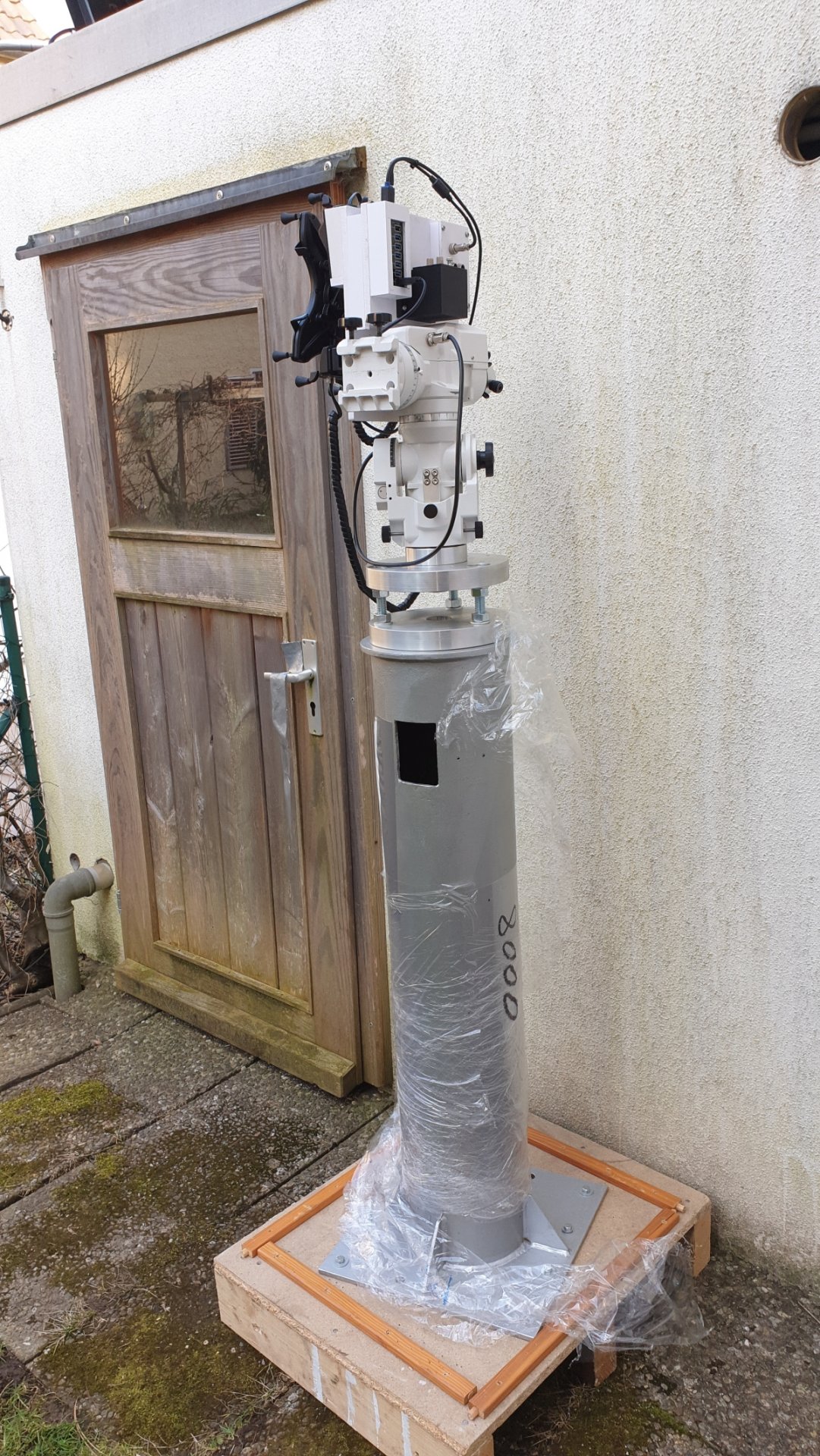

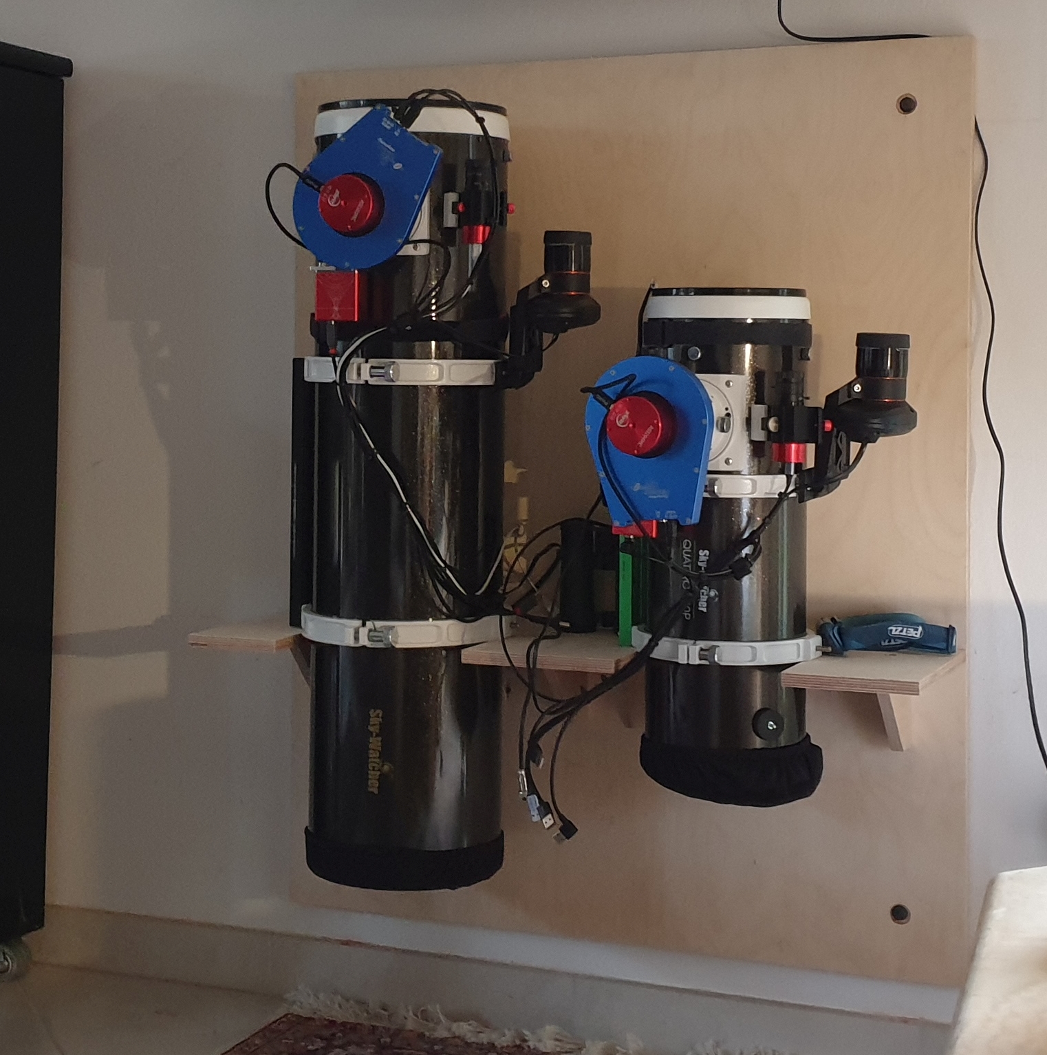

Nachdem ich endlich mit meinem Newton Schrank weiter gekommen bin und die beiden EAA Setups einen festen, sicheren Platz an der Wand gefunden haben, im Moment hat der Schrank noch keine Seitenwände, keine Decke, keinen Boden und Türen fehlen auch noch, Material liegt aber schon in der Werkstatt. Immerhin liegen die Newtons nicht mehr auf dem Esstisch.
Jetzt stand die Montierung im Wohnzimmer nur noch "nackig" und leer rum im Weg. Da wurde die Idee geboren, wenn es denn eine feste Säule im Garten hätte, könnte die Montierung mit einem Giszmo Überzug draußen bleiben. Dann bin ich über ein Angebot hier im Marktplatz gestolpert ...

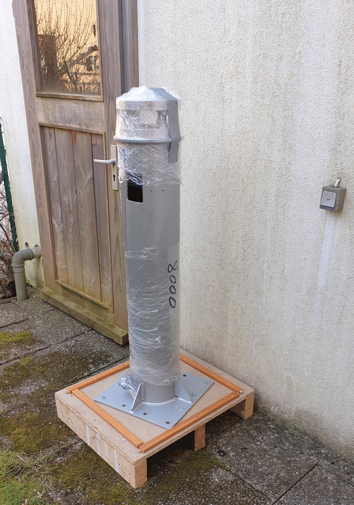

... heute wurde per Spedition die 110 cm hohe Stahlsäule geliefert.

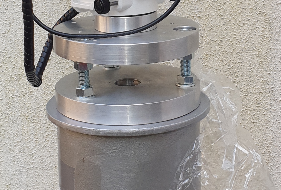

Bei dieser Gelegenheit ein großes Danke Schön an @Threshold für das faire Angebot und besonders dass er mir noch seinen Nivellierungs-Adapter an meine AZ-EQ5 angepasst hat.
Okay, jetzt braucht es noch ein Loch im Garten, einige Sack Zement und einige Tage zumindest Temperatur über 10°C.
Ich werde berichten, wie es mir mit der Säule ergeht.

Für die konstruktiven Gedanken und Anregungen. So wie es scheint, tue ich mir mit dem Starsense ziemlich einfach und muss auf nichts achten. Motivierend für mich ist, dass ich auf den mit der Säule mitgekauften "Nivellierungsadapter" gut verzichten kann.
Damit bleibt dann eine Höhe der Säule von gut 110 cm. Mit dem Adapter hätte ich fast gut 140 cm gehabt und schon fast eine Leiter gebraucht um noch ein Teleskop in die Montierung einhängen zu können.
