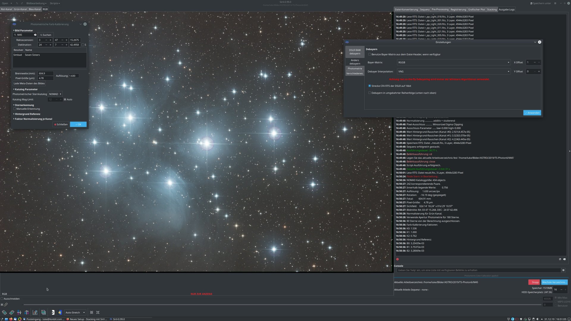

Habe mal ein Paar Screenshots von Siril gemacht...

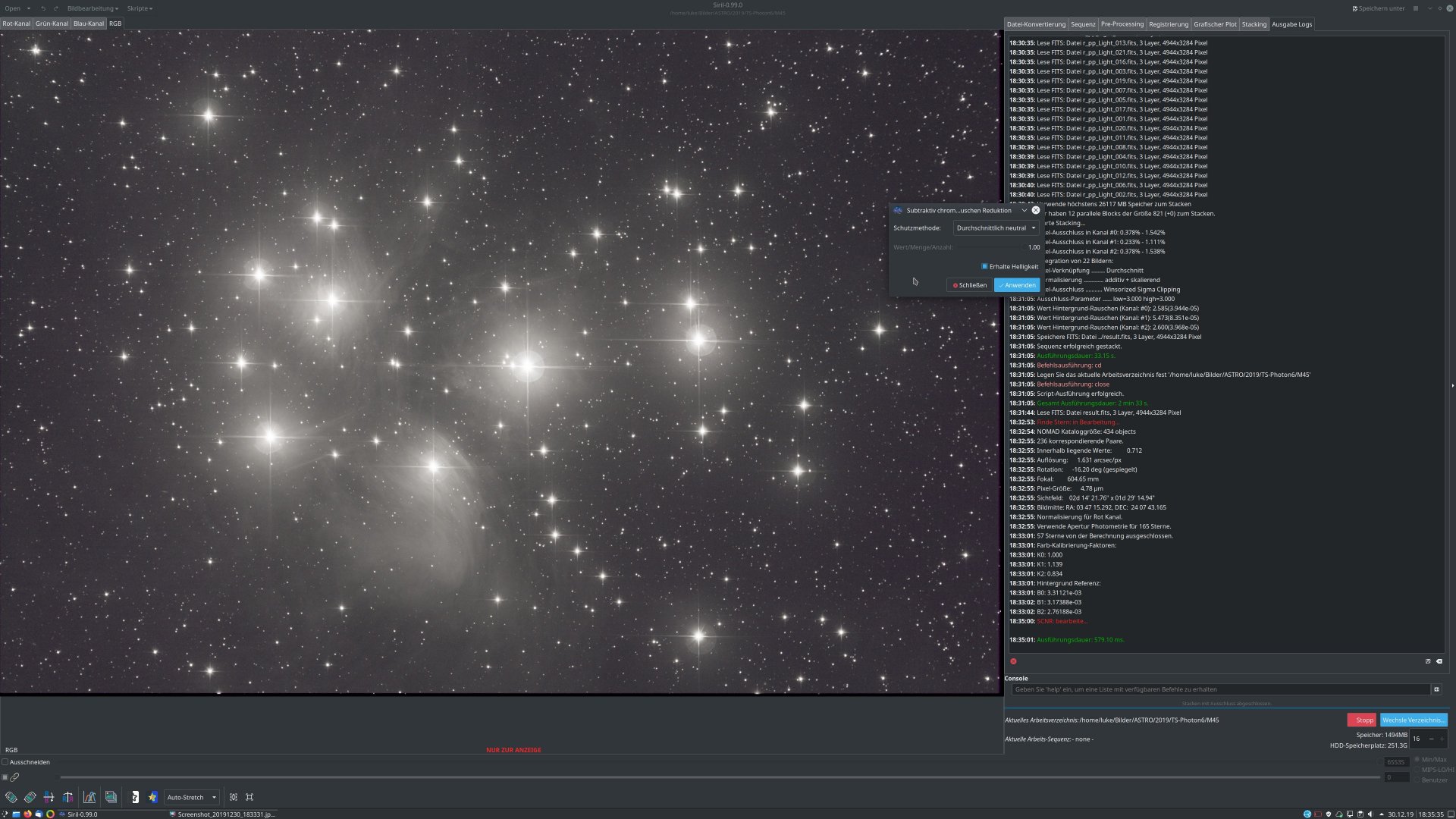

So sieht das gestackte Ergebnis aus nach einem Autostretch aus:

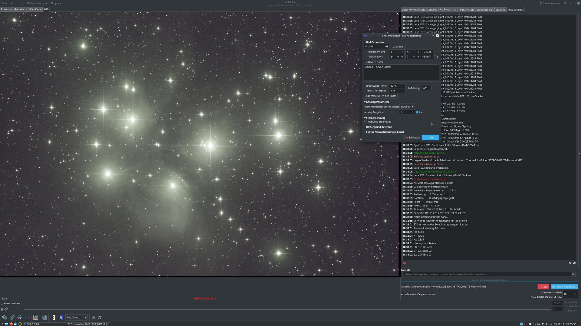

Danach machte ich eine Fotometrische Farbkalibrierung:

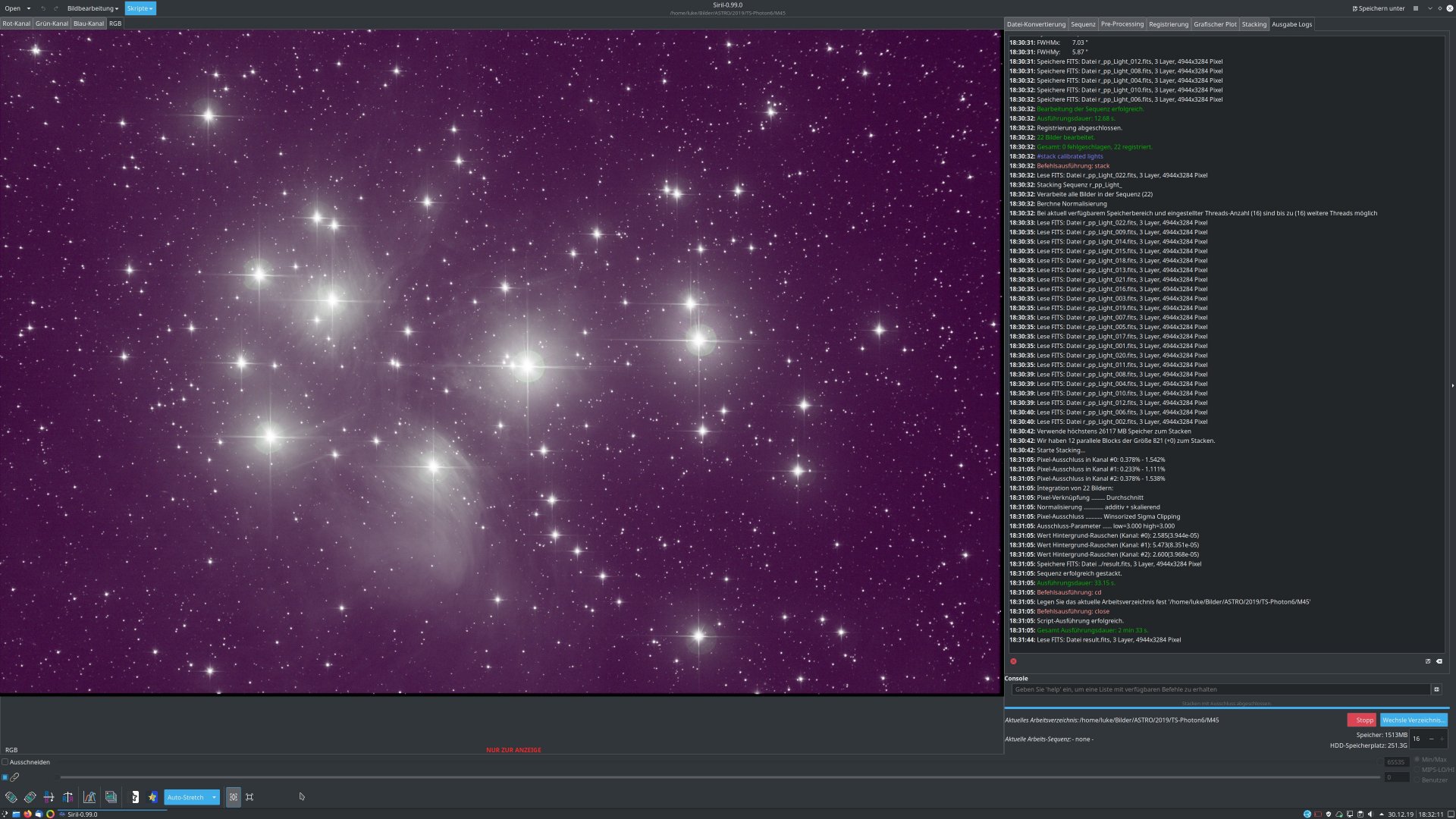

Danach Grünrauschen entfernt:
Im Normalfall sollte doch jetzt ein relativ schönes, blaulastiges Foto entstehen mit ein Paar Roten, gelben Sternen usw. Aber nichts. Es gibt hier keine Farbe mehr, egal wie ich dann noch an der Sättigung ziehe.

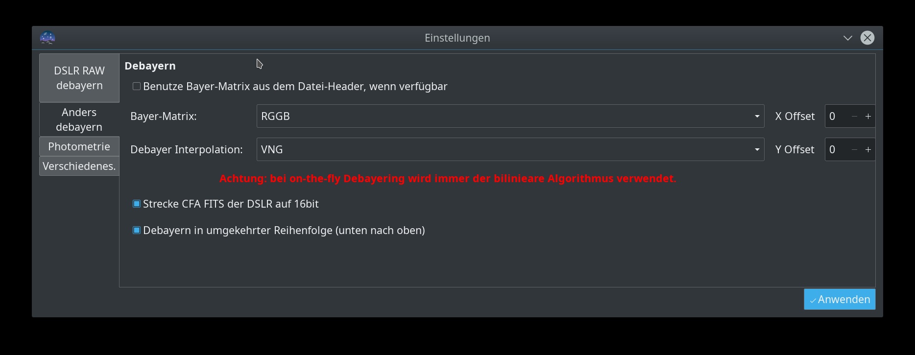

OK, habe jetzt alle Varianten durch, mit GBRG invertiert hat es funktioniert. Ich verstehe nur nicht warum?
Die Asi071 MC Pro hat doch einen RGGB Chip...

RGGB scheint für Deine Kamera zu stimmen. Allerdings musst Du die Option "Debayern in umgekehrter Reihenfolge" setzen. Damit sieht Dein Einzel-Light richtig aus.
Das Problem ist, dass das FITS Format nicht genau spezifiziert, in welcher Reihenfolge die Bildinformationen abgelegt werden sollen - von oben nach unten oder von unten nach oben. INDI verhält sich da wohl genau anders herum als Siril.

Habe eben noch mal gestackt mit der Option RGGB "Debayern in umgekehrter Reihenfolge" aber es sieht leider genau so aus wie am Anfang.
Es gibt hier noch X und Y Offset, wofür ist das?

Seltsam, ich hatte Dein Light mit den Einstellungen "Bayer-Matrix aus dem Datei-Header" und "umgekehrte Reihenfolge" debayert und das Ergebnis sah gut aus.
Offset sollte nicht nötig sein.
Habe noch etwas herum experimentiert... Das ist jetzt das was funktioniert:
RGGB mit X Offset scheint es zu sein. Was auch immer das bedeutet.
