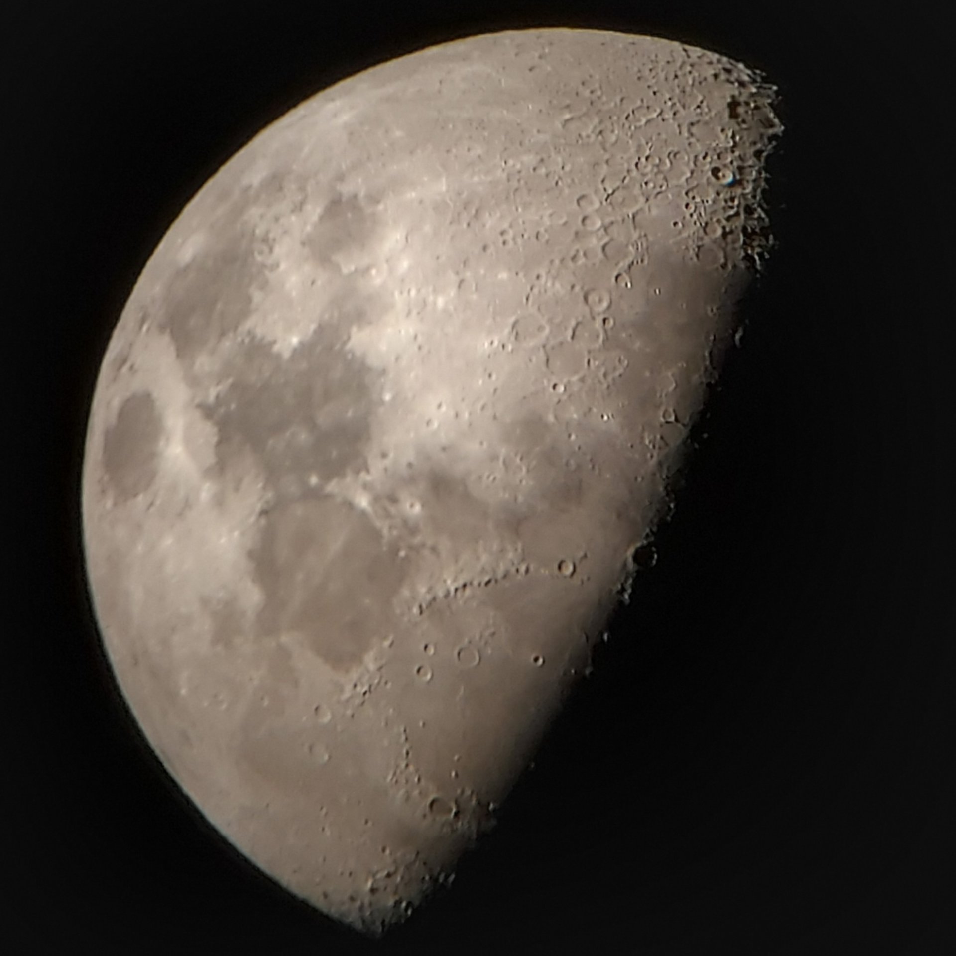

...Ich würde mir dazu noch (...) einen Halter fürs Handy kaufen, damit man damit Bilder machen kann...
Das ist verschwendetes Geld, weil es extrem schwer wird, die Optik der Handykamera korrekt über dem Okular zu platzieren.
Klick es an und "bewunder" das Ergebnis:
Die Aufnahme taugt nichts, bzw. höchstens zur Anzeige auf dem Modbiltelefon - das Handy lag minimal schräg auf dem Okular und der Schärfepunkt ist auch nicht ansatzweise getroffen worden. Alles einfach nur Matschepampe und kein Foto!
Was Du aber tun solltest, wenn Du ein Telefon mit Android als OS besitzt: Nimm "Deepskycamera" und üb Dich im Anfertigen von Übersichtsaufnahmen im RAW-Format, die Du dann stackst.
Das lässt sich alles vor dem Kauf des Equipments erledigen und Du bekommst einen Eindruck vom Aufwand.

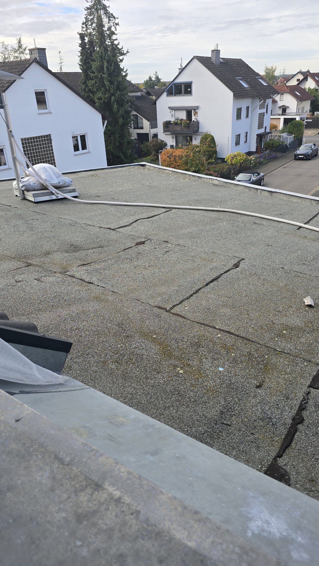

Das Teleskop werde ich am Dachfenster oder auf dem Vordach vom Untergeschoss aufstellen. Was von der Oberfläche nicht gerade und eben ist. Siehe Bild. Auf dem Vordach habe ich auch mein StarLink stehen.
Die Stelle ist eigentlich ideal, da ich eine fast 360°-Sicht nach oben habe.

Hallo Christian,
Dachfenster ist ungünstig.
Ganz eben muss das auch nicht sein, ist der Rasen im Garten bei mir auch nicht.
Aber ist das denn sicher und stabil ?
Auch gut zu erreichen ?
