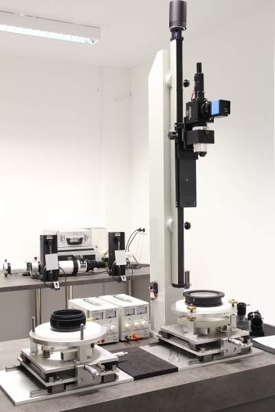

Hallo Alle,
Explore Scientific hat sich zum Ziel gesetzt nur beste Qualität auszuliefern. Damit auch sichergestellt ist, daß die Optiken uns - und damit den Kunden in optimalem Zustand erreichen, nutzen wir einen klimatisierten Testraum. Dort wurde jetzt ein neues Vertikal-Interferometer in Betrieb genommen, mit dem die Überprüfung unserer Apos schnell, einfach und genau durchgeführt werden kann. Ebenso ist ein einfaches Zentrieren und Kollimieren der Linsen möglich, falls sich während eines Transports etwas verstellt haben sollte.

Hallo Tassilo,
Ich habe da wenig Ahnung, also ein paar Fragen:
Die Vertikalanordnung soll wohl Lagerungsasti der Optik vermeiden?
Kann bei euch nun jede Art/Größe von Fernrohroptik getestet werden oder gibt es Einschränkungen bei Durchmesser oder ggf. Brennweite?
Und warum sehe ich da zwei justierbare Tische aber nur eine vertikale Anordnung? Werden da die Tische umgesetzt?
Grüße, Martin
Hallo Martin,
die Vertikalanordung hat den Charme, daß man das Objektiv mit Fassung einfach nur in die Aufnahme einlegt, und auch einen komletten Tubus einfach nur auf die Aufnahme aufstellt. Dadurch kann man von allen Seiten an die Justageschrauben, ohne daß sich durch die Schwerkraft etwas verkippt. In der Praxis erheblich einfacher als beim (schon länger vorhandenen) Horizontal-Aufbau.
Das Vertikalinterferometer ist für Linsenfernrohre gedacht - deswegen hier die Begrenzung auf die 210mm Durchmesser des unten liegenden Referenzflats. Für die Spiegelfernrohre muß man ja vorne an die Fangspiegeljustageschrauben - das geht beim Vertikalinterferometer nicht. Unser Horizontalaufbau ist durch den Durchmesser des großen Referenzflats mit 500mm begrenzt.
Zwei Kreuztische stehen da, weil jetzt eine zweite Vertikalinterferometereinheit aufgebaut und getestet wird. Die läuft dann nach Fernost in die Fertigung. Und eine dritte Einheit geht nach USA zu den dortigen Kollegen.
Technisch ist das eine Fizeau-Interferometereinheit zum Test in Autokollimation.

Hallo Jadran,
ich denke nicht, daß es Sinn macht das für andere Produkte anzubieten. Wir werden ausschließlich unsere eigenen Produkte messen und justieren. Das hat zwei Gründe:
1) Jeder, der sich mit sowas schon intensiver über einen längeren Zeitraum beschäftigt hat weiß, daß es einen Riesenunterschied zwischen Linsenfassungen gibt. Ein sehr hoher Prozentsatz der Teleskope, die wir dann zur Justage bekommen würden (immerhin ein Aufwand von 2-3 Stunden= ca. 200€) würde die Linsenzentrierung auf dem Versandweg zum Kunden wieder verlieren. Der Kunde wäre enttäuscht, und plötzlich wären wir schuld, weil wir den Mist nicht vergolden konnten. Das funktioniert nicht. Wir haben kein Problem viel Arbeit darauf zu verwenden, Kunden glücklich zu machen. Aber viel Arbeit ohne Kundenzufriedenheit - ohne mich.
2) Man braucht einen Adapter, um die Linsenfassung sicher im Interferometer handhaben zu können. Die müsste man dann für diese markenfremden Geräte jedesmal extra herstellen - zusammen mit Transport und dem Arbeitsaufwand sind wir dann schnell bei 500€ - und damit in der Preisklasse vieler der "Patienten", die wir bekommen würden. Das macht dann niemand, auch wegen Punkt 1.

Hallo Tassilo
Es ist schön das Ihr jetzt auch vor dem Versand eine qualitative Aussage zu Euren gelieferten Apos treffen könnt, die Frage stellt sich aber nach dem Dannach!?
Werden die Geräte mit Seriennummern ausgestattet oder sind schon welche im Zuge der Produktion angebracht worden?
Wird das Messprotokoll mitgeliefert?
Wird JEDER Apo bei Euch vermessen oder begnügt man sich mit Stichproben...?
Wenn Ihr schon welche vermessen habt, wie schaut es mit der Serienstreung aus, wohin geht der Trend?
Ich weis, Fragen über Fragen, aber dazu ist nun mal auch das Forum hier :-), und schließlich bin ich zur Zeit auf der Suche nach einem sehr guten Gerät in der 80mm Klasse welches visuell als "Grab´n go" dienen soll und mit Flattener/Reducer auch fotografisch was hermachen soll - welches Label da drauf pickt ist mit Wurscht.
Und bevor ich es vergesse, bitte keinen Fred über den Stuhl ;-)
CS Martin
Hallo Martin,
"Werden die Geräte mit Seriennummern ausgestattet oder sind schon welche im Zuge der Produktion angebracht worden?"- Alle Explore Scientific Produkte sind mit Seriennummern ausgestattet - das gilt nicht nur für die Teleskope, sondern auch für die Okulare, und zwar eit Jahren.
"Wird das Messprotokoll mitgeliefert?" - Nein
"Wird JEDER Apo bei Euch vermessen oder begnügt man sich mit Stichproben...?" - Bei Explore Scientific alle.
"Wenn Ihr schon welche vermessen habt, wie schaut es mit der Serienstreung aus, wohin geht der Trend?" - Diese Info bleibt vertraulich - sorry. Ich werde dem Mitbewerb keine Steilvorlage liefern, auf dem dann hintenrum beim Kunden rumgehackt werden kann. Ich habe auch keinerlei Bedürfnis beim Verkauf jedes zweiten Gerätes eine Einführung in optische Messtechnik zu geben - tut mir leid, reiner Selbstschutz. Wenn ich eine Serienstreuung veröffentlichen würde, würde ich kein einziges reguläres Gerät mehr verkaufen können, weil alle - natürlich ohne Aufpreis - ein Gerät im oberen 2-sigma-Bereich wollen.

hallo Tassilo,
hat das der Wolfgang Grzybowski gebaut, er baut gern Interferomter in Meade Klappspiegel ein. Ein paar Fragen stellen sich mir sofort bei deiner Ankündigung:
Es ist ja zu begrüssen wenn ein Hersteller sich um die Qualität kümmert - aber undokumentiert ist es eben nicht nachgewiesen dass man sich kümmert bzw. wie sehr man sich kümmert. Da macht ihr euch serienmässig pro Rohr nen Haufen Arbeit mit Interferometrie und Justieren und optimieren, und dann garantiert ihr nicht mal nachweislich irgendwelche Werte? Das wäre doch ein enormes Verkaufsargument für euch, das auch von anderen Herstellern problemlos genutzt wird? Hallo?
Wie wäre es zumindest mit einem garantierten Strehlbereich bei einer Wellenlänge, wenn ihr schon kein Protokoll rausrücken wollt? Ich weiss wieviel Arbeit es ist ein Triplett zu optimieren, das geht nicht in zehn Minuten oder einer Stunde, und ich frage mich einfach wieviel Arbeit ihr da wirklich pro Stück reinsteckt wenn ihr ohne Nachweis nur sagt "kontrollierte Qualität". Welche Qualität ist das dann bitte?
Viele Apos aus Fernost haben z.B. was gerne positiv eine "Passfassung" genannt wird, d.h. die Linsenzelle ist nur wenige hunterstel mm grösser als die Linsen. Dadurch können die zwar weniger in Unordnung geraten, aber justieren kann man sie auch nicht mehr wirklich (die Justageschrauben sind vorhanden aber bewirken wenig), oft nützt auch Drehen der Einzellinsen nichts, und bei Kälte gibt es keine Temperaturkompensation. Wie sieht das bei den Explore aus?
Und natürlich haben wir es auch mit Fehlern wie sphärischer Aberration diverser Ordnungen zu tun, die durch Justieren gar nicht zu beeinflussen sind. Das wäre doch sehr interssant wie ihr damit umgeht. Aussortieren? Zurück an den Hersteller? Mit Abstandsringen verschiedener Dicke rumprobieren?
Fühl dich bitte nicht auf den Schlips getreten, ich optimiere selber ab und an mal ein Triplett und wundere mich da nur einfach sehr, vielleicht magst du ja was dazu sagen.
lg Tommy
Hallo Tassilo
Danke für die Antwort, schade nur das wie schon Tommy geschrieben hat, die Arbeit der Qualitätskontrolle, dem Kunden nicht dokumentiert wird.
Dein Argument mit dem "Will haben Faktor - niedrige Strehlwerte verkaufen sich schlechter - verstehe ich, letztendlich ist und bleibt die Werksangabe wieder den Premiumanbietern wie z.B. Lomo und LZOS vorbehalten.
Lg Martin
Hallo Tommy,
"hat das der Wolfgang Grzybowski gebaut" - Teils, teils. Die Säule mit dem Interferometer ist von ihm, die Kreuztische von mir.
"Es ist ja zu begrüssen wenn ein Hersteller sich um die Qualität kümmert - aber undokumentiert ist es eben nicht nachgewiesen dass man sich kümmert bzw. wie sehr man sich kümmert. Da macht ihr euch serienmässig pro Rohr nen Haufen Arbeit mit Interferometrie und Justieren und optimieren, und dann garantiert ihr nicht mal nachweislich irgendwelche Werte? Das wäre doch ein enormes Verkaufsargument für euch, das auch von anderen Herstellern problemlos genutzt wird? Hallo?" - Wir garantieren doch Beugungsbegrenztheit. Und zur Garantie anderer Hersteller sag ich nix - weil ich bei vielen der Händler, die diese Produkte im "Generalvertrieb" haben den Messaufbau kenne. Und da reden wir nicht von irgendwelchen fertig aufgebauten Interferometern - von einem klimatisierten Optiktestraum ganz zu schweigen.
"Wie wäre es zumindest mit einem garantierten Strehlbereich bei einer Wellenlänge, wenn ihr schon kein Protokoll rausrücken wollt? Ich weiss wieviel Arbeit es ist ein Triplett zu optimieren, das geht nicht in zehn Minuten oder einer Stunde, und ich frage mich einfach wieviel Arbeit ihr da wirklich pro Stück reinsteckt" - Soviel wie nötig.
"Welche Qualität ist das dann bitte?" - Das merkst Du, wenn Du durchguckst.
"Viele Apos aus Fernost haben z.B. was gerne positiv eine "Passfassung" genannt wird, d.h. die Linsenzelle ist nur wenige hunterstel mm grösser als die Linsen. Dadurch können die zwar weniger in Unordnung geraten, aber justieren kann man sie auch nicht mehr wirklich (die Justageschrauben sind vorhanden aber bewirken wenig), oft nützt auch Drehen der Einzellinsen nichts, und bei Kälte gibt es keine Temperaturkompensation. Wie sieht das bei den Explore aus?" - Die Fassungskonstruktion hat primär mit dem Interferometer nix zu tun, und wird auch nicht verraten. Wir haben ziemlich aufwendige Fassungen, deren Details ich aber dem Generalimporteur von Skywatcher sicher nicht verraten werde - da müßt ihr euch schon einen unserer Apos leisten. Nix für ungut, aber die Info gibt es nicht kostenlos.
"Und natürlich haben wir es auch mit Fehlern wie sphärischer Aberration diverser Ordnungen zu tun, die durch Justieren gar nicht zu beeinflussen sind. Das wäre doch sehr interssant wie ihr damit umgeht. Aussortieren? Zurück an den Hersteller? Mit Abstandsringen verschiedener Dicke rumprobieren?" - Tja - da könnte ich jetzt ein paar böse Kommentare loslassen. Fakt ist, daß wir die Werksinterferogramme bekommen, bevor die Ware ins Schiff geht. Und bei sphärischer Abberation geht die dann eben nicht ins Schiff.
Clear skies
Tassilo
