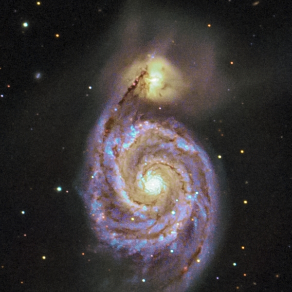

M51 von mir, fertig bearbeitet, ohne neuronalen Filter :

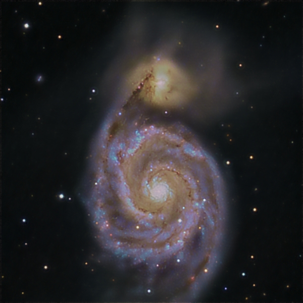

Dann einmal das Ergebniss mit 37 Eingangsneuronen,2 Layern und 37 Neuronen im Filter :
und letztlich das Ergebnis mit 61 Eingangsneuronen, 2 Layern und 200 Neuronen im Filter
Man sieht, finde ich, deutlich, dass sich der Aufwand der höheren Neuronenzahl gelohnt hat. Die Rechenzeit erhöht sich zwar, jedoch nicht ins Exorbitante. Ich habe eine recht betagten core-i5 mit 4,4GHz und das trainieren der Filter hat mit der hohen Neuronenzahl für alle drei Kanäle zusammen etwa eine Stunde gedauert. Auch das Anwenden der Filter auf das gesammte Bild dauert mit vielen Neuronen etwas länger. Schade ist dabei, dass Fitswork leider nur einen Kern nutzt. Dass ich einen Quad-Core habe spielt hier also keine Rolle.
Das Ergebnis ist schon überraschend. Es treten deutlich Details hervor, die mit konventionellem schärfen, kaum zum Vorschein kommen würden. Hier liegt, meiner Meinung nach, aber auch ein Problem des Filters. Es ist für mich kaum abzuschätzen, ob ich nicht Dinge ins Bild rechnen lasse, die ich gar nicht aufgenommen habe. Ist die Anwendung dieses Filters bereits eine Manipulation? Ich kann das nicht vollständig beantworten, da ich die genaue Funktion des neuronalen Netzwerks noch nicht bis ins Detail verstanden habe. Ein etwas mulmiges Gefühl beleibt aber. Bei einem Wettbewerb würde ich diese Bild vermutlich nicht einreichen, zumindest nach meinem Bauchgefühl.
Der Filter macht, so wie ich ihn trainiert habe, nicht im ganzen Bild einen guten Job. Er holt die Details aus der Galaxie, der Rest des Bildes sah aber mit konventioneller Bildbearbeitung besser aus. Daher habe ich im fertigen Bild letztlich nur ca. 70% der Luminanz der neuronal bearbeiteten Galaxie ins Bild gemischt. Das Ergebnis ist für den 8" f5 Newton und die EOS1000Da aber sehr scharf.
