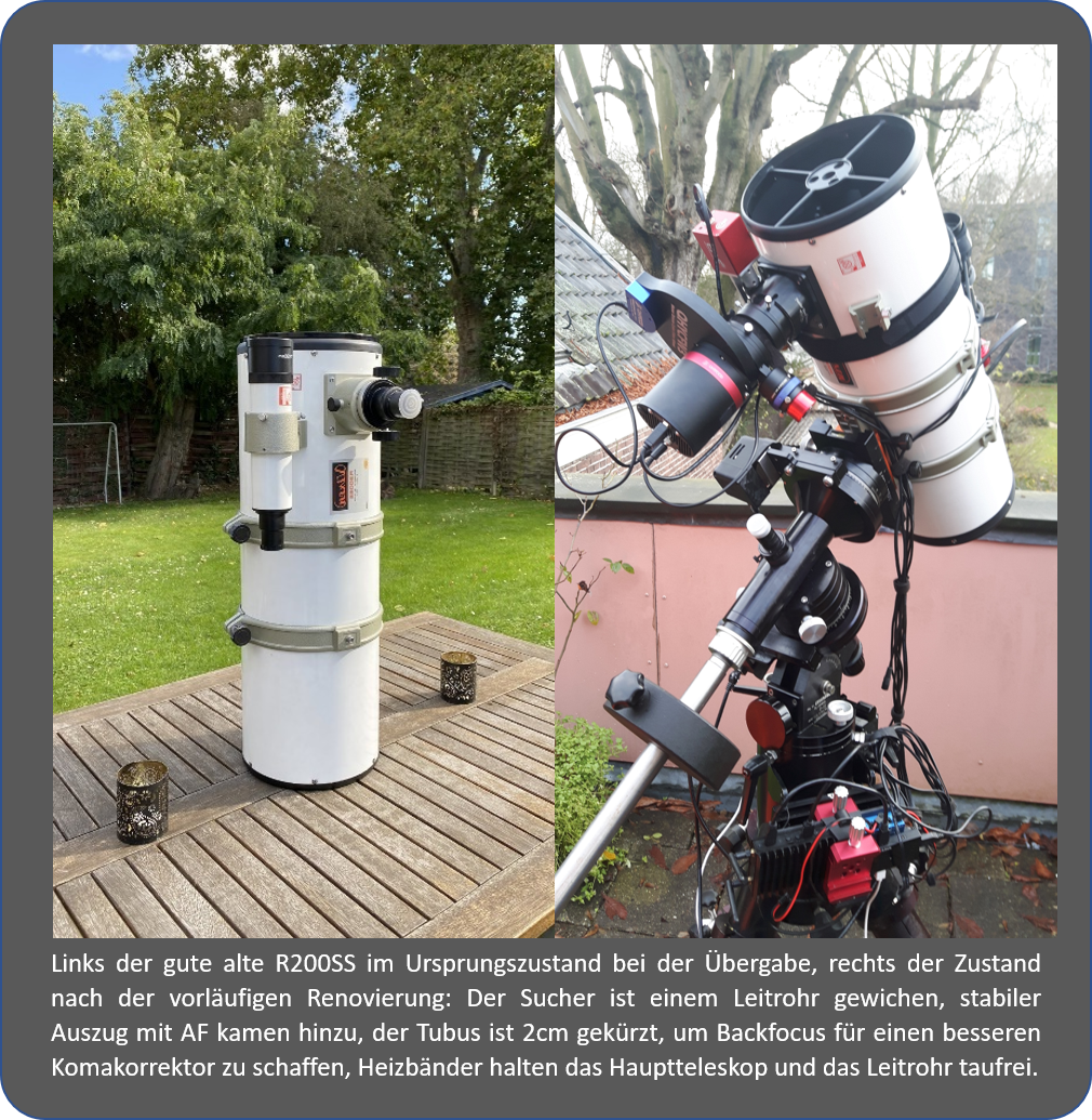

Im Bild unten ist das gute Stück im Zustand der Übergabe auf seinem Gartentisch (Vixen Originalzustand) und rechts (sneak Preview) dann nach dem Umbau:

Nach der ersten Bestandsaufnahme am Nachthimmel zwei Tage nach dem Abholen zeichnete sich auch genau dieses Bild ab: Optisch sah das eigentlich alles sehr gut aus, aber der Fokussierer war einfach ausgenudelt. Trotz einer peniblen Nachstellung mit den beiden „Trimmschrauben“ und einer Runde Teflonspray auf den "Lager-Gleitbahnen" stellte sich das – insbesondere für schwerere fotografische Lasten – etwas zu grenzwertig dar: Entweder "Shifting", oder bei angeballerten Madenschrauben ein extrem schwergängiger Auszug ud relativ wenig dazwischen.
Nun kann man meiner Erfahrung nach am schnellen Newton bei F/4 Fotografie mit „Wackeldackel“ Auszug einfach komplett vergessen. Solche Teleskope müssen perfekt kollimiert werden und diese Kollimation auch dann halten, wenn da größere fotografische Lasten am Auszug hängen. Da irgendwelche Telfonstreifen auf den Gleitbahnen des alten Zahnstangenauszugs zu sanieren, ist eher was für Liebhaber als für (Amateur-) Astrofotografen. Auch mein alter Vixen Refraktor erlebte seine fotografische Renaissance erst dann, nachdem der aehnlich gebaute Vixen-Originalfokussierer von anno-Domini gegen einen 2.5“ Moonlite getauscht worden war.
Es musste also ein neuer Auszug und gleichzeitig ein neuer passender Komakorrektor her.

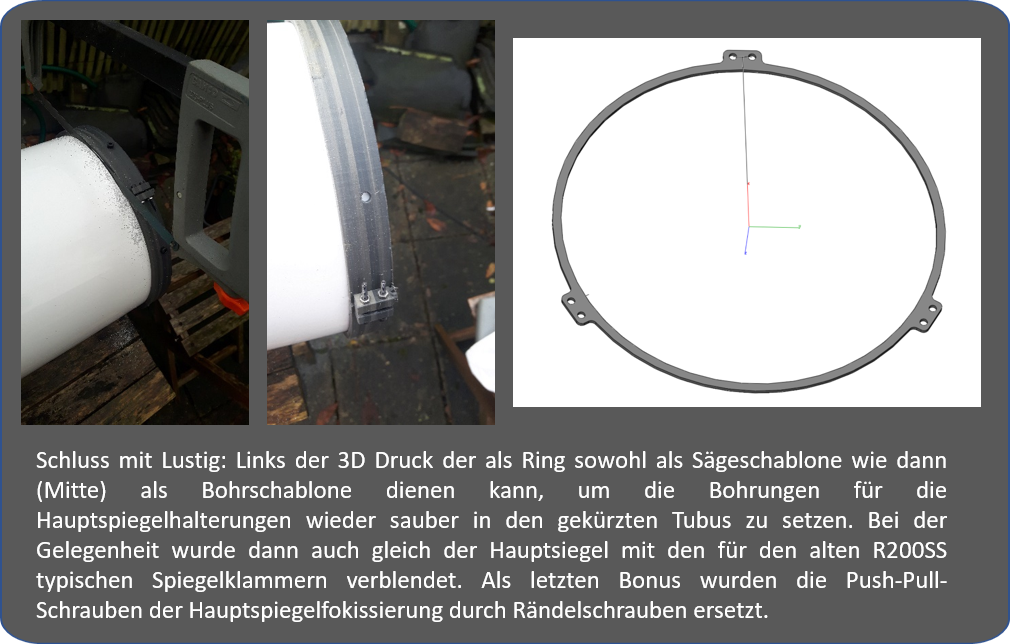

Da der Sekundärspiegel im Originalzustand auf Vollformat ausgelegt ist, gibt es genug Spielraum den Hauptspiegel 20mm nach vorne zu verlegen, ohne dass bei APS-C die Vignettierung zu schlimm wird (wir werden sehen...).
Gesagt, getan: Dazu wurde zuerst eine Sägeschablone 3D gedruckt, um einen geraden Schnitt zu bekommen und damit einfach frivol der Tubus gekürzt.

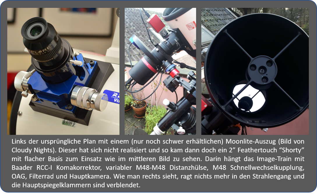

Zeitgleich lief die Suche nach einem neuen Auszug.
Grundsätzlich sollte ein 2“ Auszug für APS-C locker reichen. Meine erste Wahl wäre dabei wie der weiter unten im Bild gezeigt der manuelle Moonlite 2“ gewesen (ein Archivbild eines anderen Telekops). Ich mag die „manuellen“ Moonlites ziemlich gern, denn die sind preislich noch ok, bieten aber trotzdem eine sehr gute Qualität.
Das Problem ist aber leider, Moonlite hat die manuellen 2“ Auszüge dieses Jahr „inoffiziell“ aus dem Programm genommen. Den 2“ Auszug will Moonlite offenbar nur noch in der Kombo mit hauseigener Motorisierung verkaufen und das dann leider zu Mondpreisen (da ist Name wohl Programm), obwohl die Motorisierung letztendlich nicht wirklich besser als ein ZWO EAF ist (ok hat ne Kupplung, aber sonst …). Die Dinger liegen daher bleischwer und überteuert motorisiert bei vielen Händlern im Regal, die kosteneffektive manuelle Version ist dagegen so gut wie nirgends zu bekommen. Nach der fünf Nachfragen und einer gecancelten Bestellung im einschlägigen Fachhandel (...in sechs Monaten wird eventuell was geliefert...), habe Ich das Handtuch geschmissen…
Tja, was bleibt zu tun?
Wertige Alternativen (Baader Steeltrack, Lacerta Octo) bauen leider einen Tick zu hoch für den knapp bemessenen R200ss und soweit wollte Ich den Tubus dann doch nicht kürzen (müssen). Da Covid-bedingt eh‘ kaum was lieferbar ist, kam am Ende dann doch zähneknirschend der 2“ Feathertouch „Shorty“ rein, qualitätsmäßig aber leider auch preislich die Rolls-Royce Klasse. Aber wie's halt immer so 'is: Besser sich am Anfang einmal ärgern …
Für denFeathertouch gibt’s übrigens sogar eine extra konstruierte Vixen R200SS Basis, die aber dann – wenn schon denn schon – dann gleich zum doppelten Preis der eh‘ schon saftig teuren Standardbasis (flach und in 3-4 Tubuskruemmungen), die ja notwendigerweise zum teuren Auszug noch dazukommt. Man staunt nicht schlecht: 200 Euro für ein einfaches Alu-Frästeil mit vier Bohrungen und zwei Madenschrauben. Ok, nochmal in Worten z-w-e-i-h-u-n-d-e-r-t Euro für ein ...
Wow.
Dass war mir dann aber doch zu doof, es blieb daher beim flachen Standardadapter (der war auch auf Lager) und die Adaption auf den Vixen-Tubus wurde mit carbonfaserverstärktem ABS Plastik 3D-gedruckt (siehe Bild unten), welches extrem biegesteif ist. Der Adapter wurde dann auch gleich asymmetrisch etwas weiter Richtung Hauptspiegel ausgeführt, um die Hebelkräfte der fotografischen Last im Zenit besser auf dem Aluminiumtubus abzustützen.
Als kleines pikanntes Detail lernt man bei diesem Umbau auch dazu, dass die Schraublöcher des Feathertouch Standardadapters übrigens exakt mit den Bohrungen des R200SS fluchten (... verwundertes Weglegen der Bohrmaschine ...ja aber wozu dann die extra Basis ...?). Wahrscheinlich begründet sich daher der immerhin doppelt so hohe Preis dieses speziellen R200SS Tubusadapters damit, dass Feathertouch mit extrem hoher Präzision weder die Positionierung der Bohrlöcher noch die der Krümmung des Standardadapters (für generische 230mm Tuben) irgendwie ändern musste…
Und solche Präzision hat bei Feathertouch nun mal den entsprechenden Preis.
Meine bessere Hälfte bemerkte dazu nur trocken, dass „Feathertouch“ wohl das Gefühl der Brieftasche nach dem Einkauf bei dem Verein symbolisieren soll …

Das Image-Train wurde so zusammengestückelt: Auf dem Korrektor sitzt eine verstellbare M48 Verlängerung mit Schraub-Arretierung und eher heftigen Dimensionen (beides KO-Kriterium) und dahinter eine selbstzentrierende M48 Schnellwechselplatte, die erlaubt die Kamera bequem anzuflanschen und auch um die optische Achse zu rotieren.
Dahinter dann wieder die M48-M54 Adapterplatte von QHYCCD, der Off-Axis-Guider, das Filterrad und schließlich die Kamera, welche alle zu einem Block verschraubt sind. Die Wahl des Baader RCC 1 Korrektors war auch dadurch motiviert, durch den langen Backfokus (>90mm hinter dem Korrektor) Platz für den ganzen Stapel zu haben. Flankiert wird das Ganze von einem ZWO EAF am Feathertouch Auszug für den Autofokus, ohne den Fotografie an solchen schnellen Spiegeln mit Alutubus IMHO ein hartes Brot ist.

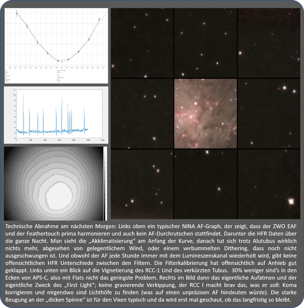

Letzter Schritt in Sachen Optik-Justage: AF mit allen Filtern und in NINA die Offsets eingeben, damit der AF später am „schnellsten“ mit dem UHC gemacht werden kann, den Ich hier in Stadtnaehe i.d.R. als Lumineszenskanal verwende.
Auch das geht mit so einem schnellen Teleskop (<2s Belichtungszeit) sehr flott. Gemessen wird LRLGLBLHLOLSL und van der Farb/NB Filterposition das Mittel der beiden benachbarten L-Werte abgezogen. Als gebranntes Kind habe Ich da mit Alutuben so meine Erfahrungen, denn wenn man L nicht dauernd nachmisst und mittelt, dann holt man sich schnell die ganze Fokusdrift der Akklimatisierung in die Messung und bekommt dann später dann mit den "falschen" Offsets zwischen den Filtern nie den kritischen Fokus. Dabei kommt es zu einer überraschenden Feststellung: Der Vixen braucht offenbar so 30 Min zum akklimatisieren (die Ich mit den anderen Justagearbeiten verbraten habe), danach hält der den Fokus extrem stabil. Es soll ja Leute geben, die diese Astrografen deshalb mit Carbontubus ausstatten, aber der alte Vixen Eimer ist trotz seines Alutubus überraschend kollimationsstabil.
Prima - unerwarteter Bonuspunkt.
Die erste DS Aufnahme
Damit stand einem ersten „richtigen“ Bild eigentlich nix mehr im Wege, daher einfach mal auf das draufgehalten, was einigermaßen passabel über dem Horizont stand und daher die Triangulum-Galaxie angepeilt und einfach mal losgelegt...
Wie das obige Bild-Kollage zeigt, ist die technische Abnahme erfreulicherweise ohne große Beanstandungen:
Der Baader RCC-I hat (zusammen mit dem neuen HS-FS-Abstand) schon etwas Vignetierung (30% in der Bildecke), aber im Vergleich mit anderen Koma-Korrektoren wird das wohl gemeinhin etwas überdramatisiert. Was man schon merkt, das Kerlchen mag‘ Verkippung wirklich gar nicht und der Korrektor kann seine wirklich sehr,sehr gute Bildschärfe nur ausspielen, wenn alles sehr gut kollimiert und spiel- / wackelfrei montiert ist. Da wird gelegentlich auch noch mal etwas am Abstand zum Chip optimisiert werden.
Der Themenkomplex „Autofokus“ und „Fokusdrift“ „Verkippung“ ist dagegen dem ersten Eindruck nach komplett gelöst. Sicher, man kann sich berechtigt fragen ob es denn wirklich ein Feathertouch sein muss, aber wenn einer drin ist, dann ist wirklich Ruhe.

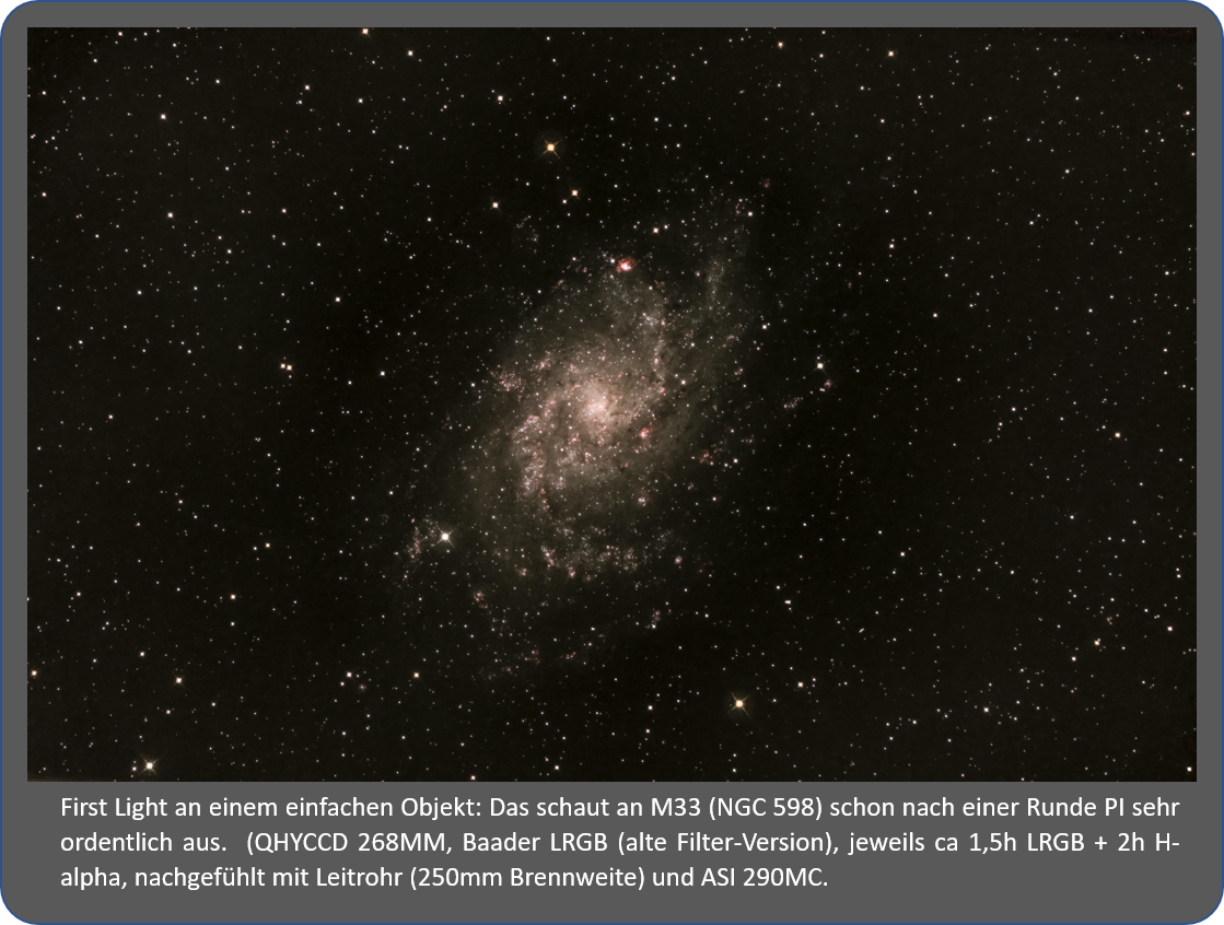

Und gibt's am Ende auch ein Bild?
Na klar, voila:
Tja, was soll man sagen?
Ohne epische Bearbeitung in PI und spontan aus der Hüfte aus Bortle 7-8 doch schon sehr passabel. Die starke Beugung der Spinne ist etwas gewöhnungsbedürftig - ein Upgrade der Spinne ist daher noch nicht vom Tisch - aber fürs erste ist der gute alte Vixen-Eimer wieder zurück im Astrofoto-Geschäft.
