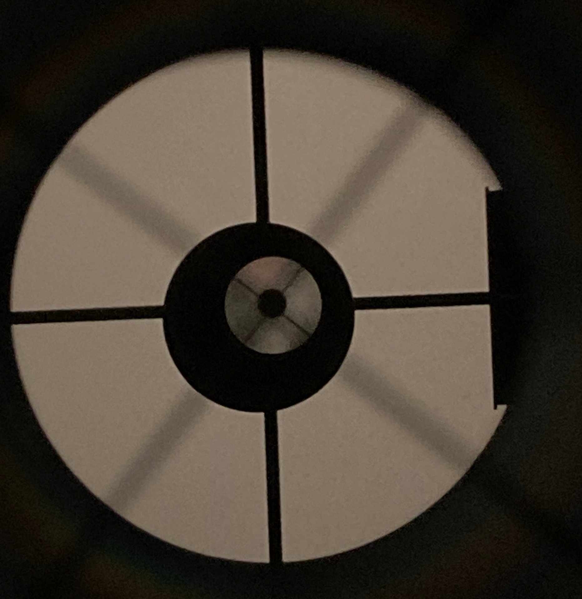

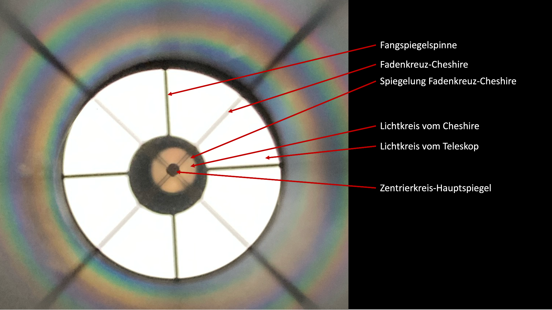

Seit kurzem verfüge ich zusätzlich auch über ein Cheshire. Ich habe versucht das Bild durch das Löchlein zu fotografieren und zu kommentieren:
Es zeigt sich auch hier, dass der Zentrierkreis des Hauptspiegels in der Mitte der Cheshire-Fadenkreuze (Original+Spiegelung) liegt.
(Im Bild hat sich ein kleiner Paralaxenfehler zwischen dem Cheshire-Fadenkreuz und seiner Spiegelung eingeschlichen.)

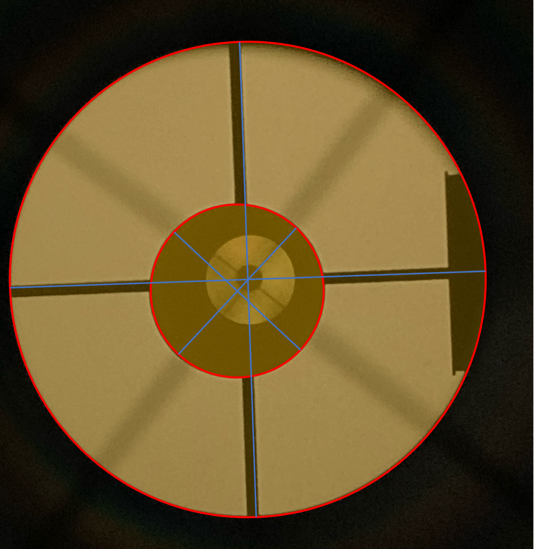

Jedoch liegt der Lichtkreis von Cheshire nicht im Zentrum des Lichtkreises vom Teleskop bzw. im Schatten des Fangspiegels.
Ebenso zeigt sich der Lichtkreis vom Teleskop nicht kreisrund.
Insbesondere der Bereich oben rechts ist auffällig. Hier zeigt sich eine deutlich die Exzentrik zwischen dem Cheshhire-Tubus und dem Liechtkreis des Teleskopes.
Was führt zu dieser Exzentrik?
Ich nehme an, dass die Position des Fangspiegels nicht perfekt sitzt relativ zum Tubus sitzt.
Montiert ist nun folgender OAZ: TS-Optics 2" Zahntriebauszug (RAP2DEL).
Ich hätte die Möglichkeit den OAZ gegenüber dem Tubus gegenüber zu tilten. Aber hilft das?
Aber ich denke, dass der Fangspiegel zwar gut auf Hauptspiegel und OAZ ausgerichtet ist,
aber das System aus OAZ, Fang- und Hauptspiegel nicht zum Tubus.
Wie gehe ich die Ausrichtung nun systematisch an? Oder ist das sogar egal?
