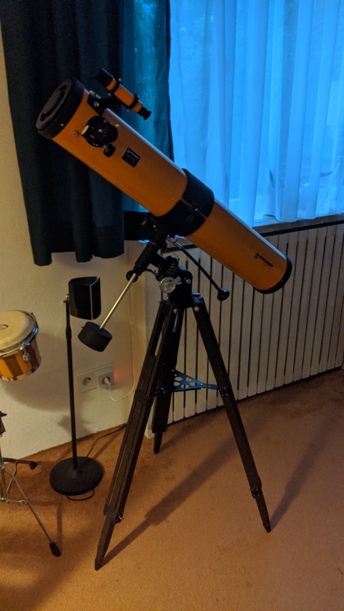

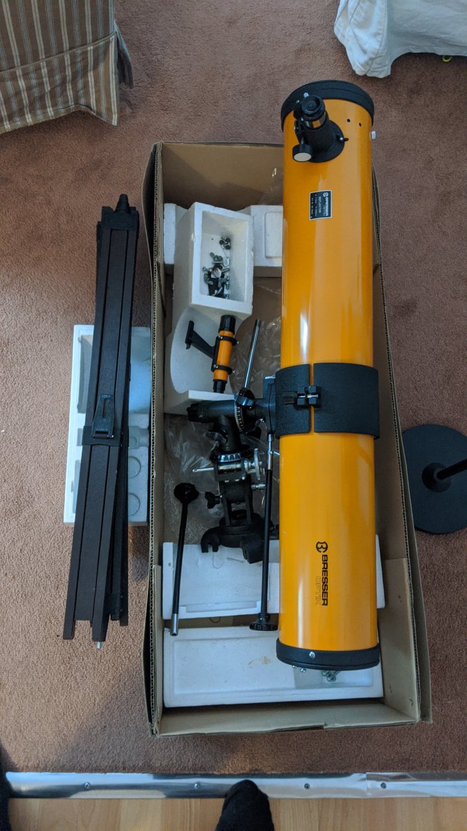

Hallo ich bin neu hier und starte auch voll durch mit meinem Astronomie Teleskop restaurationsprojekt. Hier das erste Foto beim Start. Ziel ist es den Saturn zu sehen.
Jetzt poste ich erstmal das Foto die Fragen kommen später ?.

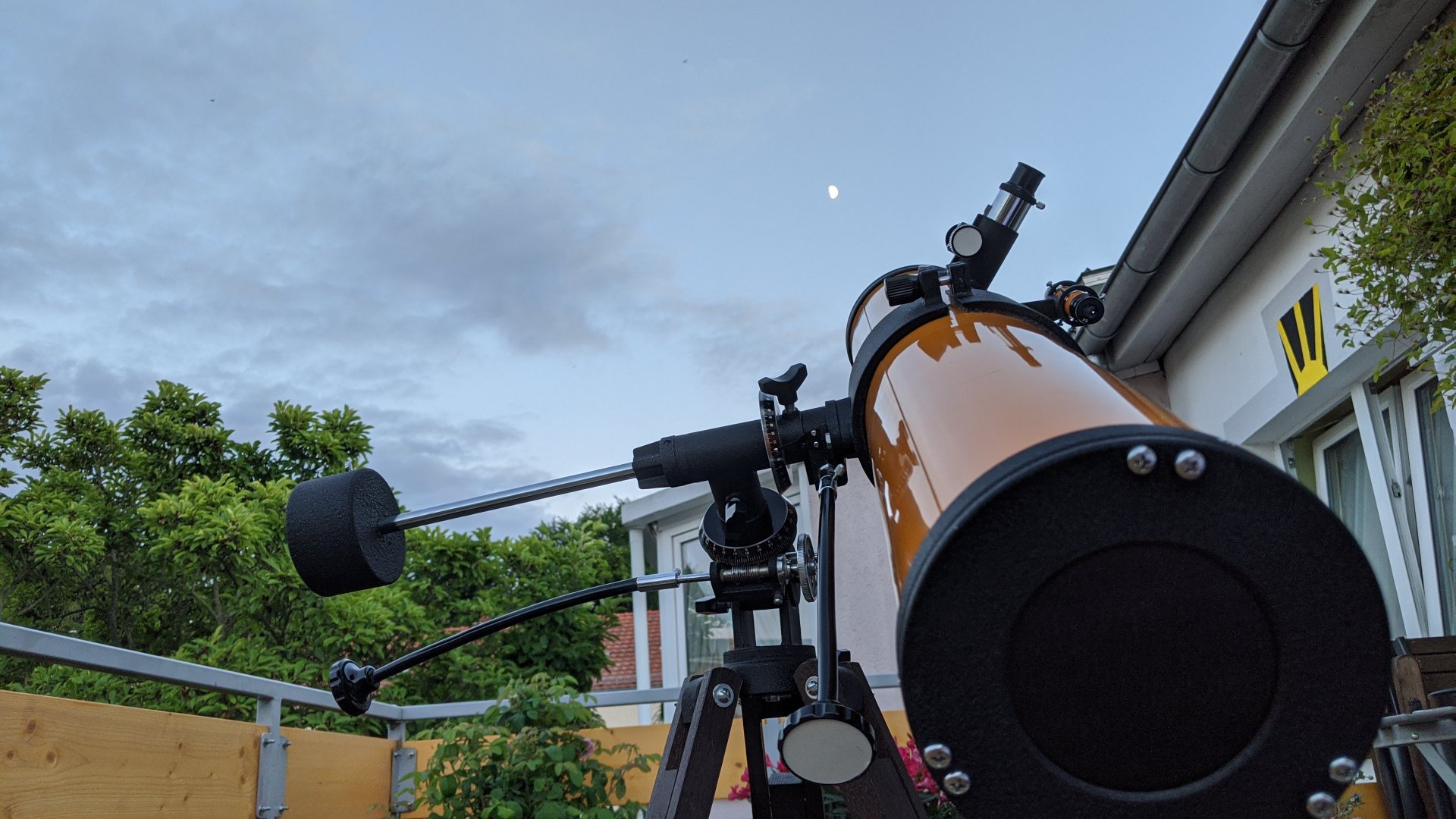

Ja, richtig. Also erstmal zum Teleskop, es ist wie auf dem Foto schon zu sehen ist ein Spiegelteleskop mit dem Durchmesser 114 mm und f 900 mm der Firma Bresser.
Restauration war vielleicht ein bisschen viel aber ich musste es erst mal komplett zusammenbauen. Ohne Anleitung war das verdammt knifflig. Jetzt muss ich mich bloß noch mal bei machen und gucken ob der Spiegel und die ganze Optik korrekt ausgerichtet ist. Nur wie kann ich das prüfen? Da werde ich morgen hier mal das Forum durchstöbern und schauen ob es da einen einfachen Trick gibt. Ich habe auch festgestellt dass dort nur ein Okular bei war. Ein kleines 6mm. Ich denke dass ich noch eines mit einer größeren Linse bräuchte. ( Geringerer Vergrößerung) Mit dem Messschieber nachgemessen hat das Okular einen Gehäusedurchmesser von 24,5 mm. Wie viel Zoll sind das? Gibt es solche Okulare noch? Hat vielleicht jemand kostengünstig eins abzugeben? Hier noch ein Foto nach dem Aufbau. Toll dieses Holzstativ.
