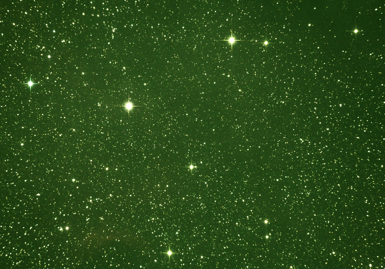

Hallo allerseits!
Ich habe ein Skywatcher 200 PDS. Auf meinen Astrofotos tauchen meist eigenartige Reflexe bei hellen Sternen auf. Ich habe hier nicht nur die Newton-typsichen X-Beugungslinien, sonder auch noch weitere Strahlen, deren Ausrichtung von der Position des Sterns auf dem Bild abhängt. Siehe beigefügtes Bild.
Ich habe mal in älteren Post geguckt. Kann es sein, dass es sich dabei um seitliche Reflexe vom Fangspiegel handelt? Bin mir aber nicht sicher. Mein Spiegel ist seitlich blitzeblank. Was meint Ihr?

Sterne dreiviertel außerhalb von der Bildmitte werden abgeschnitten. Sie fangen dann an so komisch zu strahlen. Sieht man auch hier deutlich am Bild. Ich hab den gleichen Newton. Hab bei meinen einen 70 mm FS eingebaut den ich noch hatte.

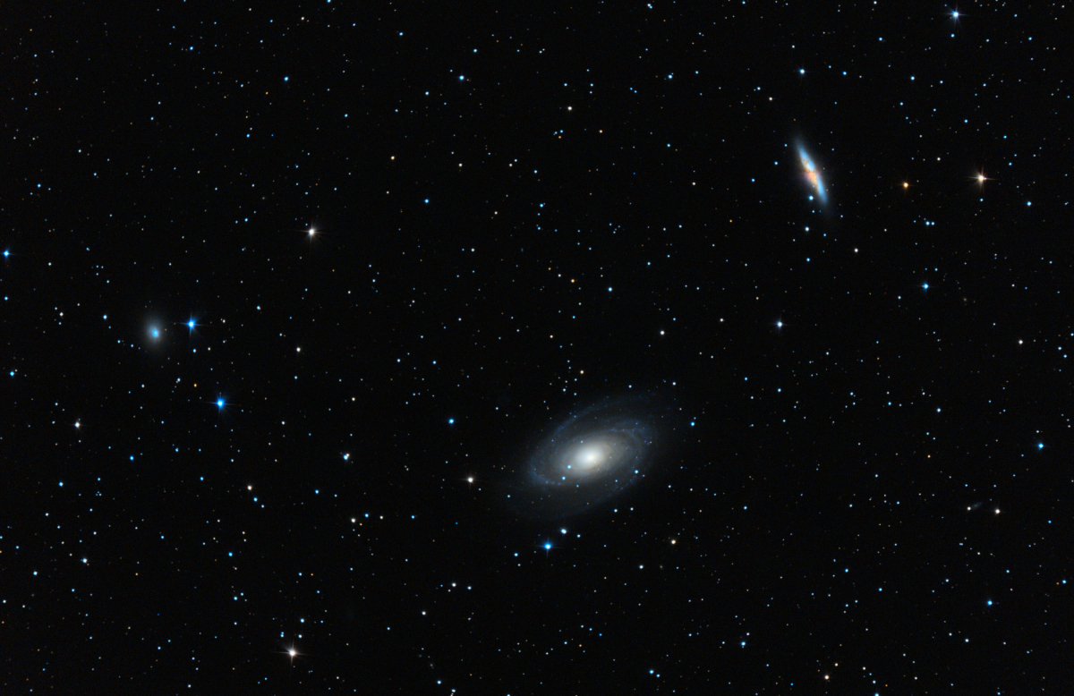

Ich möchte hier mal Rückmeldung geben. Letzten Freitag habe ich noch etwas gebastelt. Zwei Dinge habe ich gemacht. 1) Die von Martin vorgeschlagene Ringblende eingebaut. 2) Andere reflektierende Stellen abgedunkelt.

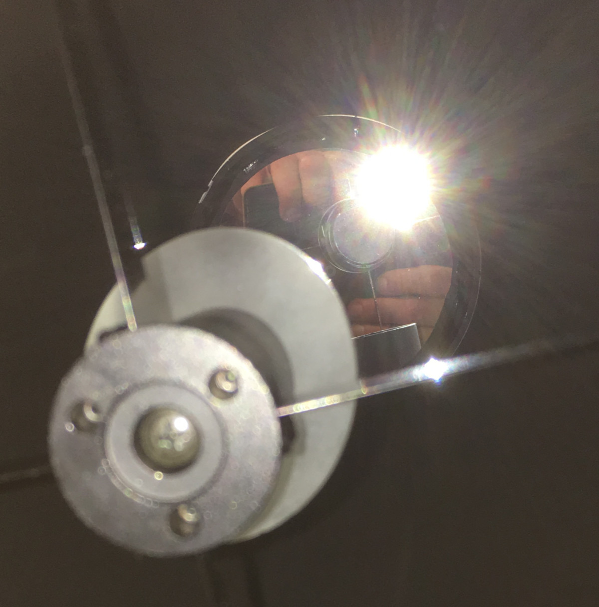

Mit ist aufgefallen, dass es um den Hauptspiegel viele Dinge gibt, die stark reflektieren bei meinem 200PDS. Siehe Bild. Zum einen schließt das Rohr nicht gut mit dem (weißen!!!) Fangspiegelhalter ab, so dass hier viel Licht reflektiert wird. Zum anderen gibt es auch noch reflektierende Schrauben.
Nach dem Umbau ist das Ergebnis jetzt viel besser! Siehe beigefügtes Bild (Schnellschuss..., kein Guiding, kein Komakorrektor, nix...). Ich weiß zwar jetzt nicht, ob es an der neuen Blende oder am Abdunkeln der hellen Stellen gibt. Das finde ich nochmal raus... Aber fürs erste bin ich sehr zufrieden.

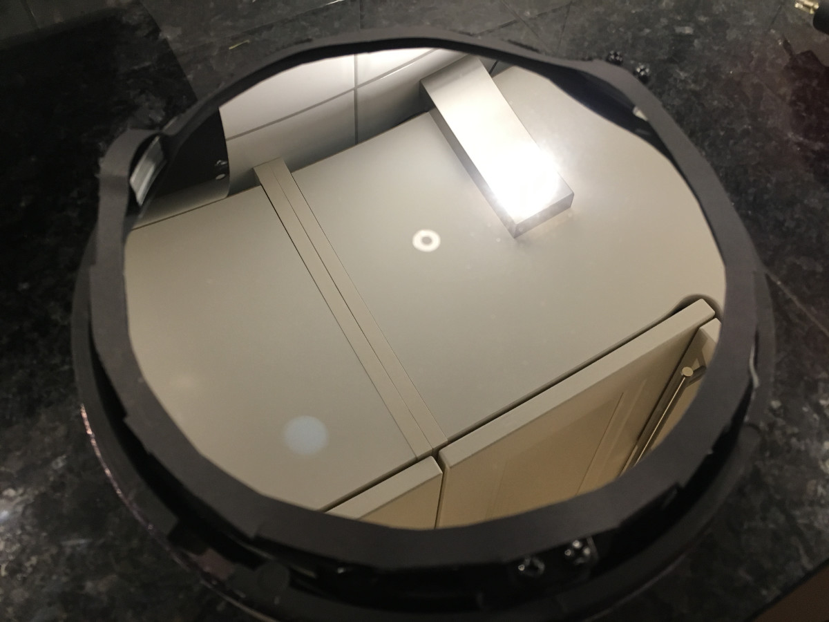

am Hauptspiegel habe ich das angebracht. Siehe Bild. Es ist kein Rocket Science High Tech Ding, aber extrem wirksam. :)
Fangspiegel würde ich noch später nochmal probieren. Aber fürs erste bin ich happy.
