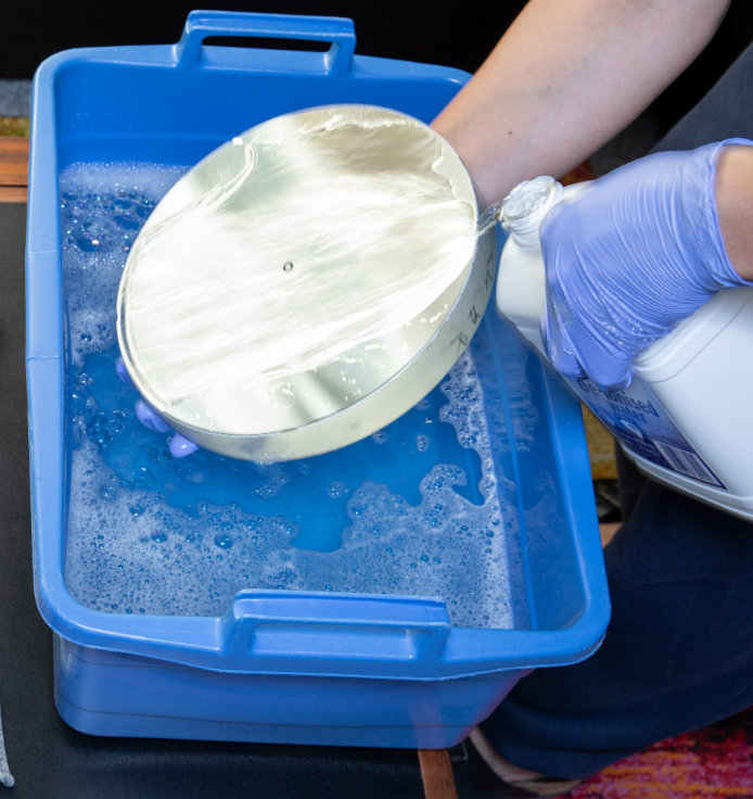

Hi, Dave Kriege von Obsession macht es so und ich auch:
CS Mike
Ich mach es so, wie dieser Herr:
Er braucht allerdings drei mal so lang fürs Erklären :LOL:
Ich würde mich nicht trauen, so am Spiegel rumzureiben. Aber Dave scheint zu wissen, was er da tut ;).

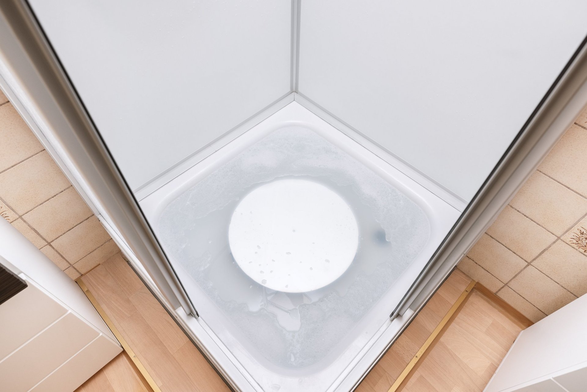

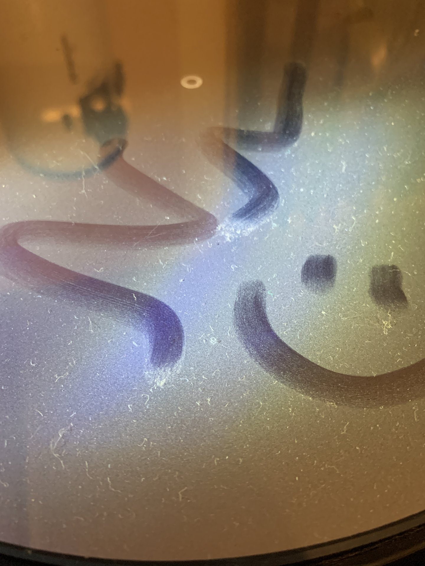

Hab vor kurzem einen 12“ Newton - Spiegel gespült. ( warmes, destiliertes Wasser , minimal Spüli ) … Der 12“ Spiegel wurde von mir gebraucht übernommen. Vorbesitzer war starker Raucher und hat das Teil wohl monatelang offen stehen lassen. Noch nie so etwas zugestaubtes und siffiges gesehen. Inkl. Nikotin-Schicht ! Brauchte 5 Spülgänge inkl. einweichen, bis das Ding sauber war. Habe den Spiegel im Bad unter Wasser mit Watte abgezogen. Danach war das Wasser durch das abgelöste Nikotin verfärbt ! Anschließend nass aufrecht gestellt und mit einem Wasser Isopropanol Gemisch druckvoll abgesprüht. Das Teil ist jetzt wirklich wie NEU !!! Hätte ich nie gedacht. Der Vorgang hat mich einen halben Urlaubstag gekostet. Das angehängt Bild zeigt die Spiegeloberfläche vor der Behandlung. Übelst, oder ? _affeaugen:

Hallo Leute, ich kann nur nochmal dazu raten es so zu machen, wie Dave Kriege es empfielt. Er ist Besitzer von Obsession Telescopes, hat ein eigenes Kapitel in seinem berühmten Buch " The Dobsonion Telescope" dazu geschrieben und hat es sicherlich sehr, sehr oft erfolgreich durchgeführt.
CS Mike
PS Bei Reinigen meines 18"UC lasse ich den Spiegel in der Fassung, bei meinem 24" Eigenbau( Obsession nachempfunden) bleibt der Spiegel bei der Reinigung sogar in der mirror box.
Mehr als destilliertes Wasser mit sehr wenig Spülmittel ist nicht notwendig.

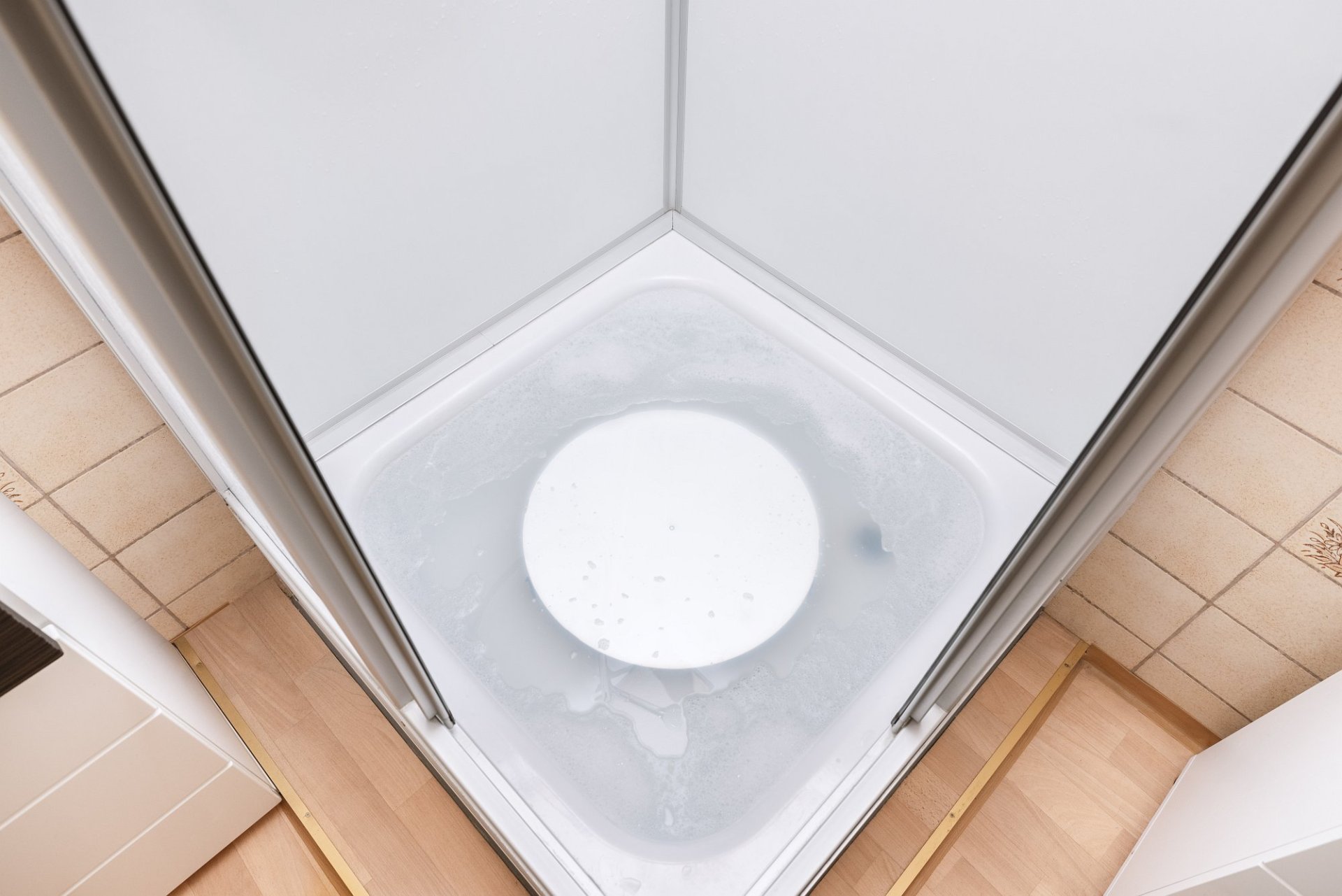

Das erstere -> 16", richtig geschätzt. :y: Alternativ hätte es auch nur eine sehr winzige Dusche sein können. :D
Für meinen 10" hat der Wäschekorb immer gut gereicht. Aber bei 16" geht das einfach nicht mehr. Da ist die Dusche bei mir der nächst größere Behälter. :ROFLMAO:
