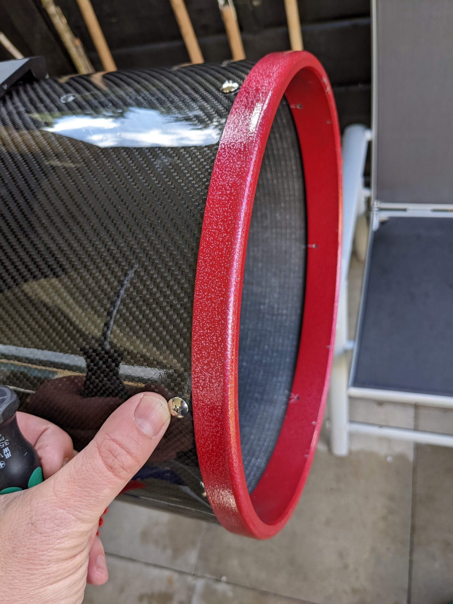

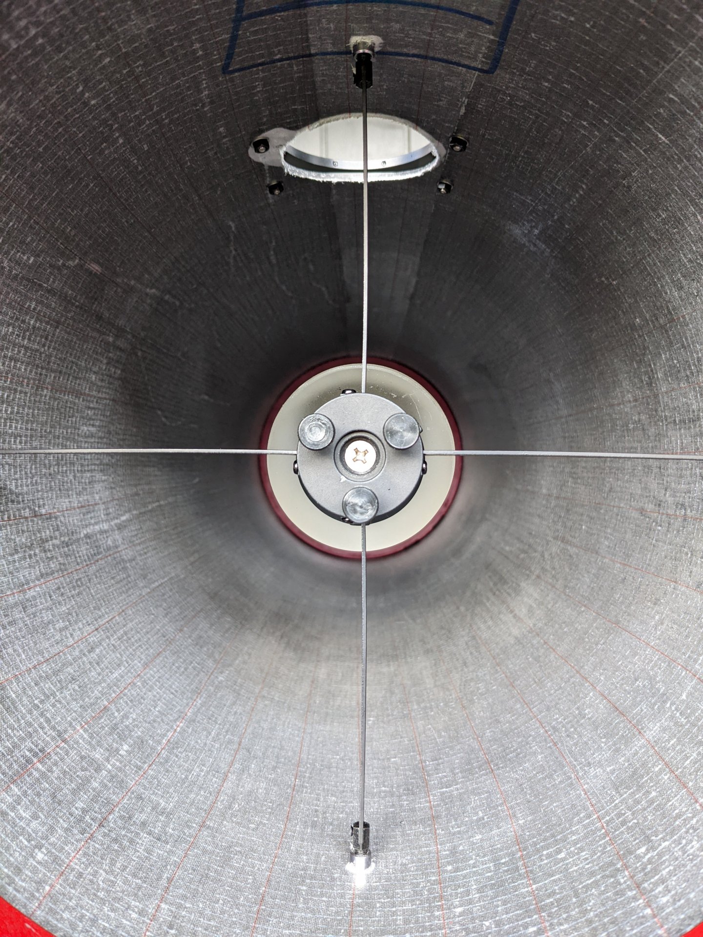

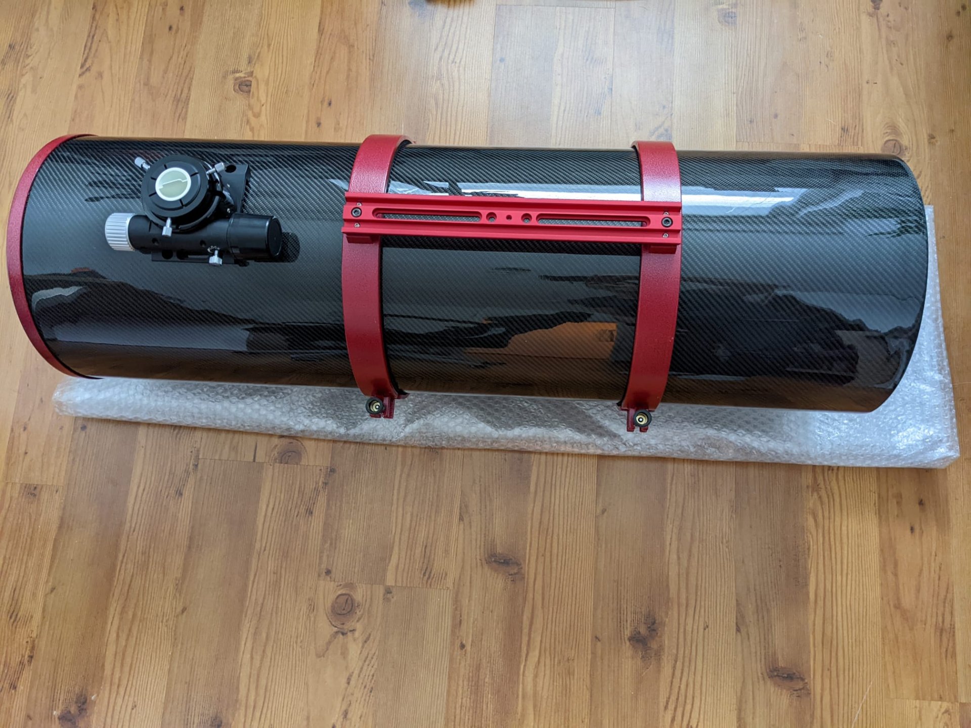

ich habe nun meinen Carbon Tubus erhalten und die Ringe am Anfang und Ende passen perfekt, der OAZ ist vorgebohrt, auch die Schellen passen.

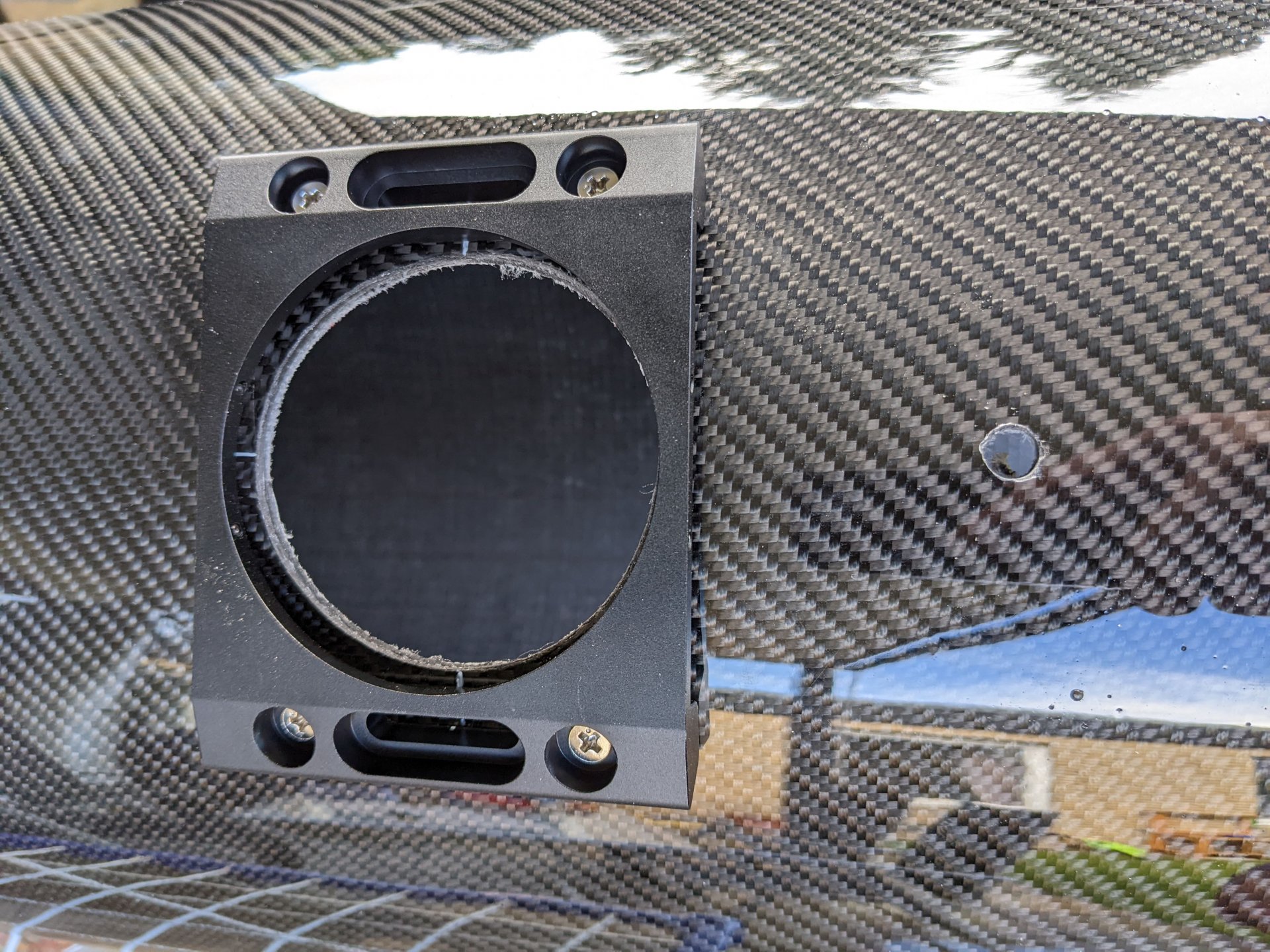

Den OAZ muss ich jedoch noch anbohren und der hat natürlich bisher etwas Spiel. Wie bekomme ich diesen mechanisch zentriert?

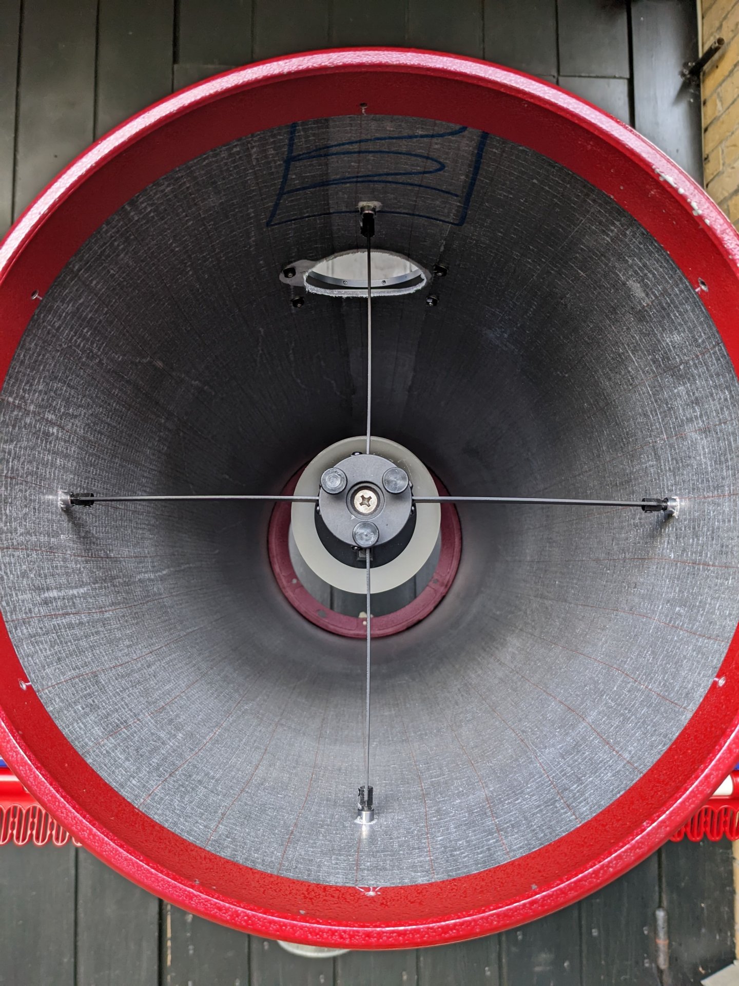

Ebenso muss ich die Fangspiegelspinne anbringen. Auch die 4 Bohrungen muss ich Umfang ja noch anbringen und hier sollte ja
auch der Winkel in Bezug auf den OAZ stimmen. Ich brauch also irgendwie eine Bohrschablone.
der alte Tubus hat die OAZ Mitte 750mm vom Ende und die Bohrung der Fangspinne ist bei 843mm.
der neue Tubus hat die Mitte OAZ zu Tubus Ende von 747.5mm Leicht anders.
Welche Abstände müssen hier stimmen? HS zu OAZ? Wie Positioniere ich die Fangspiege über den Umfang am besten zum OAZ?
Langes Lineal und dann versuchen die Quadranten der OAZ Bohrung zu beiden Enden des Tubus zu verlängern? und dann die anderen
3 Bohrungen mit einem Band über den Umfang ausmessen? Oder Kreuz auf A3 papier malen, tubus mittig drauf und dann am Rand die 4
Punkte markieren?

Hallo Norman,
vielleicht schaust dir das Programm mynewton an um das alles besser zu verstehen, oder zeichnest es dir auf Papier auf. Mynewton gibt dir auch den richtigen Abstand Hauptspiegel zum Fangspiegel.
wenn der OAZ schon vorgebohrt ist, dann ist doch schon alles vorgegeben. Durch den geringeren Abstand zum OAZ wird dein Fokus nach außen wandern. Du musst nur den Fangspiegel in der richtigen Höhe montieren. Je nach Spinne hat man da genug Spielraum um die Höhe zu verstellen.
Ich würde vorschlagen, dass du dich mit mynewton beschäftigt und dann auch verstehst, was ein Offset ist.
Schablonen sind immer gut.
Martin.
Ok, ich glaube ich habe alles. :) Wird sich zeigen, wie gut das geworden ist. Die Maße sind fast gleich dem Original..plus minus ein paar Millimeter. Ich hoffe das beim Kollimieren, dies dann nicht bemerkbar ist.

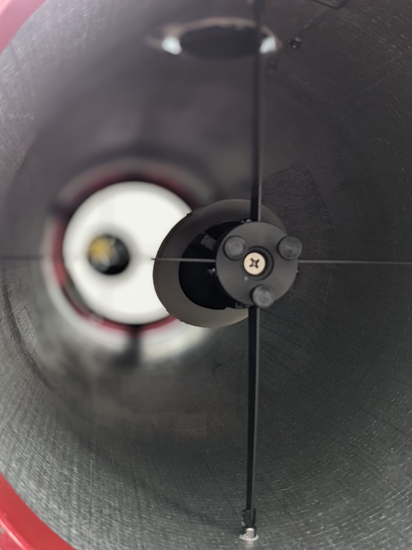

Täuscht es, oder sieht der Tubus innen noch sehr hell aus? Ich kann da die Berger Antireflex-Farbe sehr empfehlen, wenn Du die noch bekommen kannst, damit habe ich auch zusätzlich noch die HS- und FS Kanten geschwärzt.
Viele Grüße,
Martin

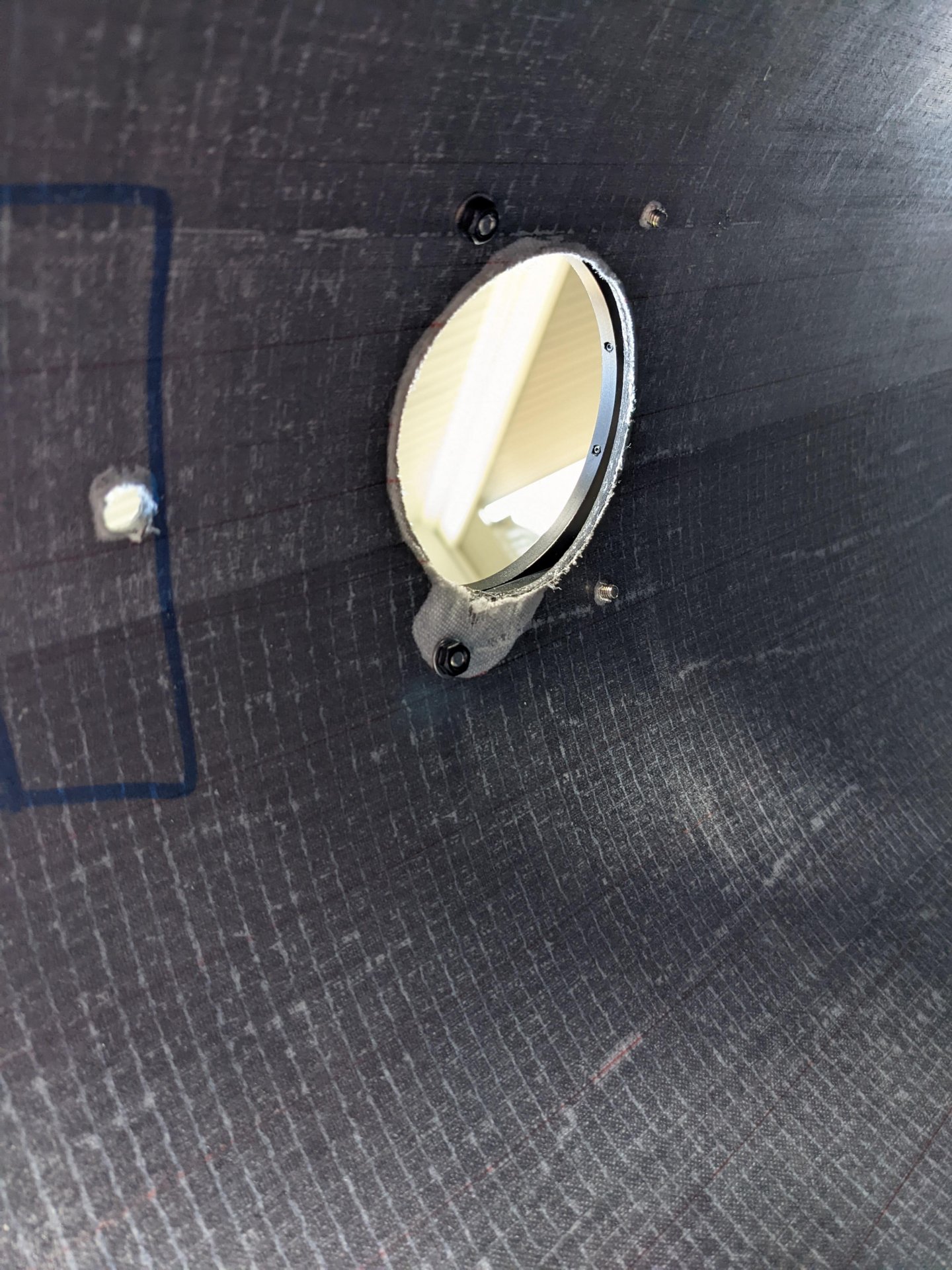

hi, nein in den Bildern hatte ich noch keine Velourfolie drinnen abgeklebt. Den FS werde ich tatsächlich auch noch schwarzen. Danke für den Tipp. LG Norman
