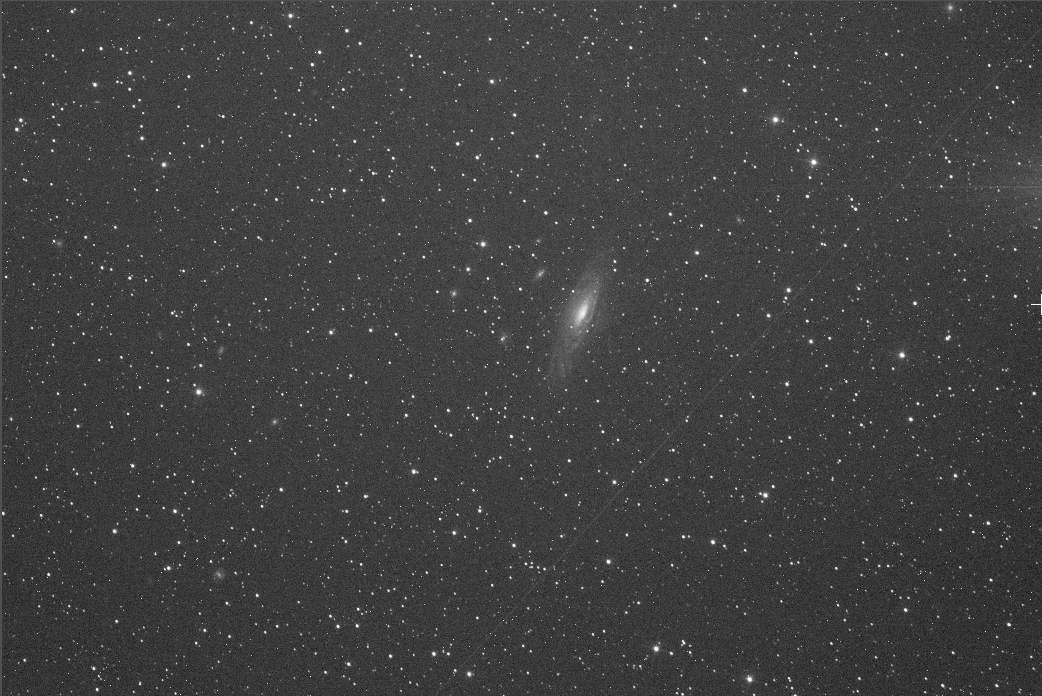

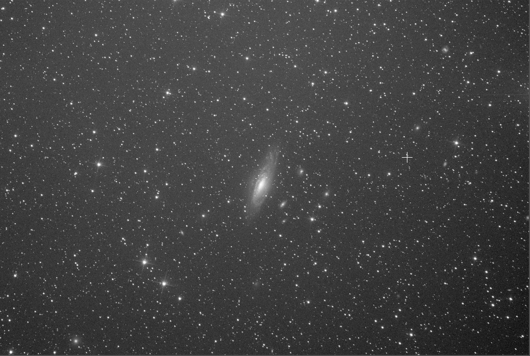

Das 1. Bild ist eine Einzelaufnahme mit 300 Sekunden - das zweite mit 180 Sekunden (nach dem Meridian Flip).
Bei dem mit 180 Sekunden ists durchaus besser, aber auch bei weitem nicht perfekt.

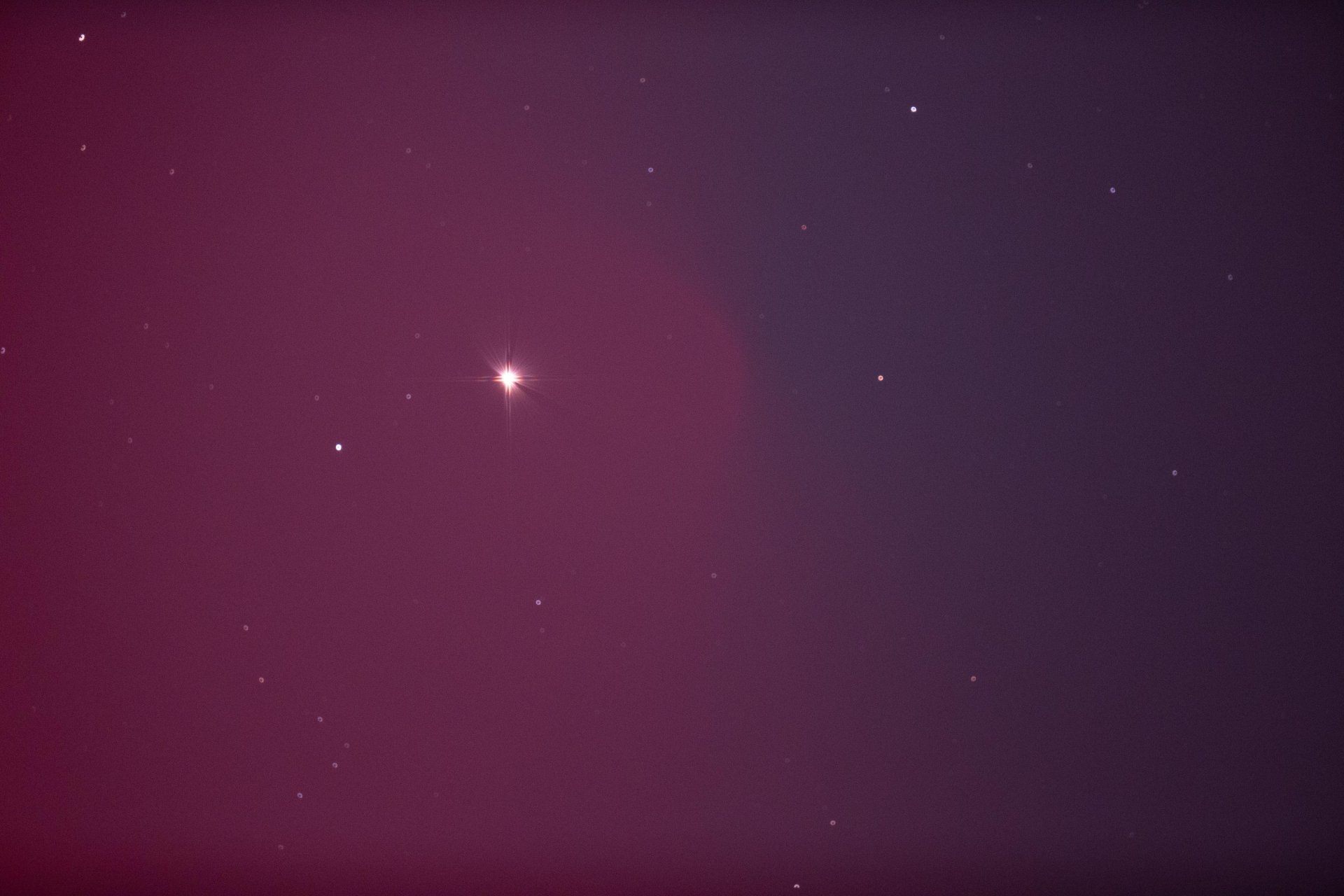

Bei mir habe ich das Problem, dass die Sterne in der Bildfeldmitte rund sind aber in den Bildecke oval. Ich kann erkennen, dass "das Ovale" jeweils zur Bildfeldmitte hinläuft. Beispielhaft der Arktur, leicht defokussiert.
Ich bin mir unsicher woran dies liegen könnte.
- Arbeitsabstand?
- Verkippung?
Bei der Justage mit Laser sieht alles passend aus. An die Justage in der Nacht mit Hilfe von Tommys Justage Primer habe ich mich noch nicht rangetraut.

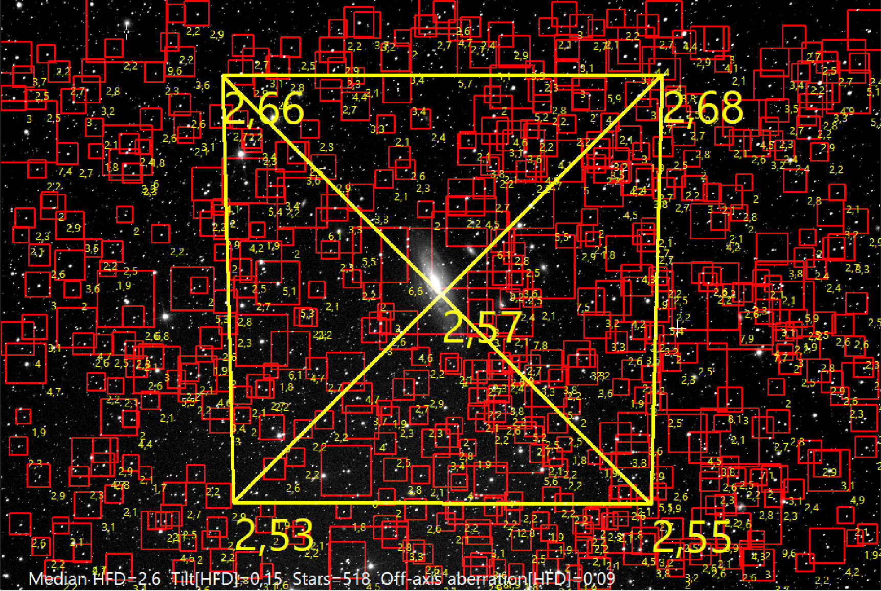

Ich hatte die gleichen Probleme mit meinem f/4 und hatte seiner Zeit ewig nach dem Fehler gesucht. Am Ende war der Arbeitsabstand zwischen Komakorrektor und Kamerasensor um 0,5mm zu kurz. Verkippung bei den Bildern des Threaderstellers sehe ich mit ASTAP keine. Die Bilder sind jedoch recht schlecht aufgelöst und genau kann ich es nicht sagen.
