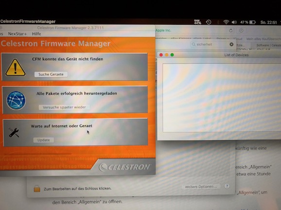

Hallo in die Runde,
zu meiner lustigen HC Meldung und dem Versuch es zu updaten kommt immer wieder auf dem Mac die Meldung, siehe Bildanhang.HC kann nicht gefunden werden.
4 Mini USB Kabel können nicht defekt sein, theor.
Problem wird auch im Englischen Forum angeschnitten ,zu einer Lösung kommt es auch da nicht.HC ist 4 Monate alt und einschicken zu Baader ist zwar eine Alternative aber keine endgültige Lösung .

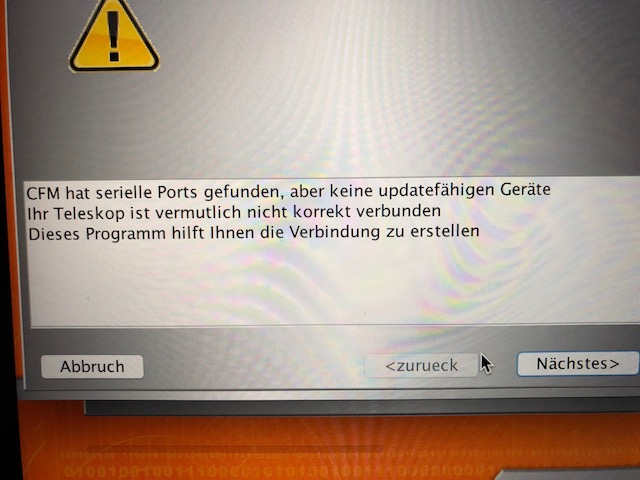

Bobby - I have a newer NexStar8 SE (with the USB port in the hand controller) and have been trying to update
it with an iMac running High Sierra. I did allow the "user approval before loading new third-party kernel extensions" when installing the PL2303 driver. Following all your other instructions things progress as outlined. However, when I open CFM I receive the following message: "CFM detected serial ports on your PC but found no devices attached to them
Vielleicht ist ja diese Fehlermeldung ein viel größeres Problem als manch andere.
Danke für Lösungsansätze im voraus.

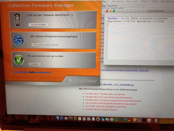

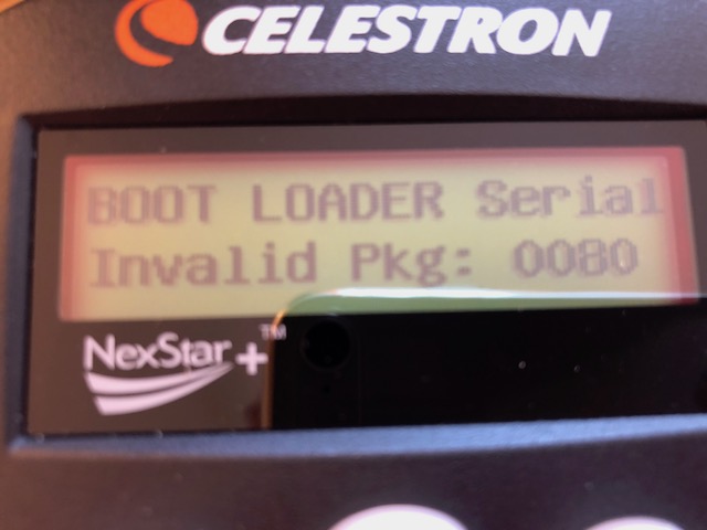

Problem sofern es hier als solches gesehen wurde, gelöst.Aus die Maus..
Nach dem ich vor 4 Monaten nicht einmal den Vollmond durchs Teleskop finden können ,fühle ich mich gewachsen.Einen weiteren Schritt näher an der Materie.
Danke Google :super:
