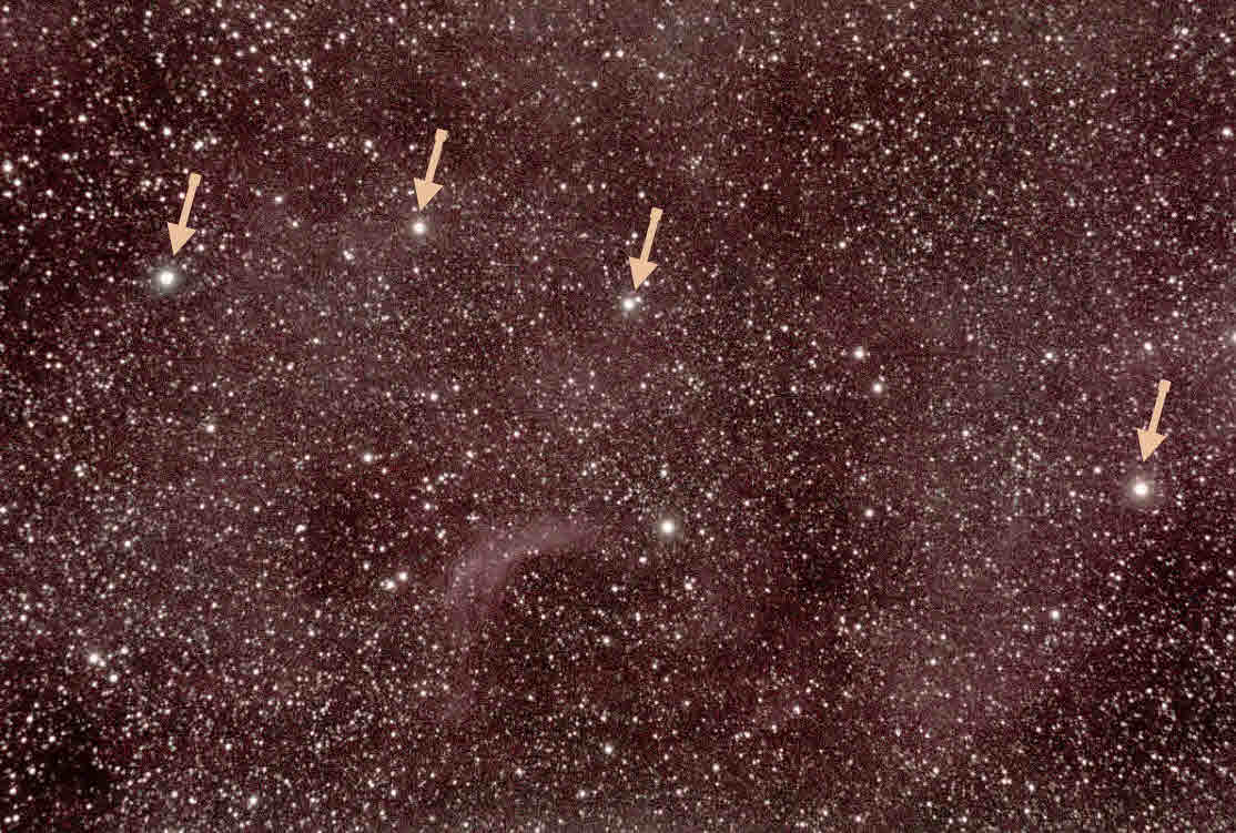

Tja, wenn der Nebel auf dem Kopf steht, ist es tatsächlich schwierig mit der Orientierung.
Übrigens, bist Du sicher, dass die Kamera tatsächlich astromodifiziert ist?
Von der vertrauten Farbe des Nebels ist nämlich nichts zu sehen ...

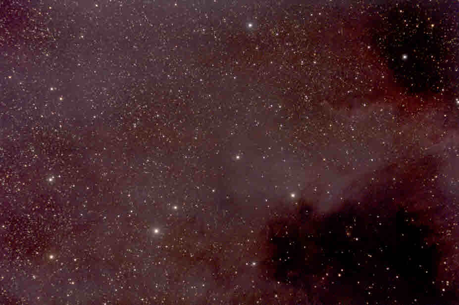

habe mich in GIMP 2.10 ein bisschen gespielt - für den Anfang gar nicht so schlecht - was meint ihr?
112015
LG und CS,
Hans
das sieht schon besser aus, aber bei 90mm Brennweite würde ich eher auf NGC6888 halten. Der passt dann besser ins Bildfeld.
