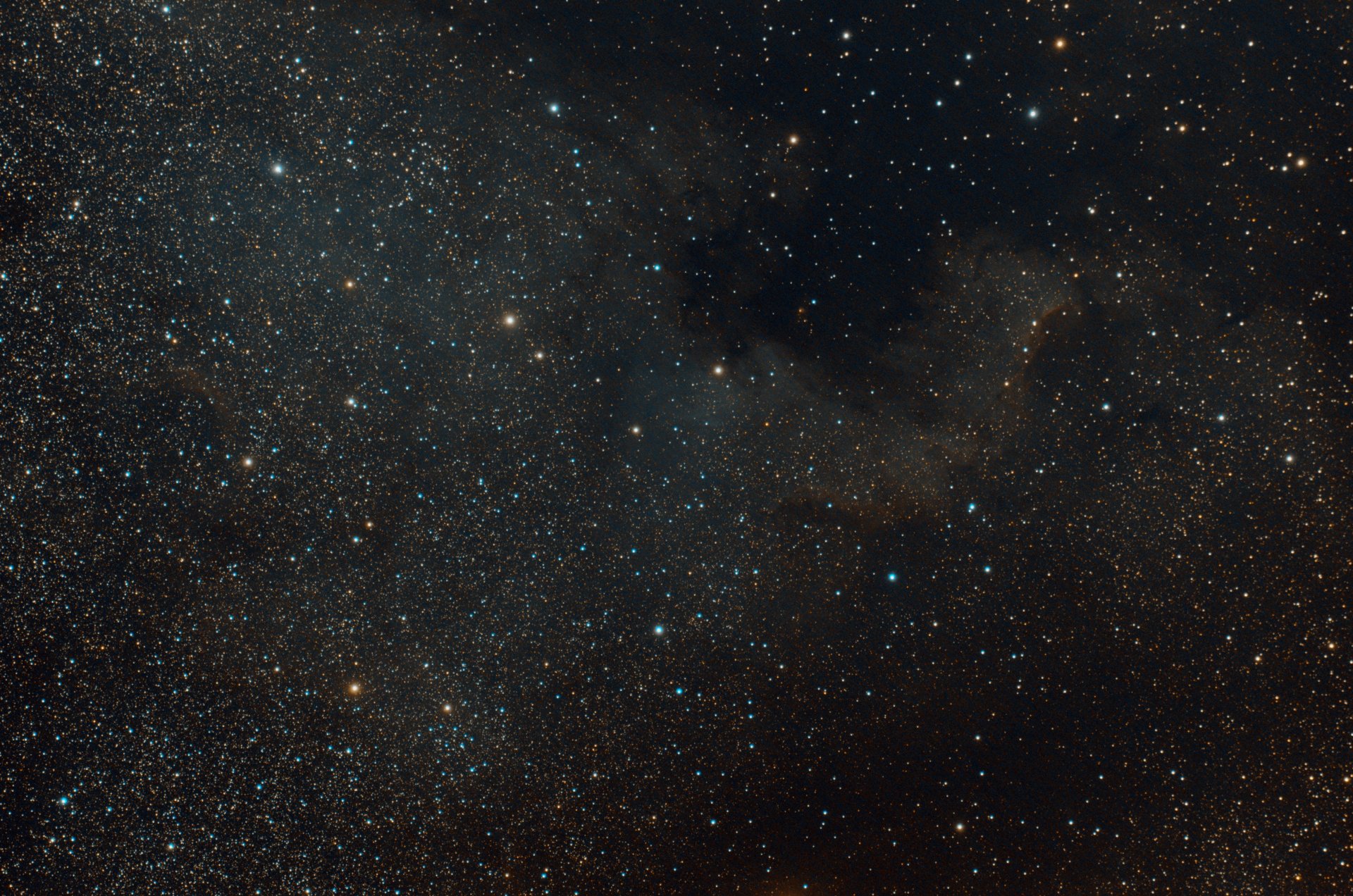

ich bräuchte dann doch mal Hilfe. Habe nun die 2 Nacht in Folge auf NGC 7000 geschossen. Mit den Bilder grunsätzlich bin ich zufrieden, gemessen am aktuellen Stand meiner Fähigkeiten, bin eher noch ein Noob. Allerdings Frage ich mich, warum der Nebel beim mir sowas von überhaupt kein bisschen ROT abgebildet wird.
Es handelt sich im aktuellen Bild um 24*240 Sek, mit jeweiles 20 Biases, Flats und FlatDarks.
Gehen derartige Objekte mit einer unmodifzierten Sony a7Riii tatsächlich überhaupt nicht? Ich verwende derzeit auch noch keinerlei Filter, hatte aber gehofft das da schon etwas mehr zu sehen ist :)
Feedback aller Art, auch zum Edit (over edited?) würde mich freuen.

Moin Daniel,
warum hier kein Rot auftaucht, wundert mich auch. Auch mit einer nicht modifizierten Cam müsste da was rauskommen. Kenne mich Sony aber nicht aus, und interessant wäre auch zu wissen, welche Bildbearbeitung du verwendet hast.
Unabhängig von den Farben ist das jedenfalls ein klasse Bild geworden.
lg
Wolfgang

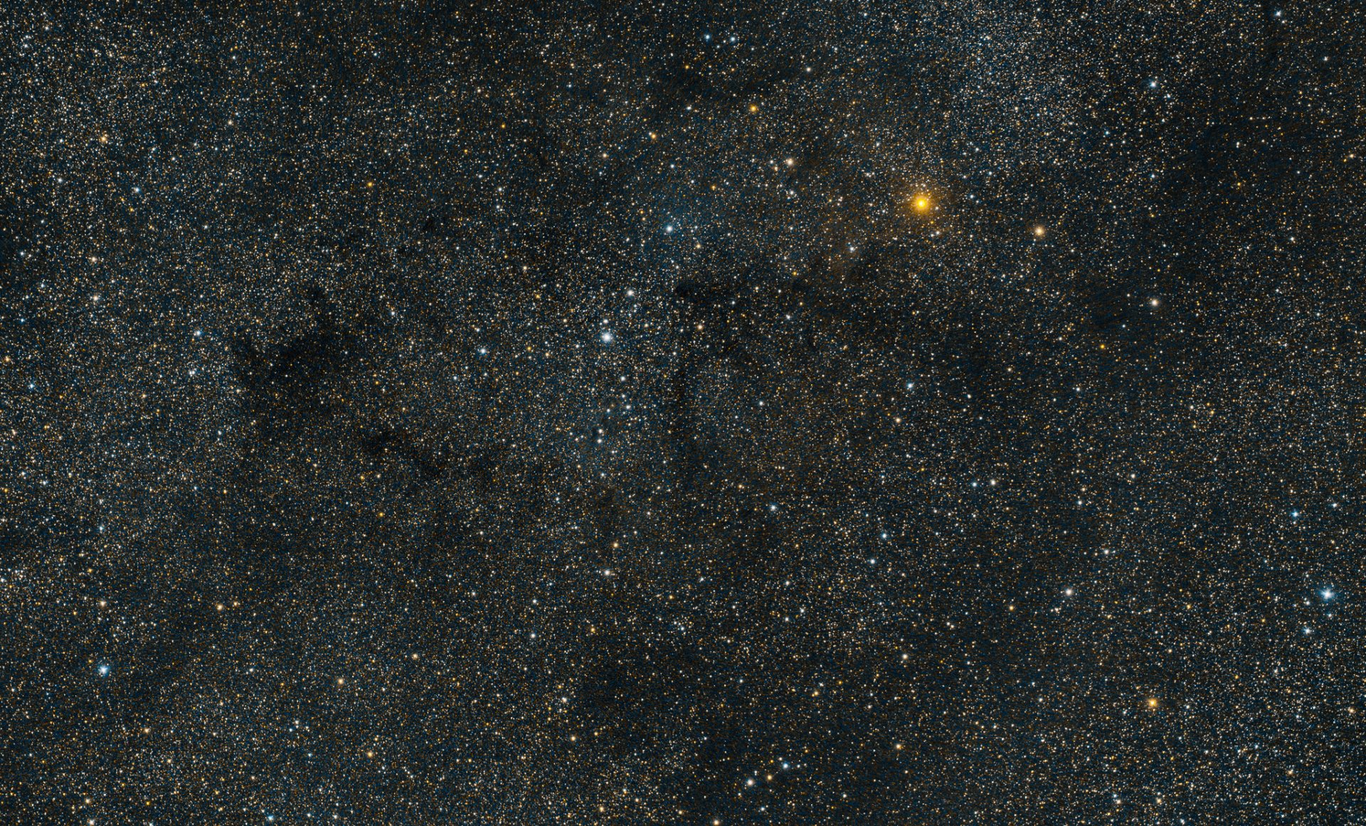

hier mal der Versuch mit IC1396 von letzter Nacht. Nicht optimal gelaufen was guiden usw angeht. Aber im Prinzip sehr ähnlich zum Bild weiter oben.
16*240 sek. Lights, 20 Flat, Biases und FlatDarks. Gleiche Exakt gleicher Workflow... und wieder... nichts rotes....

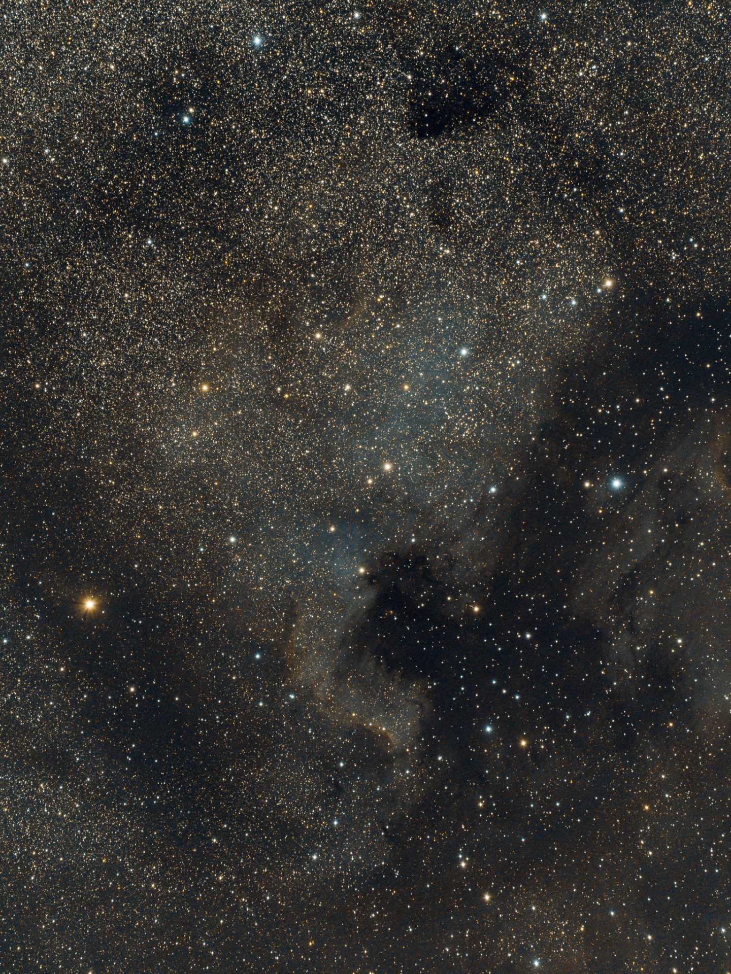

Tjoa... da liegt wohl was im Argen mit Siril. Habe gerade mal mit dem DeepSkyStacker gestacked und dann die gleiche Bearbeitung in Siril + LR abgespult... das sieht vermutlich so aus, wie man sich das vorstellen würde... Das ist jetzt noch mal NICHT NGC7000 sondern IC1396, den ich gestern abend testweise geschossen habe... nur noch mal so zur Info... hehe

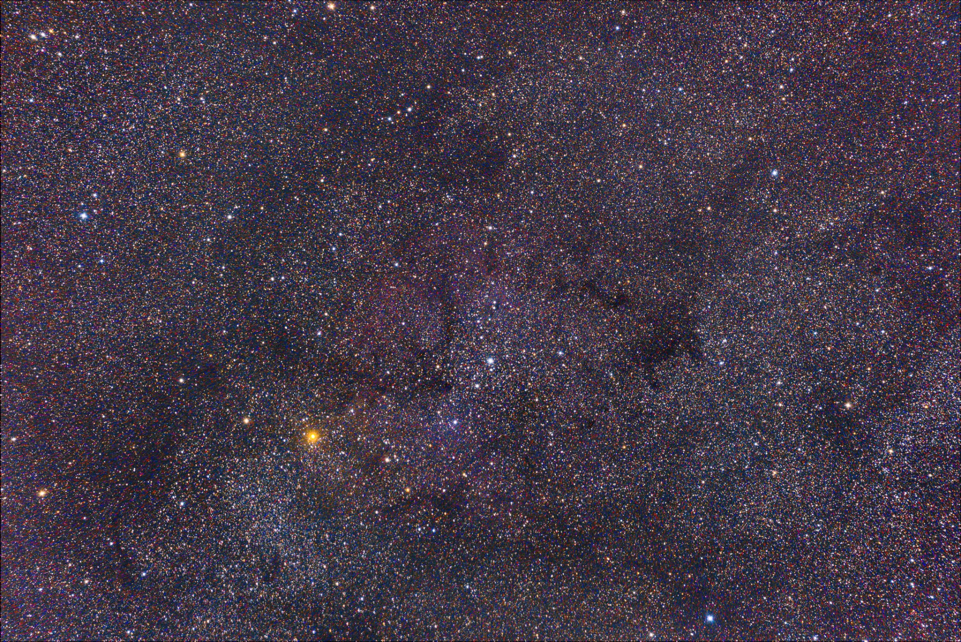

Mein Workflow ist ziemlich ähnlich. DSS, Siril Farbkalibrierung. Habe auch eine Sony (a5000). Hätte auch hier mehr rot erwartet...
Mein erstes Bild, das ich länger als 20min belichtet habe 50x150" mit Stuttgart vor der Nase. Far from perfect...
