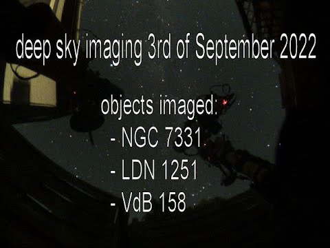

Aber davon abgesehen, ist mein TS130 auch nicht sehr Fokusstabiel, das ist auch der Grund warum ich mir eine fernbedienbare Bahrtinov Maske
gebastelt habe (sieht man ganz gut in den Videos).
Alle 2 Stunden muss ich neu Fokussieren :(
