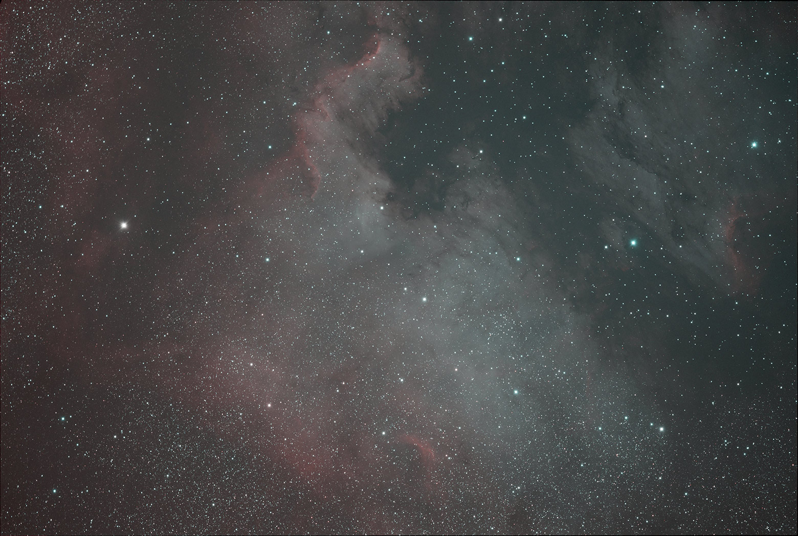

ich wollte Euch mein erstes Testergebnis meines neuen Optolong Ultimate Filters am RASA8" nicht vorenthalten. Ich bin positiv überrascht, da er ja für schnelle Optiken nicht gedacht/ gerechnet wurde.
18x500sec, ohne Kalibrierung, Omegon 26000C, NINA, APP, PS
Gruß Sven

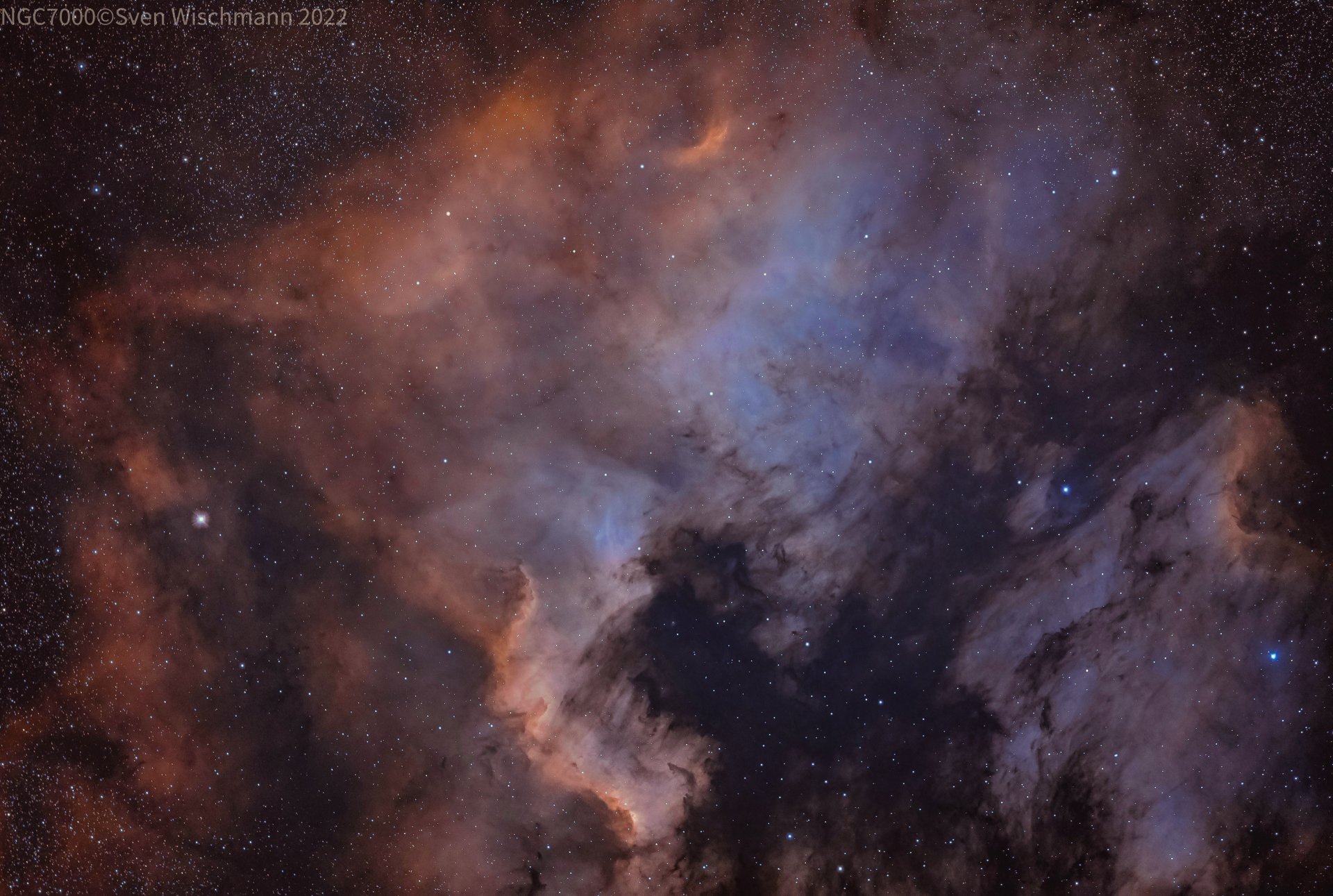

hast Du auch eine Bearbeitungsversion wo Du die Sterne nicht getrennt bearbeitet hast?
Gruß Markus
Salve Sven,
danke. Das sieht schon besser aus zum Beurteilen.
Das Thema schnelle Optiken und Schmalbandfilter kommt ja immer wieder auf. In Deinem Fall scheint das gut zu passen. :y:
Gruß Markus
dem schließe ich mich an, anscheinend ist der Filter nicht so arg empfindlich was das Öffnungsverhältnis angeht. Auf jeden Fall sie es gut aus.
Jörg
Hallo Sven,
das sieht in der Tat unerwartet gut aus. Könnte natürlich sein, dass es mit einem speziell für schnelle Optiken gebauten Filter noch besser wäre ;-)
Und wenn der Filter bei f/2 gut funktioniert, dürfte er eigentlich bei langsamen Öffnungsverhältnissen nicht mehr optimal sein. Beides geht eigentlich nicht bei 3nm Bandbreite.
Der Rohstack sieht für 2.5h jetzt aber nicht nach viel Details aus.
Und das für den rasa f2.
Grüße Vincent
