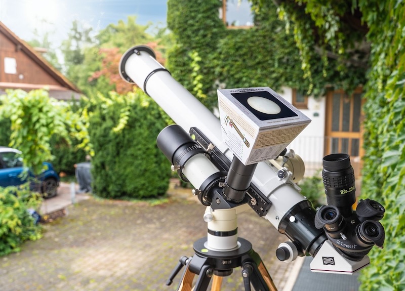

BSPS an einem VarioFinder als Zweitgerät

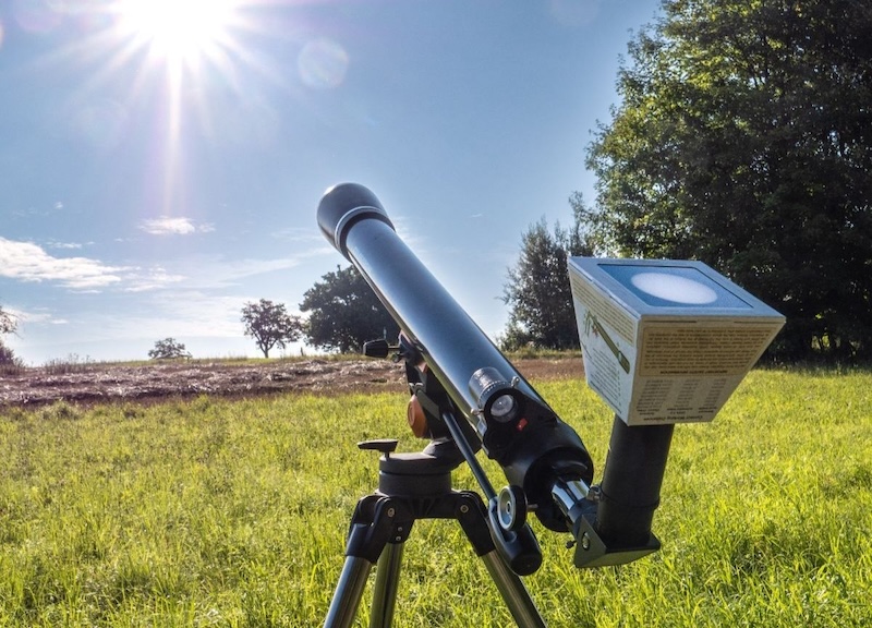

BSPS an einem Celestron AstroMaster 70 zur Sonnenbeobachtung
