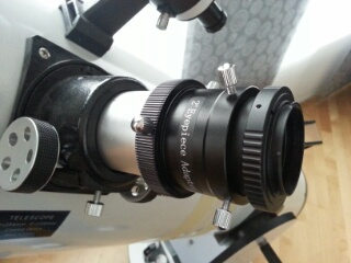

habe einen Skywatcher DOBSON 10 Zoll - 1250mm und speziell für die NIKON die Adapter gekauft.
Anbei noch ein Foto.

Hi!
So wie es ausschaut, muss der 2" Eyepiece Adapter weg - der Abstand ist zu groß. Entweder passt der Nikon-Adapter mit seiner 2"-Steckhülse dann direkt, oder du brauchst noch einen anderen Adapter auf das Gewinde unter dem schwarzen Klemmring am Alu-Okularauszugsrohr.
Welchen Adapter du dann brauchst, dürfte dir jemand anders aus dem Forum, die Bedienungsanleitung des Teleskops oder dein Händler sagen können.
Beste Grüße,
Alex
neben dem viel zu langen Aufbau am Okularauszug hast noch ein 2. Problem. 300 Meter Entfernung ist zu kurz. Du solltest ein Objekt in mehreren km Entfernung anpeilen und dann versuchen, es scharf zu stellen...
