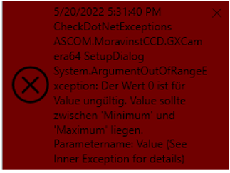

ich vesuche mich gerade mit NINA, es klappt fast alles, bis auf die Verbindung mit meiner Moravian G2-8300 Kamera, 10 Jahre alt. Die funktioniert auf Nebulosity und APT einwandfrei auf 32bit Driver. NINA verlangt 64bit, der Driverwird auch angezeigt in der Vorschau (Gx USB Imager 64bit Ascom). Hatte auch ein-, zweimal Verbindung, sogar ein Testbild gelang, aber jetzt bekomme ich diese für mich kryptische
Fehlermeldung. Keine Ahnung welcher Wert Value umgestellt werden soll und wo. Wer kann helfen? Im Voraus vielen Dank Gerhard

Danke Alex. Aber ich meine, die Kamera ist schon über Ascom eingebunden, als ´Gx USB Imager 64bit Ascom´ stellt sich der Treiber dar. Meines Wissens hat NINA auch den nativen Treiber von Moravian nicht integriert. Oder gibt es noch einen anderen Weg, ihn in Ascom einzubinden?
Übrigens hat es zwischenzeitlich mal wieder geklappt, dann wieder nicht, ein grundsätzliches Problem ist es wohl nicht. Was bedeutet denn obige Meldung, welcher Wert für Value ist gemeint und wo kann ich ihn ändern?
Die Meldung besagt, dass irgendein Wert im Ascom-Treiber im Setupdialog einen ungültigen Wert ausspuck, nur welcher das ist, steht nicht dabei.

Ich glaube nicht, dass Du da selber etwas einstellen kannst. Das ist meines Erachtens nach ein Treiberproblem.
Wende Dich doch mal mit der Fehlermeldung an deren Support: Contact
Den deutschen Teil des Textes in der Fehlermeldung würde ich vorab mal übersetzen.

Hier Auszug aus dem Logfile, die Kamera betreffend, ich kann damit nichts anfangen:
[2022-05-21T22:21:49.0171] [ERROR] [MemberName] Connected
[2022-05-21T22:21:49.0171] [ERROR] [FileName] E:\Projects\nina\NINA\Model\MyCamera\AscomCamera.cs
[2022-05-21T22:21:49.0171] [ERROR] [Message] CheckDotNetExceptions ASCOM.MoravinstCCD.GXCamera64 ConnectedSet System.Exception: Camera not ready. (See Inner Exception for details) bei ASCOM.DriverAccess.MemberFactory.CheckDotNetExceptions(String memberName, Exception e) in C:\ASCOM Build\Export\ASCOM.DriverAccess\MemberFactory.cs:Zeile 629.
bei ASCOM.DriverAccess.MemberFactory.SetTargetInvocationExceptionHandler(String memberName, Exception e) in C:\ASCOM Build\Export\ASCOM.DriverAccess\MemberFactory.cs:Zeile 647.
bei ASCOM.DriverAccess.MemberFactory.CallMember(Int32 memberCode, String memberName, Type[] parameterTypes, Object[] parms) in C:\ASCOM Build\Export\ASCOM.DriverAccess\MemberFactory.cs:Zeile 372.
bei ASCOM.DriverAccess.AscomDriver.set_Connected(Boolean value) in C:\ASCOM Build\Export\ASCOM.DriverAccess\AscomDriver.cs:Zeile 172.
bei NINA.Model.MyCamera.AscomCamera.set_Connected(Boolean value)
