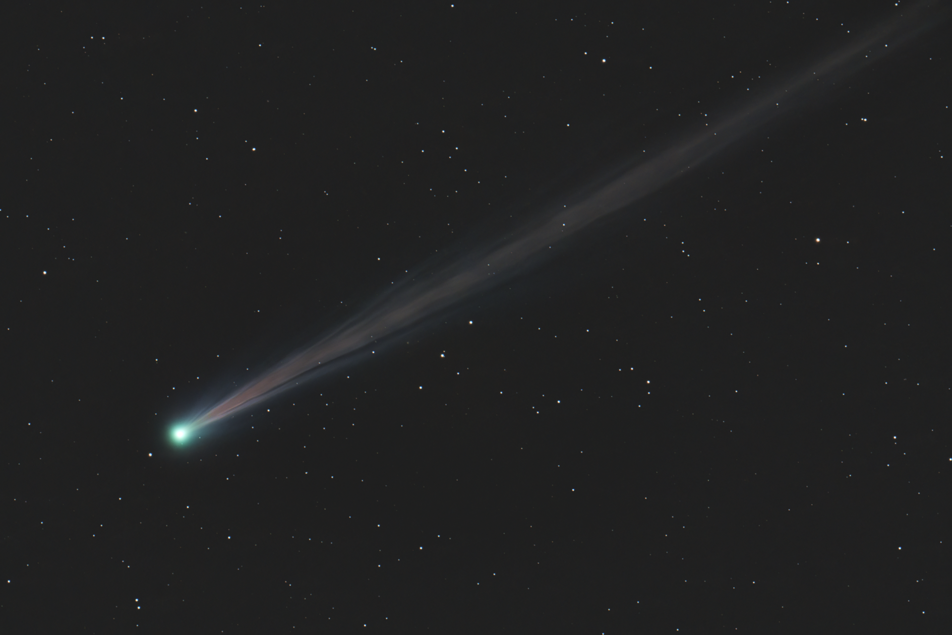

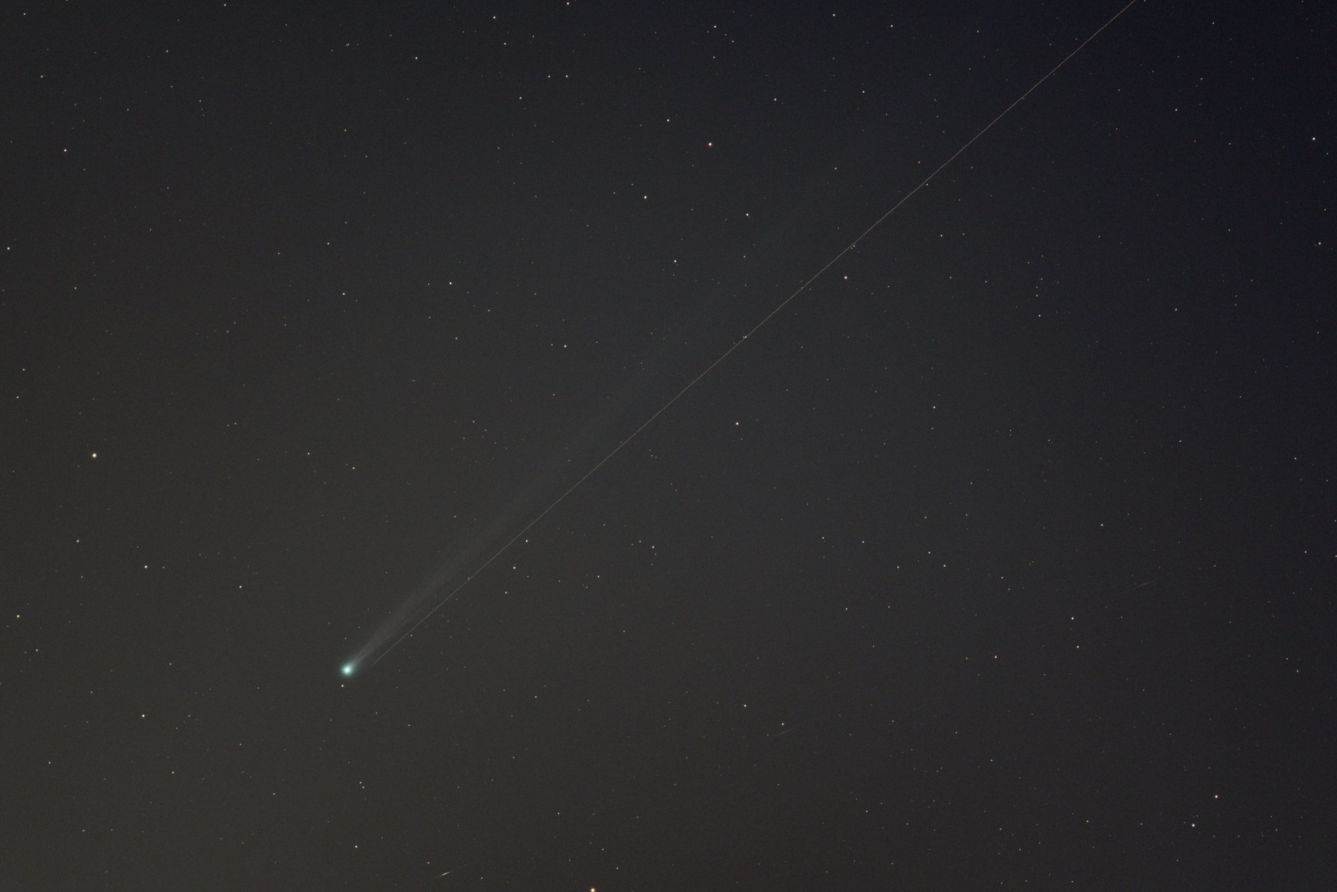

am frühen Morgen des 06.09 habe ich mal mein Glück bei Nishimura C/2023 P1 versucht, unter anderem auch mit einer etwas längeren Brennweite wie 1280mm f/8 mit einer ASI2400 MC. Es sind leider nur 24 x 1min zusammen gekommen, und das unter wirklich widrigen Bedingungen bei dem tiefen Stand. :)
Für einen kleinen Schnappschuss hat es jedenfalls gereicht.
schnappschuss ??? bhoah der ist aber suuuper geworden, hatte leider noch kein glück :(
lg alois
Hi Alois,
leider wird es mit dem Kometen immer schwieriger, er steigt immer knapper vor der Sonne auf. Viel Zeit ist da nicht mehr. Eine freie Sicht zum Horizont ist da nicht ganz unwichtig. Ich drücke dir die Daumen das es vielleicht doch noch irgendwie klappt. :y:
Vielen Dank!
Saucool, Dane.
Mein Haus blockiert meine Sicht Richtung Nord-Osten, daher wird das mit dem Ding bei mir nichts. :cry:
Echt schade, der gerade Schweif ist einfach der Knaller. :sternklar:

Hey Dane, ich empfinde die Bezeichnung "kleiner Schnappschuss" für eine so famose Aufnahme auch schon fast als freches fishing for compliments ;) :y: Hammer Aufnahme! Der Schweif ist tatsächlich ungemein plastisch und stilistisch fast wie gemahlt! Mir fehlt bisher die Motivation für sowas früh aufzustehen und mich in die Materie einzuarbeiten, weg vom bequemen deep sky sessel..aber das hier gezeigte könnte das ändern...danke dafür! :giggle:
Viele Grüße Ben
Vielen Dank für die Blumen Ben, aber ich bin da immer der generell unzufriedene und selbstkritische Typ. Ich merke oftmals erst anhand von anderem Feedback, dass die Aufnahmen vielleicht doch nicht so schlecht ist, wie ich denke. :)

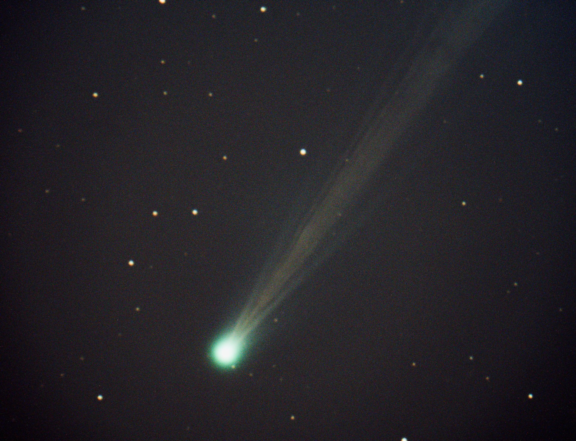

Ja das mit der Motivation war bei mir auch ziemlich hart. Aber ich habe mich in meinen Hintern getreten und am Vorabend alles aufgebaut und eingestellt dann und abgedeckt. Dann war auch das unsichere Gefühl im Magen, ob mit meinem lichtschwachen System überhaupt was vom Schweif sichtbar wird.... lohnt sich die Mühe.... Naja dann doch den Wecker auf 4 Uhr oder so was gestellt, und dann mühsam aus dem Bett gekrochen. Das nervige war dann noch, ich habe die Höhe von dem Kometen unterschätzt, und musste dann fast eine Stunde warten, bis er gegen 5 Uhr mal langsam sichtbar wurde. Bis dahin habe ich ständig den Horizont abgesucht... Und dann blieb auch nur die halbe Stunde bis es dämmerte. Aber wie es scheint, hat es sich gelohnt. Ich habe noch ein zweites Teleskop mit halb so langer Brennweite laufen lassen, auch hier muss ich die Bilder noch sichten und entwickeln.
@Jens - Das Histogramm ist bei solchen generell "dunklen" Aufnahmen nicht unbedingt die hilfreiche Richtlinie. Bezüglich der erwähnten Regel gehe ich davon aus, dass du hier ohne Nachführung arbeitest. Was bei 200mm natürlich alles andere als einfach ist, da du hier wirklich nur sehr kurz Belichten kannst, die f/6.3 machen das ganze auch nicht einfacher. Du bist hier also schon deutlich eingeschränkt. Wenn die 2 Sekunden also korrekt sind, ist das also nur eine Frage wie hoch du mit der ISO maximal kannst, in Bezug auf deiner Schmerzgrenze was das Rauschen angeht. Der Himmel muss hier nicht zwingend Schwarz sein, und das würde ich auch nicht als Richtlinie nehmen. In erster Linie ist es wichtig, den Kometen mit allen Details einzufangen.

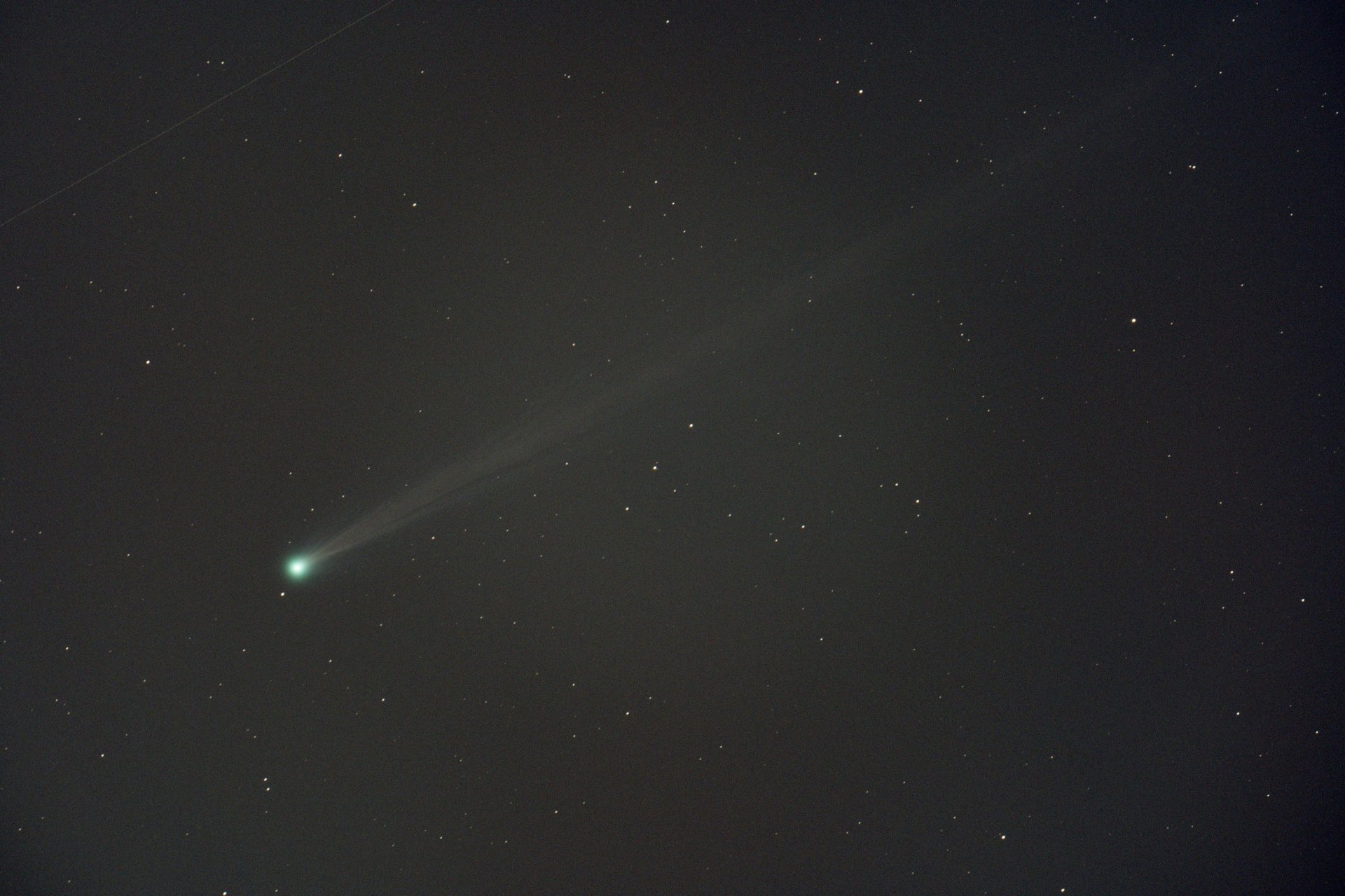

Hier eine Einzelaufnahme mit kürzerer Brennweite von mir, bei der der Hintergrund auch recht hell durch die Dämmerung und Lichtverschmutzung ist. Das muss halt nachher in der Bildbearbeitung bearbeitet werden. Wenn du so belichtest, dass der Hintergrund schwarz ist, gehen wohl auch Details vom Schweif unter.
Light_nishimura_60.0s_Bin1_6200MC_gain100_20230906-051547_0.0C_0009 crop.jpg

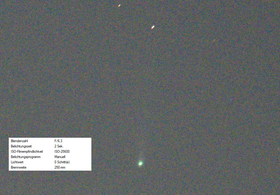

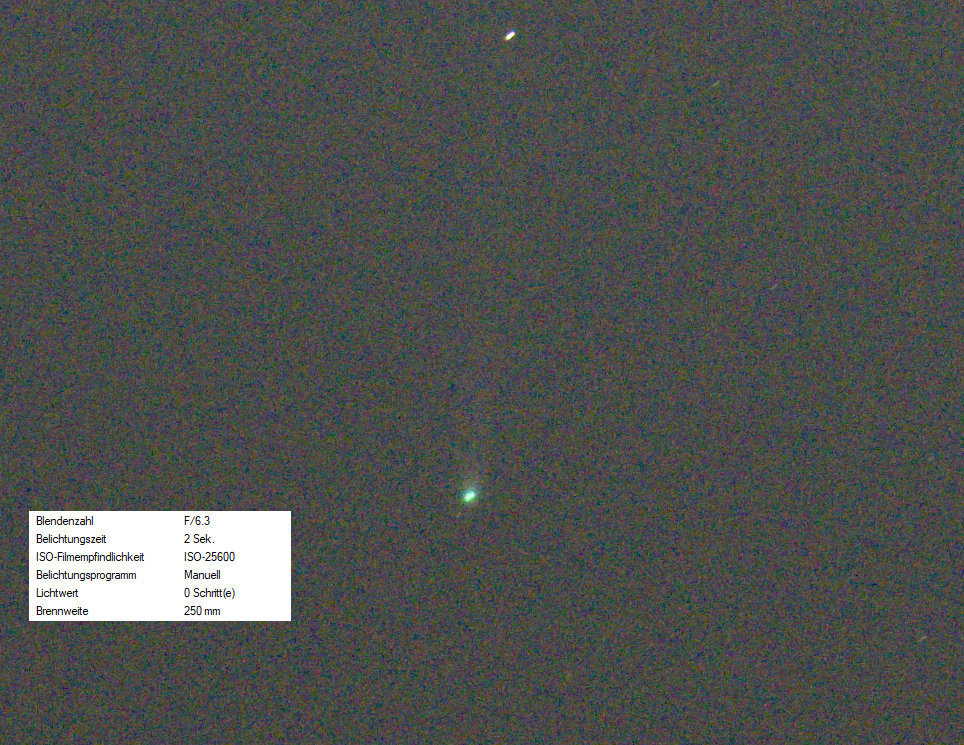

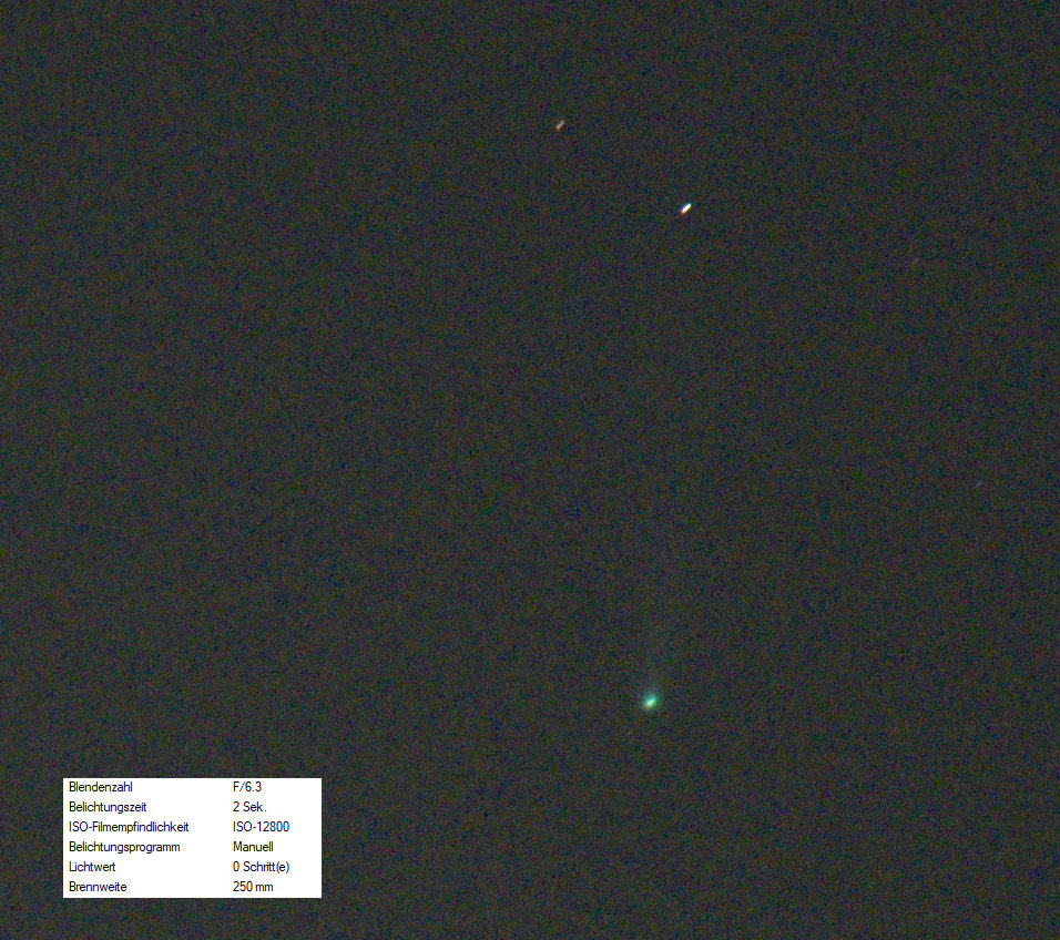

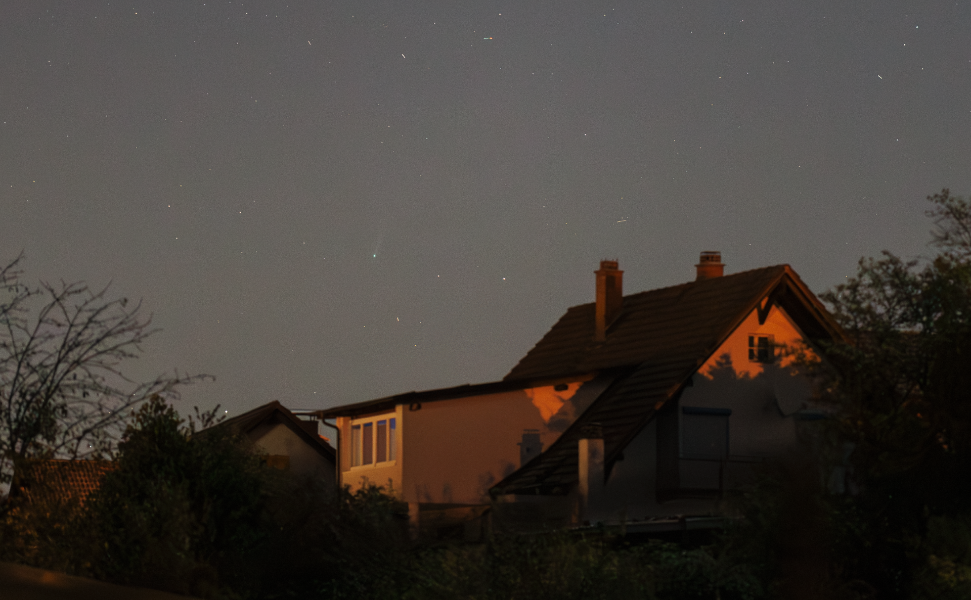

@Dane_Vetter Vielen Dank für die Info. Hier mal drei Bilder mit unterschiedlicher ISO aus besagter Nacht/Morgen.
Natürlich habe ich Rauschen des Todes, aber 120 Light- und 20 Darkframes gemacht. Mit Affinity war das Stacking-Ergebnis besser, als bei Sequator. Die Technik zur Nachbearbeitung muss ich noch lernen ...
Was man bei dir schon deutlich sieht, dass die Sterne zu Strichen werden. Solche längeren Brennweiten ohne Nachführung sind schon tricky.
300 / 250 mm = 1,2 Sekunden
Also eher die Hälfte belichten, aber 1 Sekunde und dann noch f/6.3, da muss die ISO schon etwas hoch. Beim letzten Bild brennt der Kern vom Kometen schon aus, obwohl vom Schweif auch nicht mehr zu sehen ist, da der auch im helleren Hintergrund absäuft. Bringt also vermutlich nicht wirklich einen Vorteil. Wenn mit den 25600, dann auch eher auf 1 Sekunde gehen würde ich sagen, da hast du auch weniger Striche. Und dann einfach unendlich viele Aufnahmen mit einer Sekunde machen. Ich wäre neugierig, was hierbei rauskommt. :)
