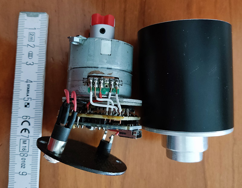

nachdem ich mich jetzt seit etwa 15 Monaten mit Astrofotografie beschäftige und der generellen Meinung bin, dass man vieles selbst genau so gut machen kann wie Selbstgekauftes zeige ich jetzt einmal meinen Autofokusmotor.
Ads ist die erste Ausführung, die jetzt seit fast einem Jahr zuverlässig läuft. Da ich gerade anfange, mein viertes Teleskop damit auszurüsten, dachte ich, dass eine Dokumentation für manche hier von Interesse sein könnte. Also einfach mal hier melden, falls das jemand nachbauen will.
Basis myFocusser Pro2, ULN2003 mit Halbschritten, AF-Nachführung mit Astroberry auf Raspberry Pi4. Der Stepper ist grösser als der übliche Arduino-Winzling und verlangt nach 12V. Dafür ist er kräftiger und kann einen Zahnstangen OAZ mit vernünftiger Geschwindigkeit bewegen. Da ein Getriebe vorgeschaltet ist, ist ein Haltestrom nicht notwendig.
