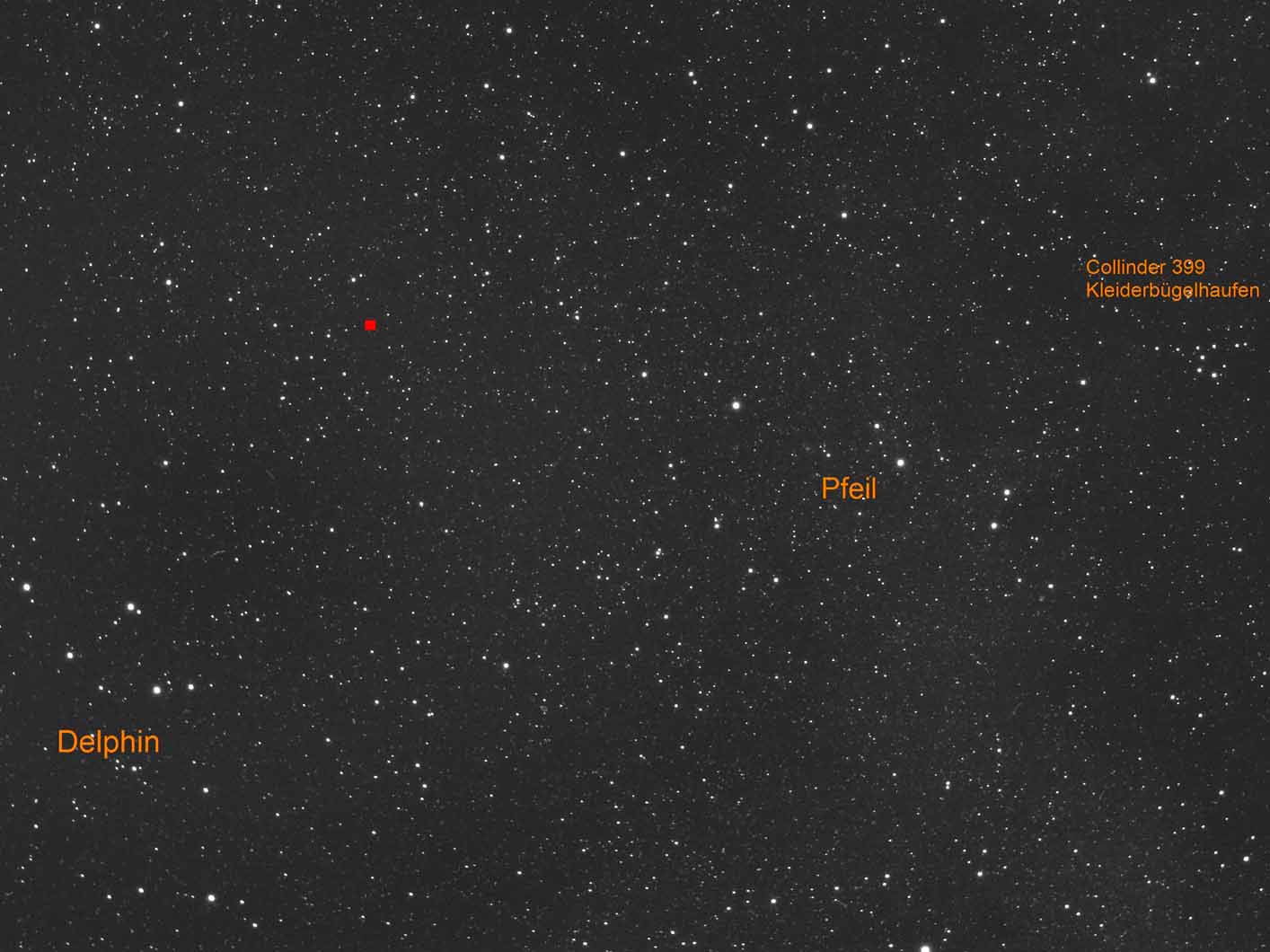

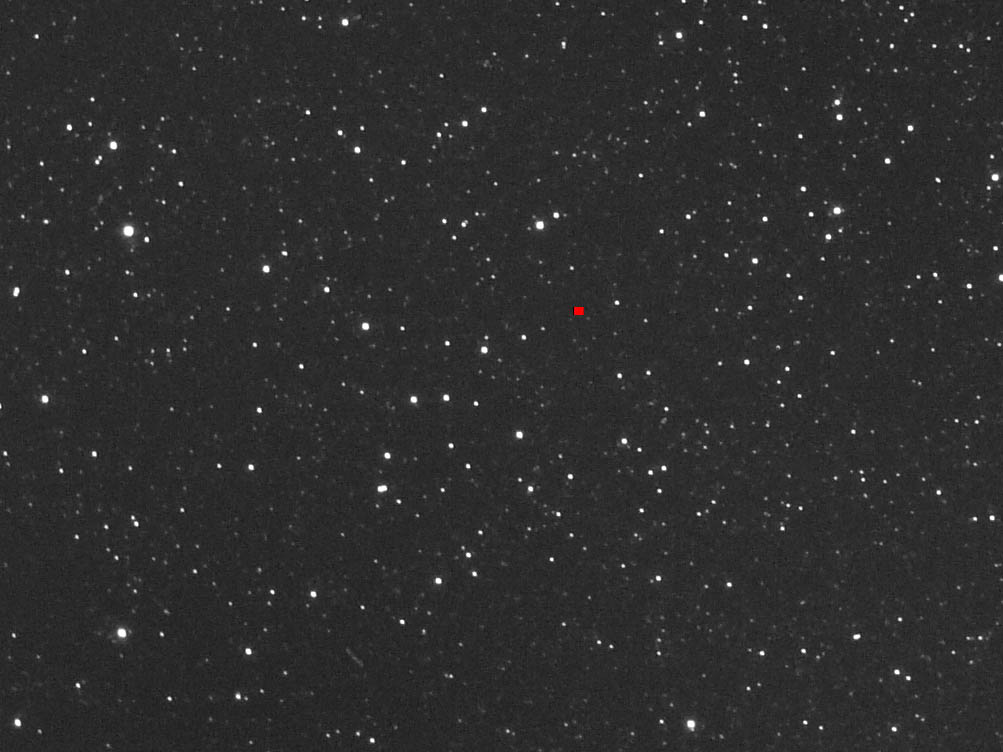

Nein, leider noch kein Nova Foto von mir. Ich habe mir gerade diese zwei Aufsuchkarten aus einem von mir in den neunziger Jahren aufgenommenem Dia hergestellt (50mm Objektiv auf E200 + Ausschnitte und in s/w umgewandelt, abfotografiert von Leuchtplatte). Vielleicht nutzen dem ein oder anderen ja die Bilder um die Nova im eigenen Foto besser finden zu können. Sie dürfte sich etwa in der Nähe des roten Quadrates befinden, wenn dort ein Stern mehr ist dann ist sie gefunden. Oder ausdrucken, um am Fernglas besser zurechtzukommen. Zumindest waren meine Bücher in der Grenzgröße nicht so toll (habe keine Sternsoftware), um sich gut zurechtzufinden. Bin ja sonst eher am Mond oder der Sonne unterwegs.
So, ich versuche heute Abend mein Glück aus dem Ruhrpott und hoffe auf ein ansehnliches Foto mit Nova.
Viel Erfolg für Euch, Olaf.
