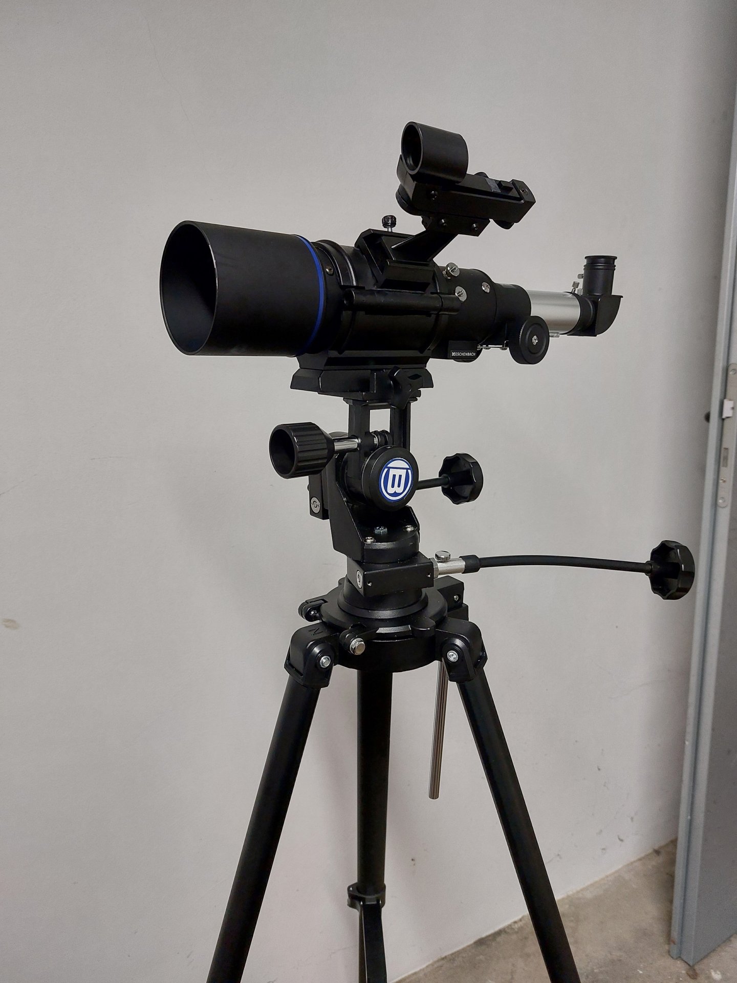

Ich habe mir neulich den Novalux 415 ohne Stativ (das hatte ich sowieso) noch für 26,50 Euro erstanden (kompletter Koffer). Ich nutze den Kleinen für den "schnellen" Blick, also immer mal wenns schnell gehen soll. Vergrößerungen über 70 fach sind aber eher nicht zu empfehlen.
In meinem Koffer war ein H20 und H6 Okular dabei (ca 21 fache und 70 fache Vergrößerung) Okulare 0,96").
Ich habe aber auch einen Adapter um meine anderen größeren Okulare zu nutzen (1,25").
Um den Novalux auf das vorhandene Stativ zu bekommen habe ich eine Rohrschelle (vom anderen Teleskop) umgemodelt. An diese Schelle habe ich dann auch einen neuen Sucherschuh für einen Rotpunktsucher angebracht.
Man kann den Novalux mit Fotostativen nutzen. Mit den Teilen kenne ich mich nicht aus.
Ich habe mit meinen Kids schon den Mond damit beobachtet. Die waren begeistert.
Ich würde da nicht viel investieren. Nutzen ja. Ich hab zusätzlich den Vorteil, dass ich auch noch eine alte 0,96" Okularsammlung habe.

Hallo André,
mit Mark hat dir schon ein kompetenter Novalux Nutzer geantwortet. Um erst mal etwas interessantes zu sehen oder als "schnell mal schauen" ist das Novalux durchaus geeignet. Schau mal in der Kiste nach, ob da der Ansatz für die 1 1/4 Zoll Okulare dabei ist. Bei meinem war der im Paket enthalten. Damit kann man mit dem passenden Zenit Prisma und einem 25mm Okular eine 17fache Vergrößerung erreichen und hat am Himmel fast 3° Gesichtsfeld. Das ist für Plejaden, Andromeda Nebel u. ä. wunderbar. Dann noch ein 10mm Okular für 41x und du siehst auch auf dem Mond jede Menge, Jupitermonde und die Äquatorialbänder, Saturnringe und etliche Doppelsterne.
Um den Himmel kennen zu lernen ist das Gerät alle mal geeignet.
Als Stativ könnte ich dir ein gebrauchtes Video Stativ empfehlen. Sowas findet man immer wieder in der 10 Euro Klasse gebraucht z.B. auf Flohmärkten. Vor über 30 Jahren waren Video Kameras noch echt schwer und die Stative dafür sind rechte stabil.
Wenn du noch konkrete Fragen hast oder Hilfe brauchst, kannst du Mark und mich bestimmt einfach per PM anschreiben.
