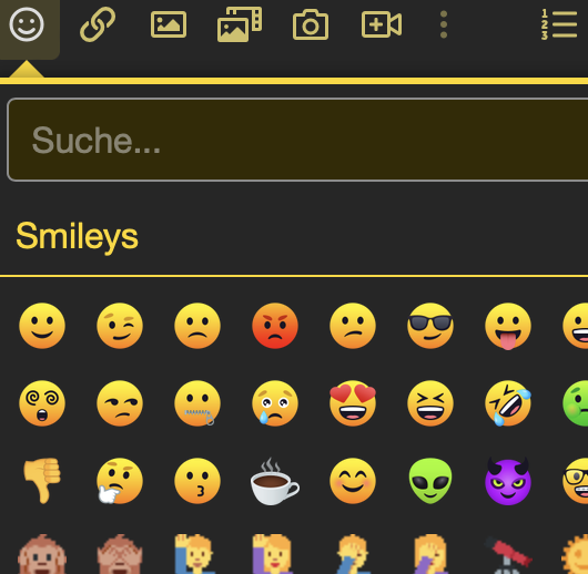

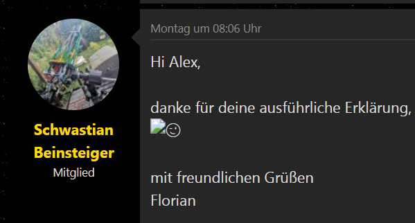

Lieber Florian Schwastian Beinsteigerian, die von Dir offenbar stets per Tastatur eingefügten Emojis funktionieren - wie man seit Längerem sieht - nicht. Nimm doch die aus dem Menü oberhalb des Feldes Deiner Beiträge...
