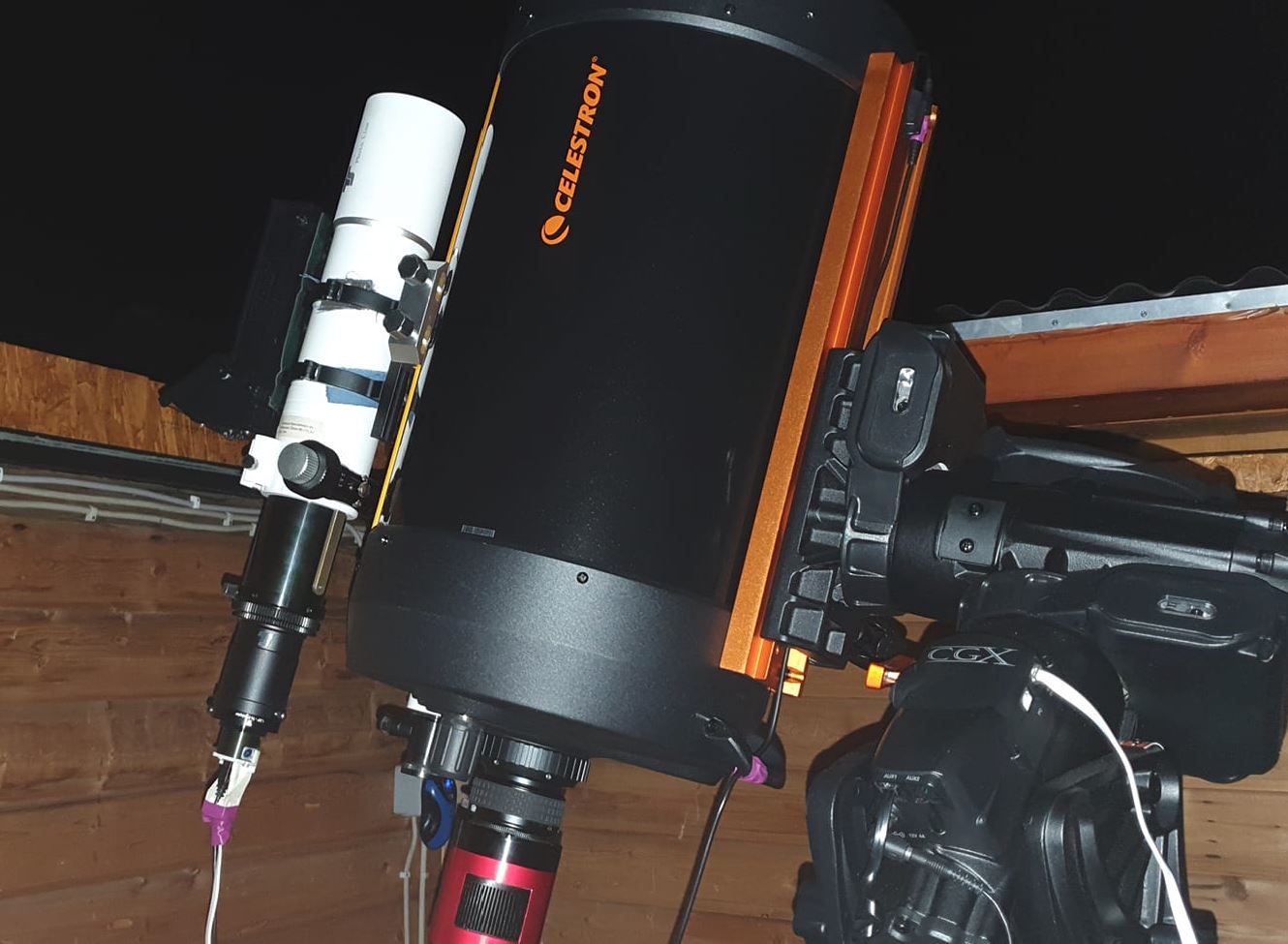

Passt.........
so hab ich es montiert ... zweite Orange Schiene sieht man aber schlecht und dieses Klemmstück... kann so den 72er verschieben...

Passt.........
Aber wie kann ich dann das Leitrohr justieren? Das mit der Schiene und dem Klemmstück finde ich sehr gut und verwindungssteif. Aber brauche ich da nicht noch zusätzlich verstellbare Rohrschellen für das Leitrohr? Das "TS-Optics 70 mm f/6 ED" hat so einen sonderbaren L-Halter...
