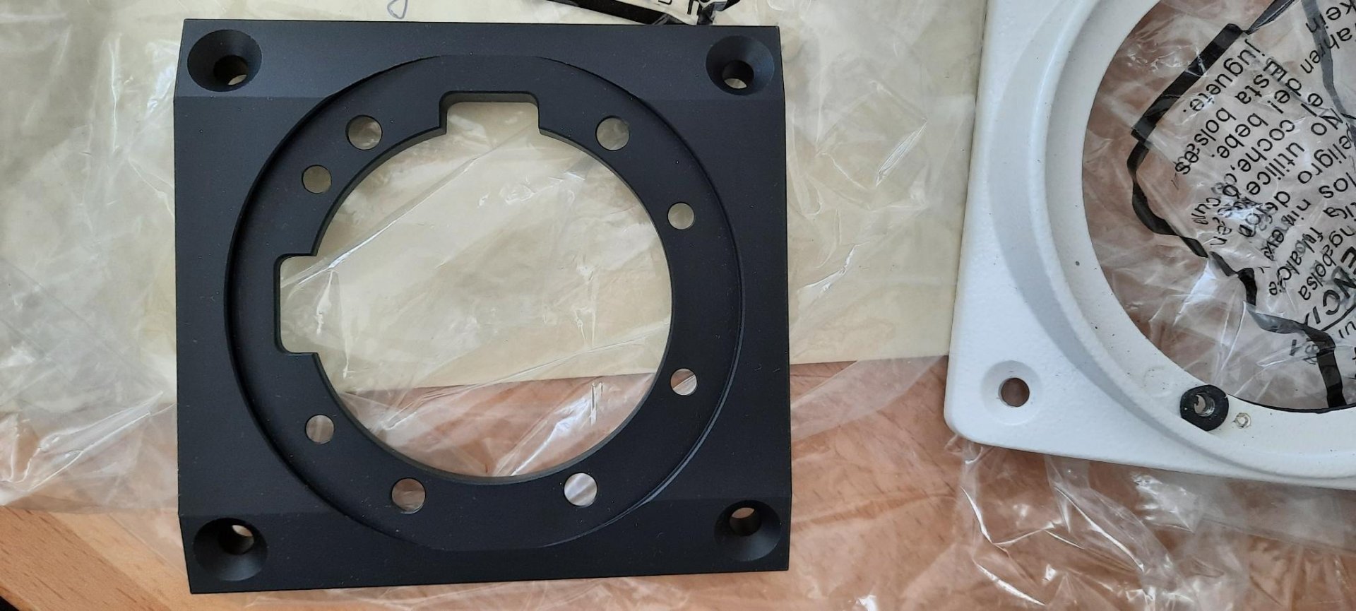

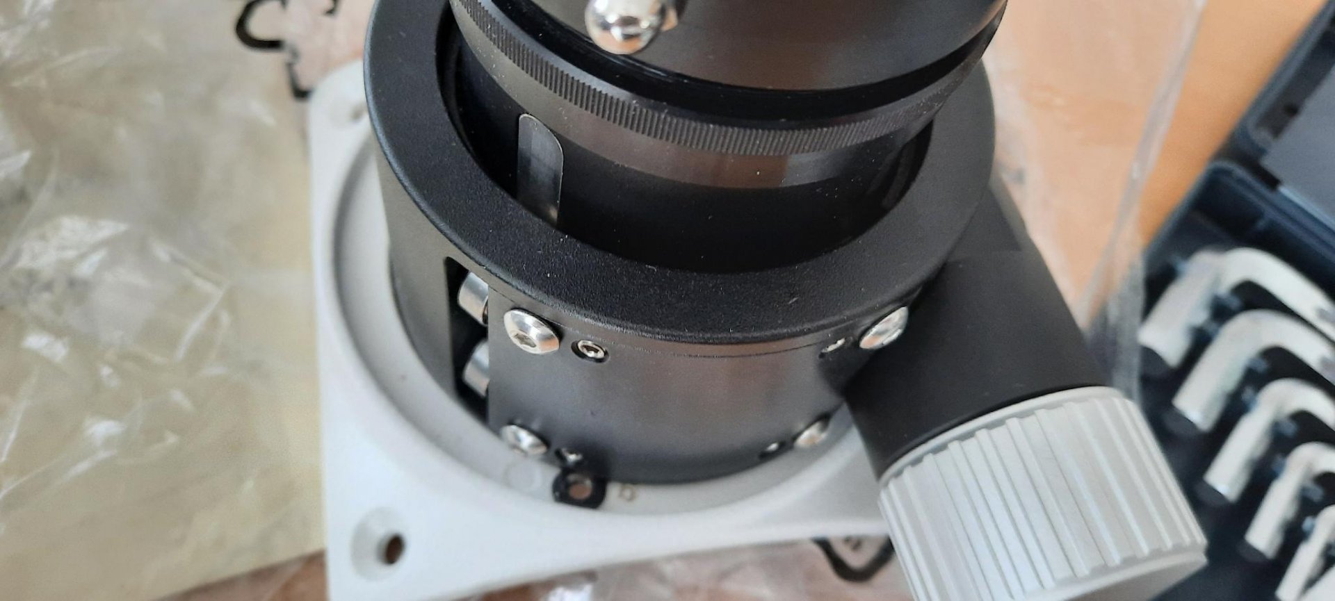

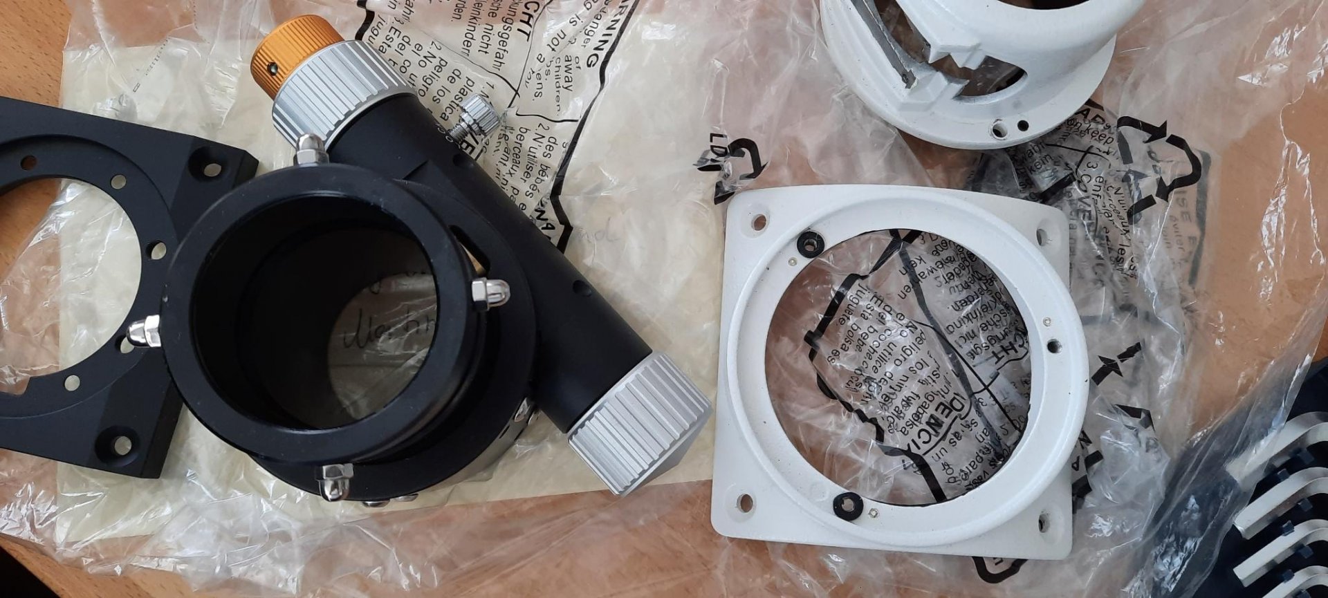

die Tage kam mein Octo an und ich habe versucht, ihn am 130PDS zu montieren.
@tommy_nawratil hatte vorgeschlagen, dass man evtl. die Grundplatte des 130PDS verwenden könne, um den Octo dort zu befestigen. Das klappt aber leider nicht, weil der Durchmesser der Skywatcher Grundplatte zu groß ist, um den Octo festschrauben zu können.
Dann bleibt wohl nur die Konstruktion einer Basis mit dem 3D-Drucker... Oder hat noch jemand eine Idee?

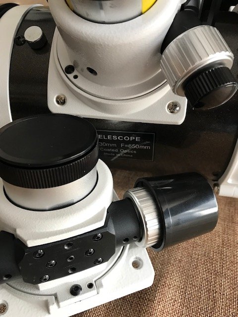

Vorsicht!
Der PDS130 OAZ hat keine Nase und ist einfach komplett rund. Ab PDS150 haben die OAZs diese Nase dran, welche eine Aussparung in der Basis benötigt.
Folgender OAZ könnte passen, mit Hilfe dieser Unterlegplatten:
