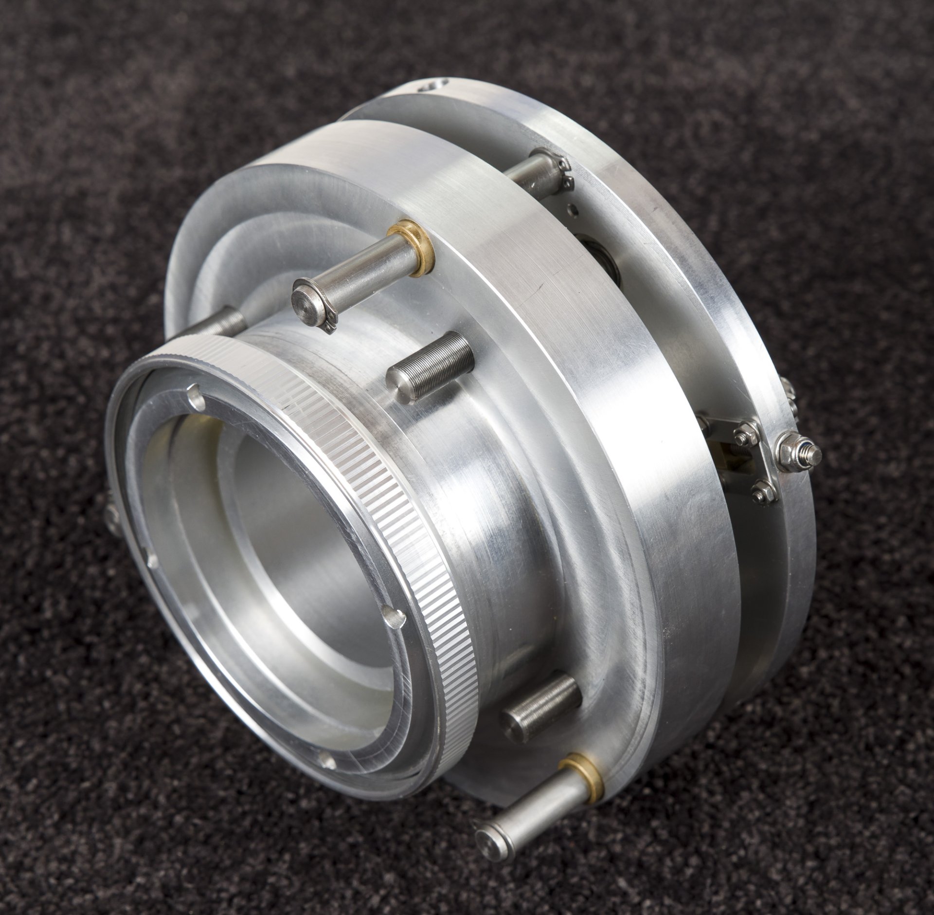

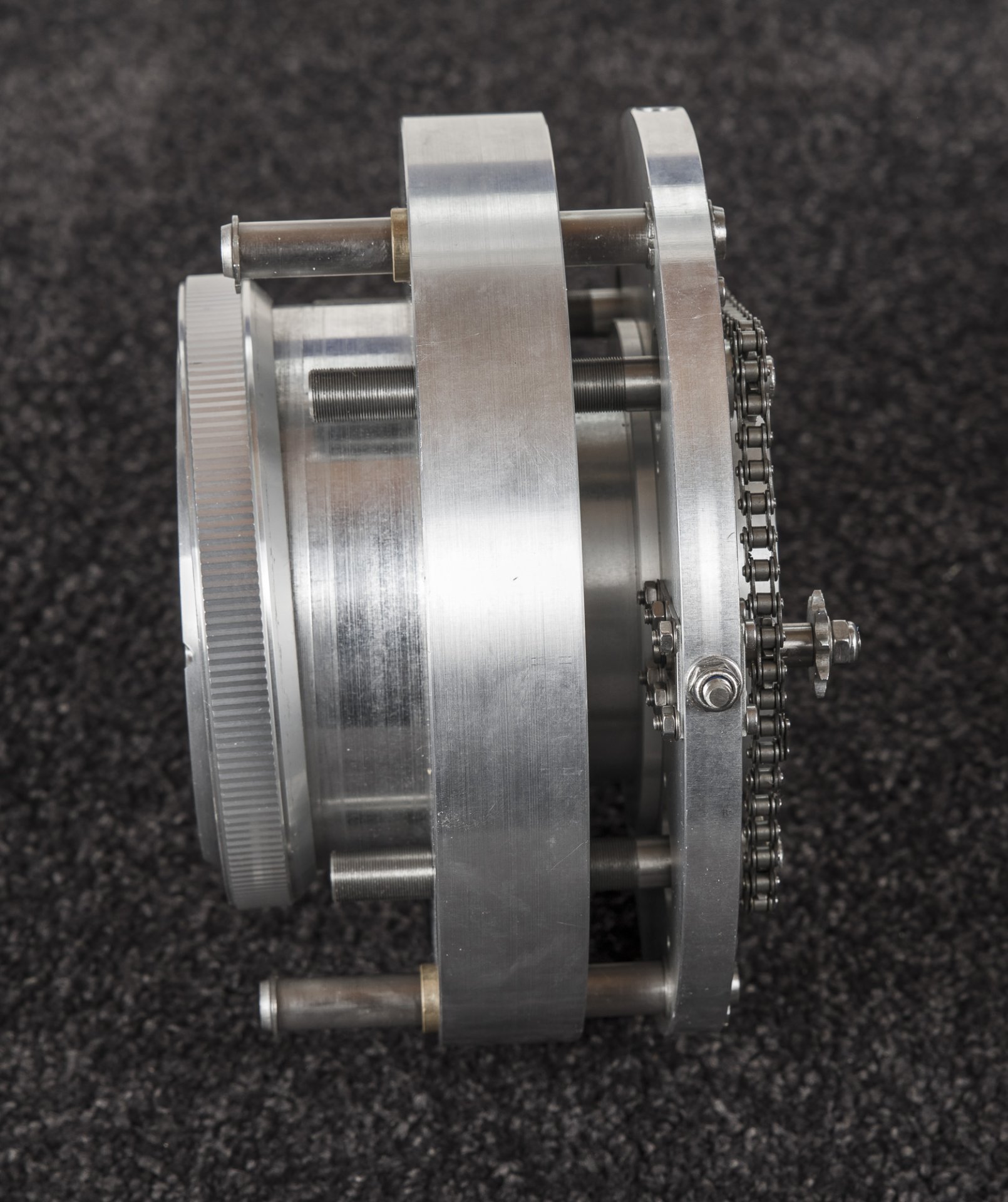

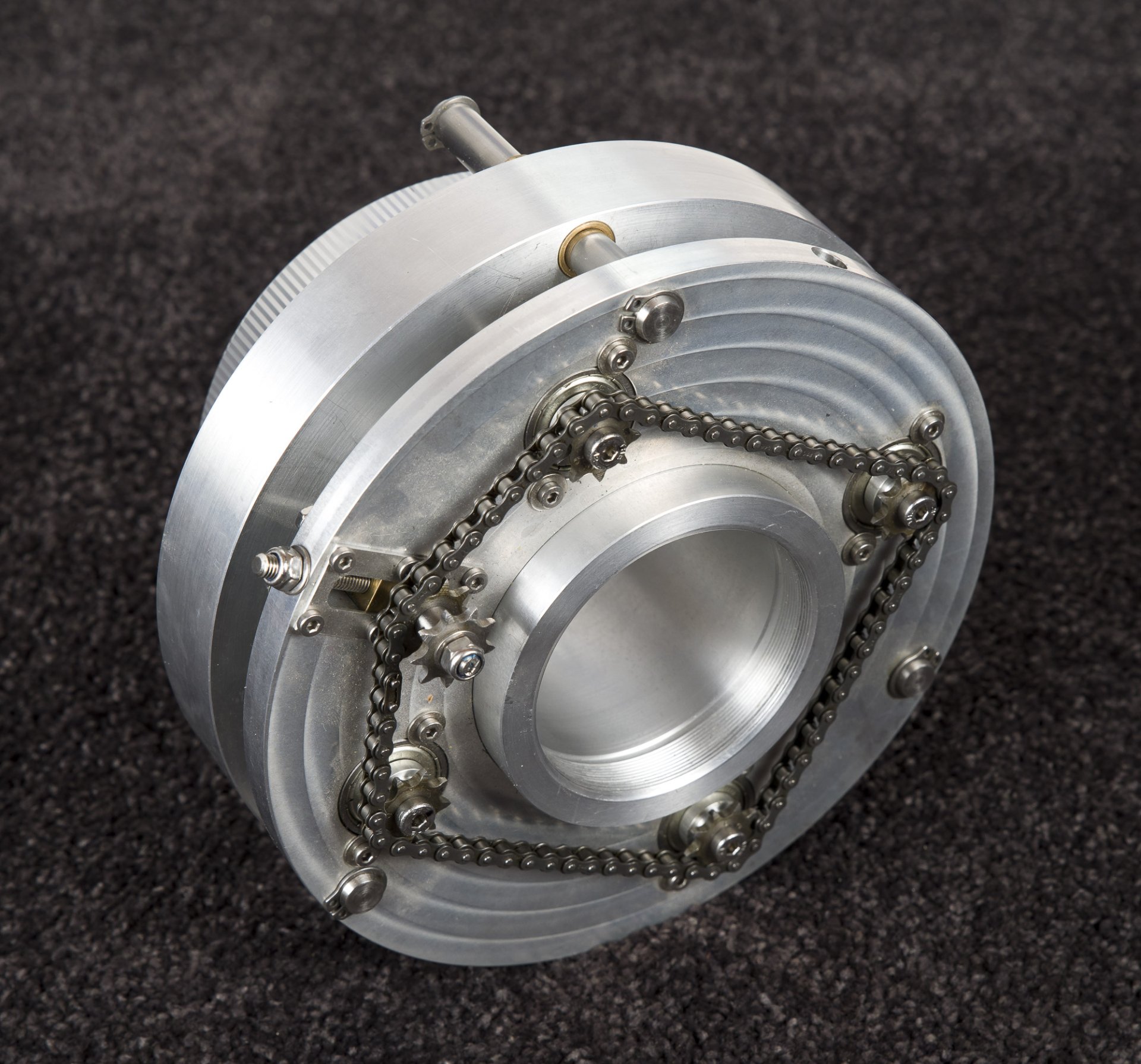

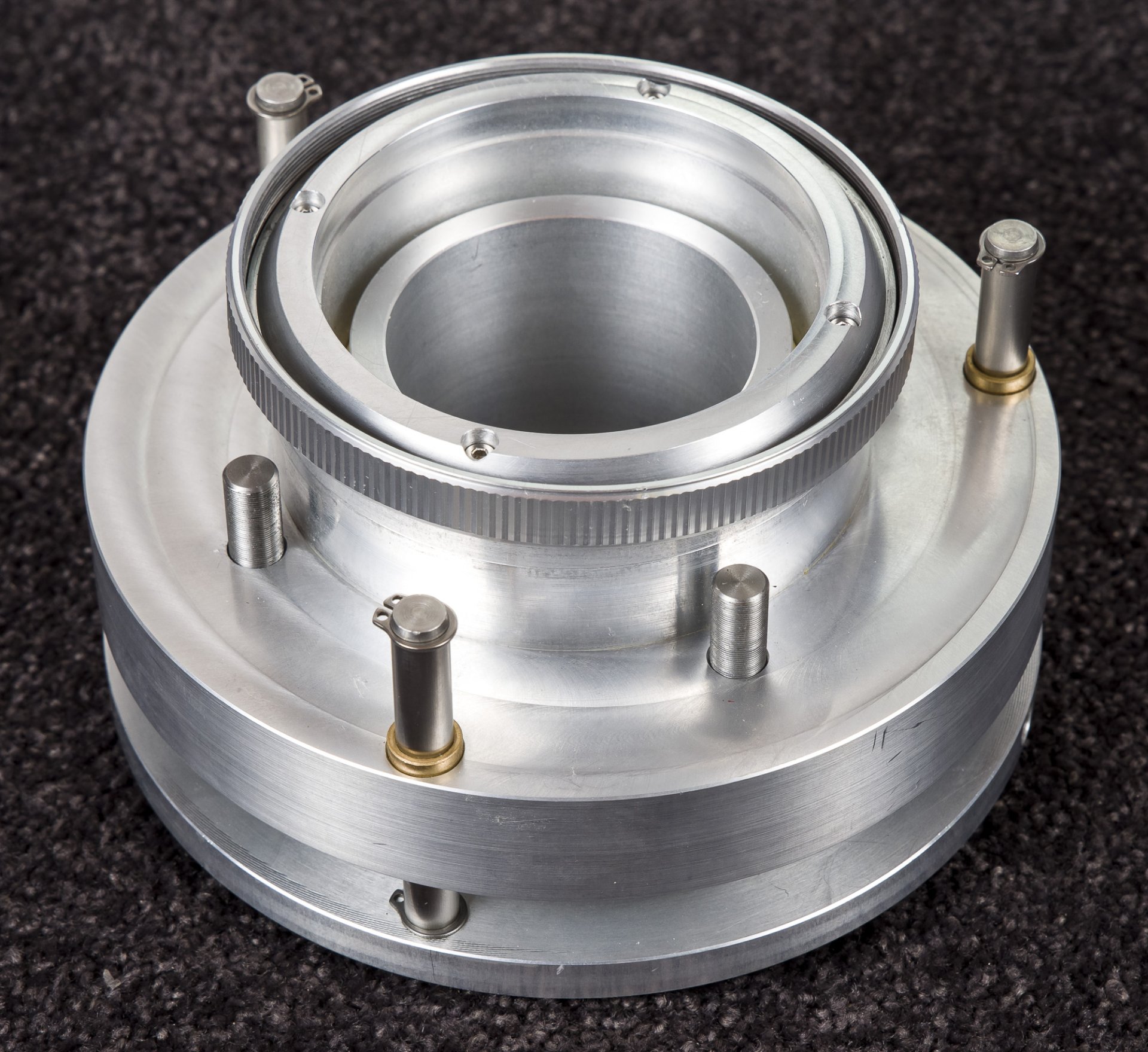

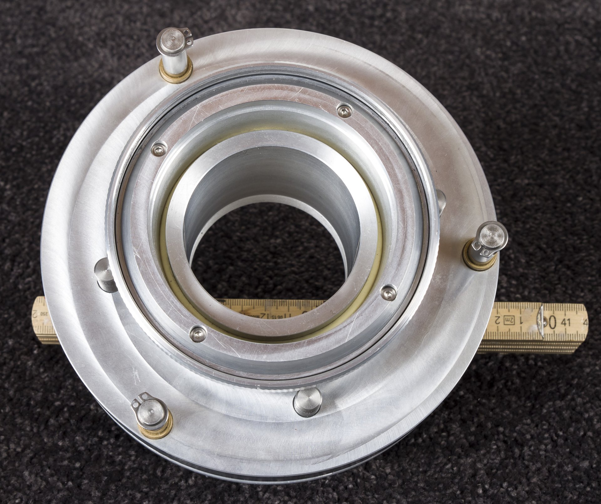

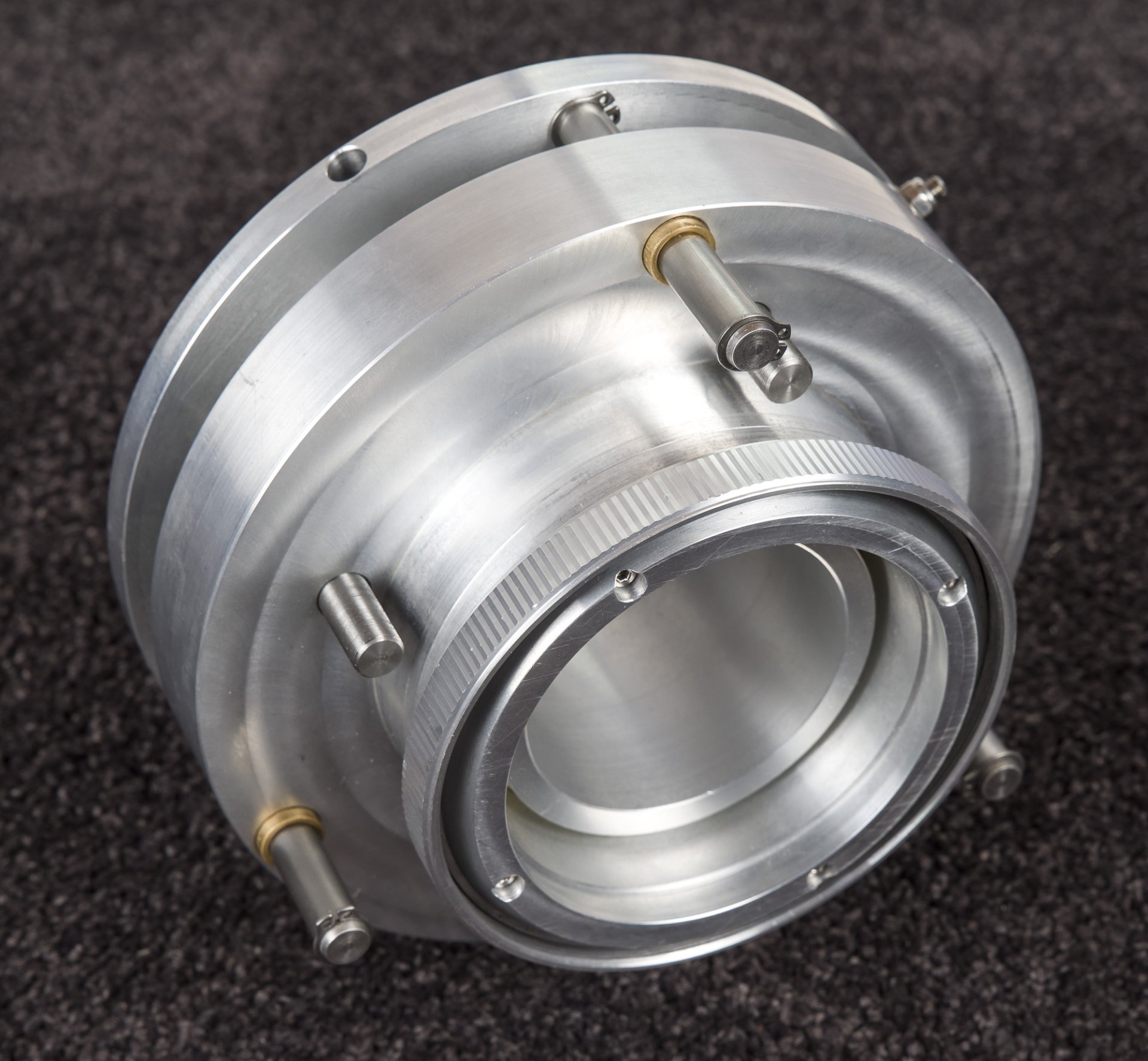

Moin zusammen,
mit einem guten Freund zusammen habe ich in de letzten Jahren viele Sonderteile für seine Teleskope gebastelt. Nun habe ich alles was übrig geblieben ist "geerbt" und in dem ganzen Kram ein recht interessantes Teil gefunden, was ich Euch nicht vorenthalten möchte. Ist doch irgendwie etwas Besonderes. Das habe ich allerdings selbst nicht gebaut (befreundete Werkstatt einer Hochschule war da aktiv) und wir haben auch leider keine Verwendung mehr dafür. Daher wird dieser Okolyt wohl auf ewig in meiner Vitrine für Klimbim und Dingenskirchen landen ...
Teleskopseitig ist ca. M116 (lässt sich zusammengebaut schwer messen) an einem auswechselbaren, konischen Adapter als Überwurfmutter vorhanden.
Okularseitig hat das Ding M68 bei freiem Durchmesser 67mm. Dieses Auszugsrohr läuft in einer Kunststoff-Gleitbuchse.

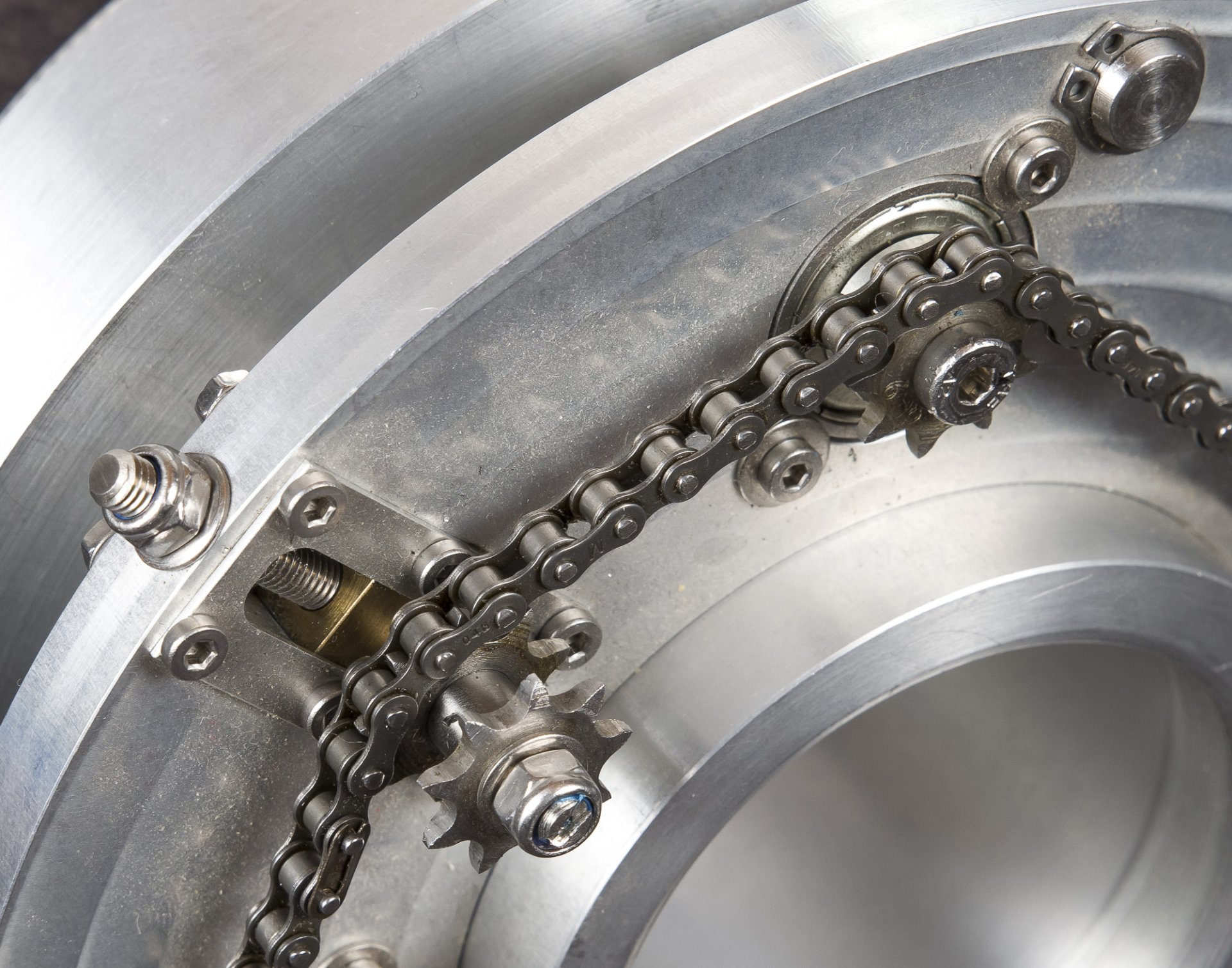

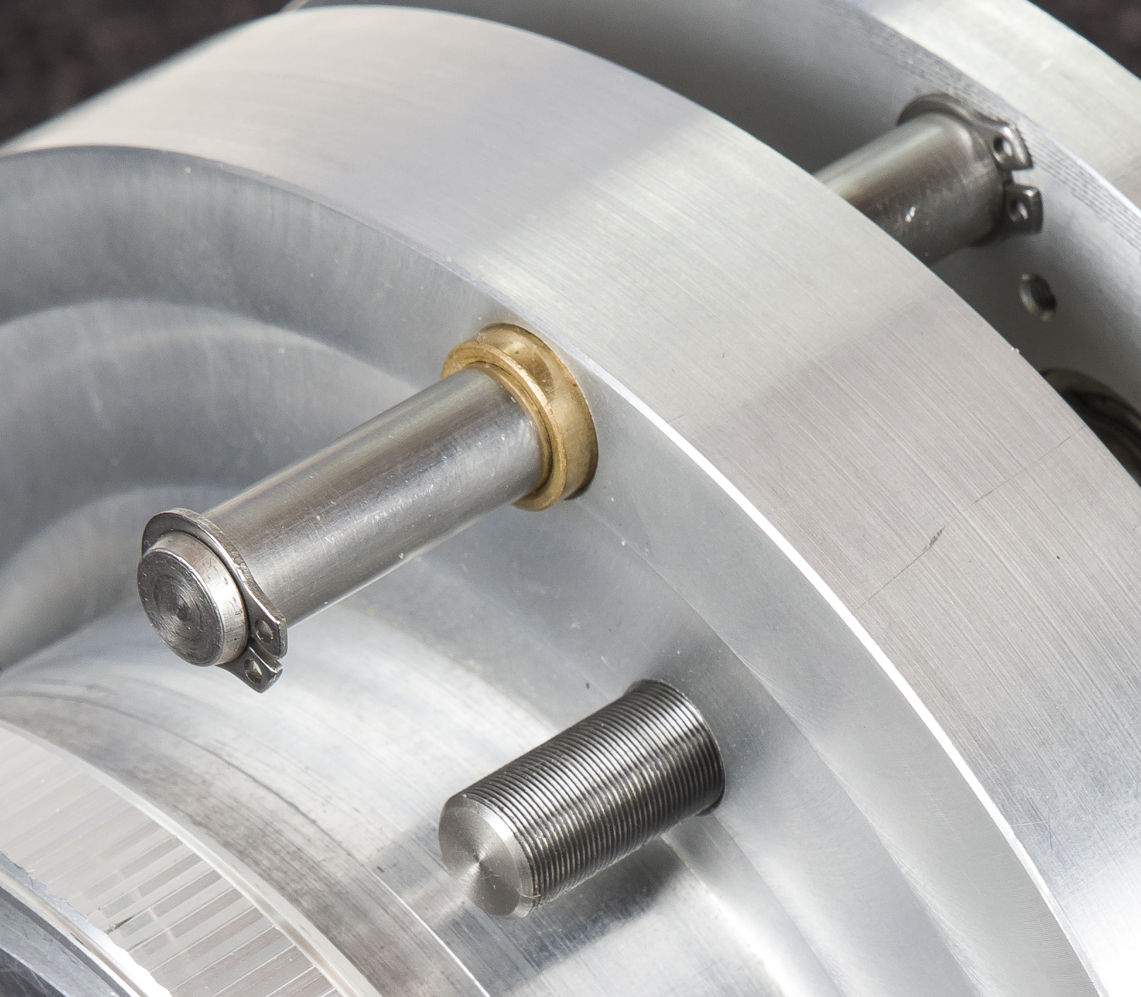

Der gesamte Durchmesser ist 180mm. Die Führung der beiden Hälften übernehmen 3 Stück 10mm Stahlstangen in Gleitlagerbuchsen. Verstellt wird mit M10 Feingewinde. Dabei werden diese vier Feingewindeschrauben gemeinsam über eine Kette angetrieben. Die Kette kann am Ritzel für den Antrieb stufenlos gespannt werden. So kann bei erreichtem Fokuspunkt auch komplett festgestellt/geklemmt werden.
Insgesamt ist die Konstruktion leider recht schwer; könnte man als Dreh-Frästeil deutlich leichter gestalten. Oder nacharbeiten, natürlich ...
