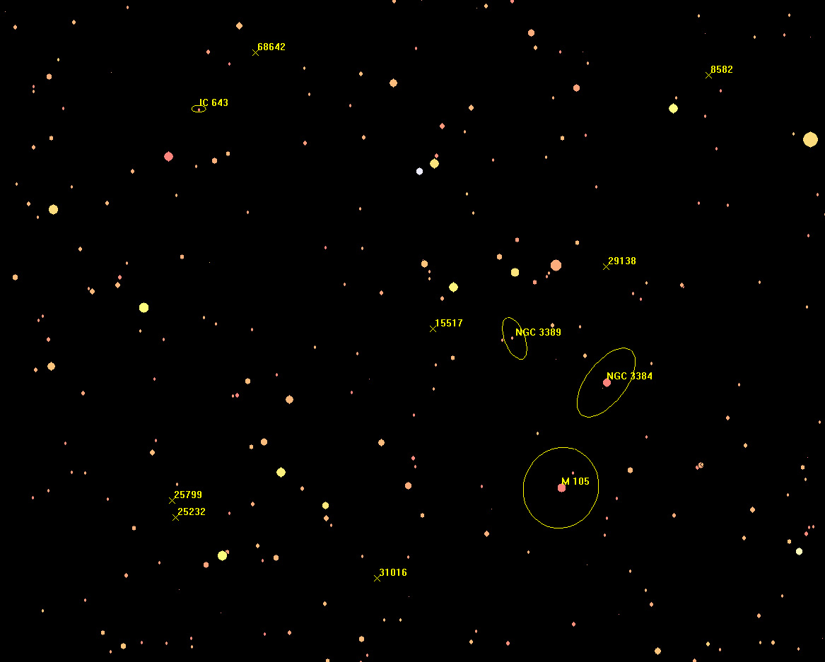

das ist der Kleinplanet mit der Nummer 15517, Helligkeit 18,1 mag. In diesem Bereich tummeln sich weitere Kleinplaneten. Wenn dein Gesichtsfeld groß genug ist, kannst du ja mal nachschauen. (Karte ist aus Guide.)
Es ist übrigens nicht ausgeschlossen, dass man bei dieser Helligkeit einen neuen Kleinplaneten entdeckt, also immer schön mit den bekannten abgleichen. :)

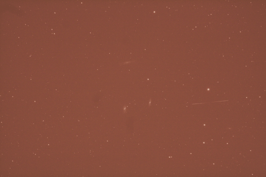

Tatsächlich habe ich auch was in meinen Aufnahmen gefunden, aber vermutlich nur ein rotierendes Schrottteil..?
Außerdem passen Position, Zeit und Erscheinen (und Helligkeit?) nicht zu Deiner Beobachtung. Schade.. Aber ein ordentlicher Schub Begeisterung und Adrenalin ist trotzdem für mich übrig geblieben :) Ab und zu braucht man ja auch mal ein wenigstens kleines Erfolgserlebnis, denn der Weg zu vernünftigen Astrofotos ist bekanntlich steinig. Gestern Abend war mal wieder ein wenig erfolgreicher, aber dafür (hoffentlich) lehrreicher Abschnitt...
Anbei das GIF von 6 Rohbildern zu je 90s Belichtungszeit. Norden ist oben. Zwischen 00:08 und 00:17 Uhr am 17.4.2020

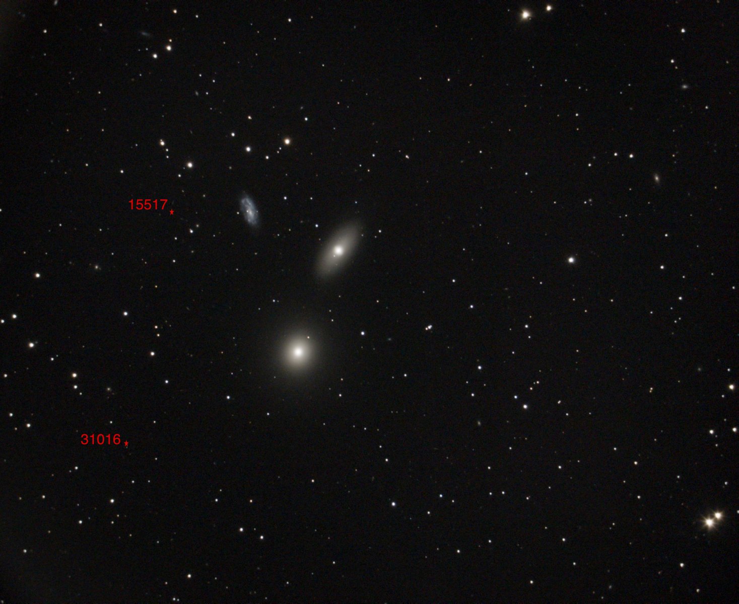

So, dank Stefans Guide-Ausschnitt konnte ich also 2 Kleinplaneten identifizieren, 15517 und 31016, beide um die 18 mag.
Hier noch das Video mit 31016:
Und hier das Bild, das ich eigentlich gemacht hatte, mit den Positionen der beiden Kleinplaneten:

Halo Christoph,
das könnten geostationäre Satelliten gewesen sein.
Rudolf
in dem Fall nicht. Die stehen über dem Äquator, und auf Grund der Parallaxe von uns aus gesehen etwas südlich des Himmelsäquators, bei ca. -7° Dec. Da sind sie aber aufgereiht wie an der Perlenschnur. Allerdings sind sie langsamer. Und ca. 12 mag.
