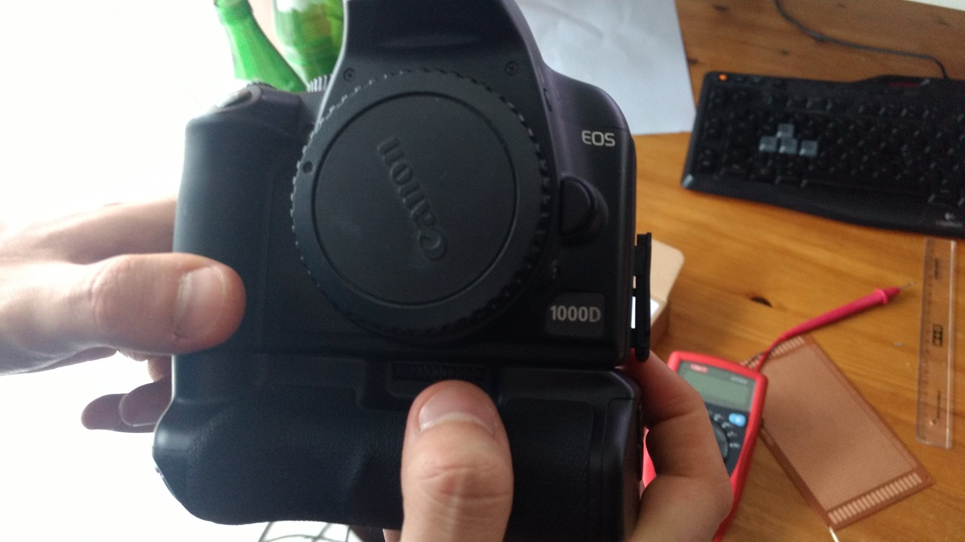

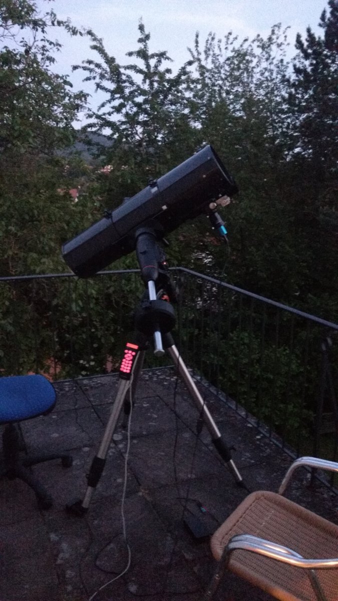

Hey fleißige Kollegen. Ich bin relativ neu im Thema deepsky Astrofotografie, also einzelne Nebel galaxien. Nun hätte ich Lust auch zusätzlich mit der Milchstraßen Fotografie zu beginnen.
Meine Ausrüstung CGEM Stativ, CGEM - DX Montierung, 200/1000 Carbon Newton dafür unbrauchbar, Canon EOS 1000D astromodifiziert, 80/328 Refraktor Touptek G3M-178-Colour guiding Cam, Canon EOS Adapter auf 2 Zoll, 50mm 2 Zoll Verlängerung.
1. Welches Objektiv brauche ich um die Milchstraße aufzunehmen und was ist bei Objektiven der unterschied zwischen einem 50 Euro Objektiv und einem 1000 euro objektiv bei Teleskopen kenne ich die Unterschiede.
2. Wie adaptiere ich meine Kamera alleine an die Montierung. oder soll ich vielleicht die Nachführung lieber weglassen
3. Was brauche ich sonst noch
4. Ich würde aus einem kleinen Dorf vom Balkon fotografieren Bortle 3 eher 4 hab die Milchstraße vor 2 Wochen von dort sehen können.

Seiner, ich hab ja eine Nachführung die Prismeschiene mit Fotoschraube kann ich dann vermutlich auf meine losmandy 3 Zoll Schiene schrauben.
Was du mit Gegengewicht meinst weiß ich nicht. Falls da Probleme auftreten reicht meine Gegengewichtsstange die wiegt 2,5 kg.
Clear Skies
Felix
Naja, bezüglich des Gewichts schrieb ich ja "vielleicht". Hängt vom Objektiv ab. Weitwinkelobjektive, so wie sie dir ja empfohlen wurden sind denke ich leicht genug, so dass du ohne Gegengewicht auskommst. Die EOS1000D ist ja nun auch nicht soooo schwer.
Ich habe leider nicht bedacht, dass die CGEM einen Losmandy Montierungssattel hat. Die kann zwar auch Vixen-Prismenschienen aufnehmen, aber wenn ich das auf dem Bild richtig gesehen habe, könnte es sein, dass die dann zu "tief" im Montierungssattel verschwinden und damit deine Kamera an den Backen der Klemmen aufgeht... ob man die Prismenschiene auf deine Losmandy Schiene aufschrauben kann, weiß ich nicht ...
