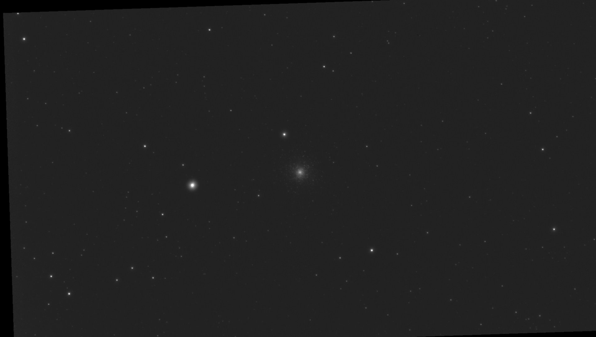

ich habe gestern nach einer Herausforderung für mein Takumar 200mm ( SMC Takumar 4,0/200mm) bei F5.4 gesucht.
Kugeslsternhaufen sind da sehr problematisch und anspruchsvoll und so habe ich M15 ausgewählt. Kamera Asi462mm
Hier der Reihe nach die Summenbilder:

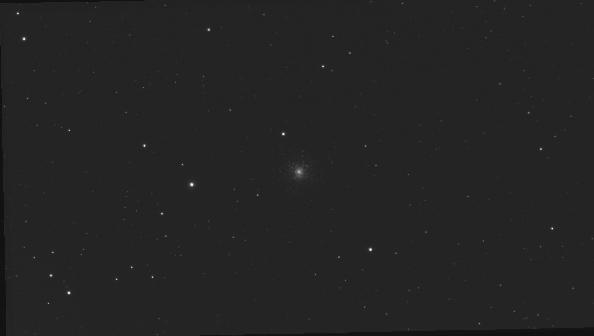

R:

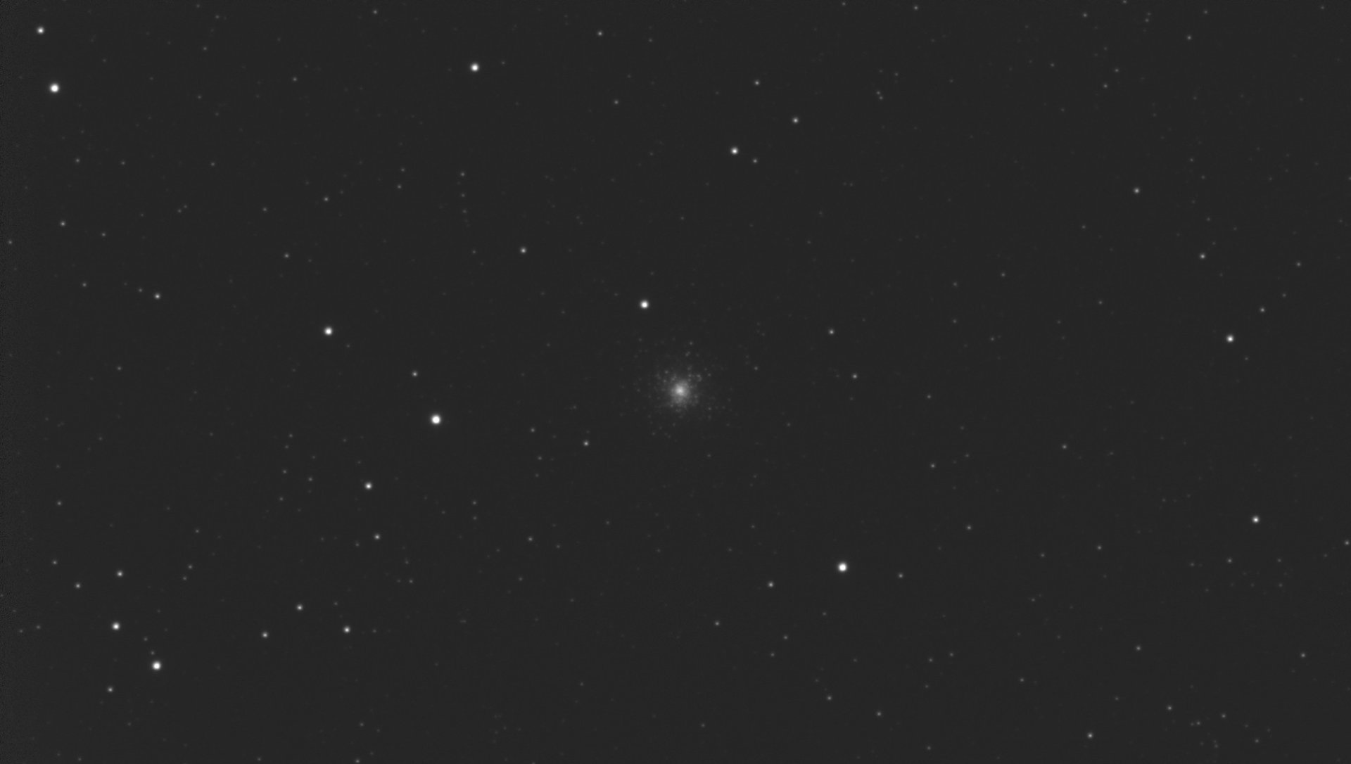

G:

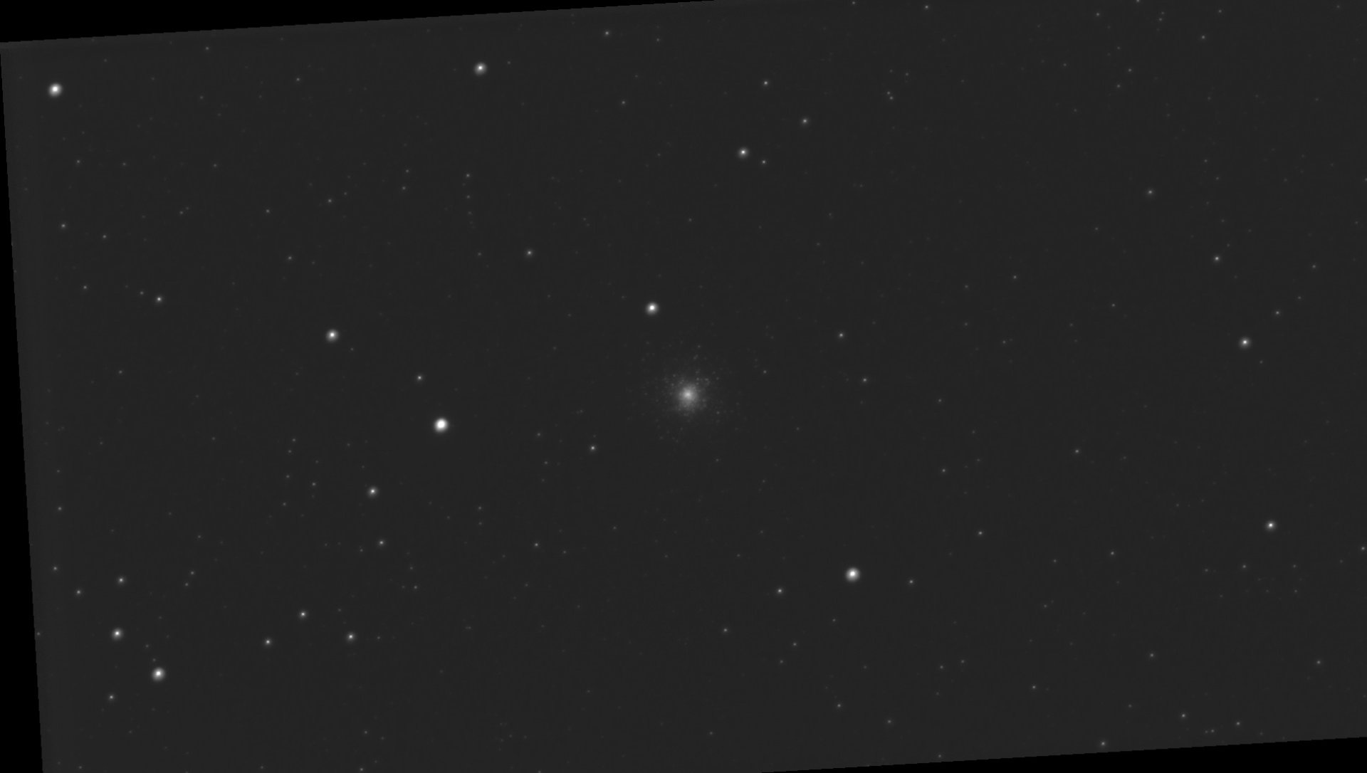

B:

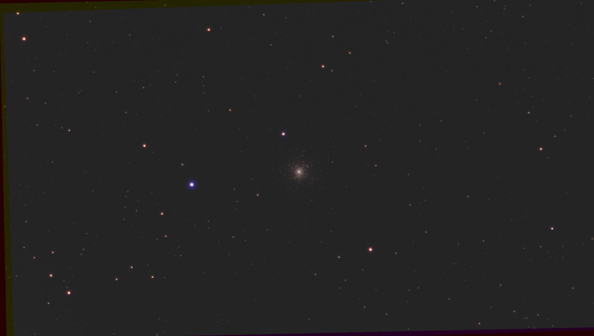

RGB:

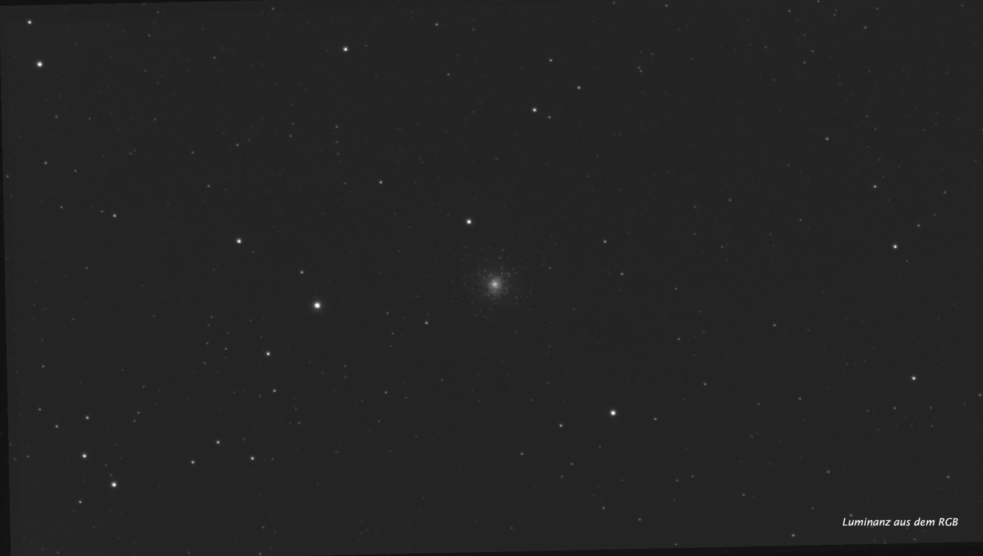

Luminanz aus dem RGB:

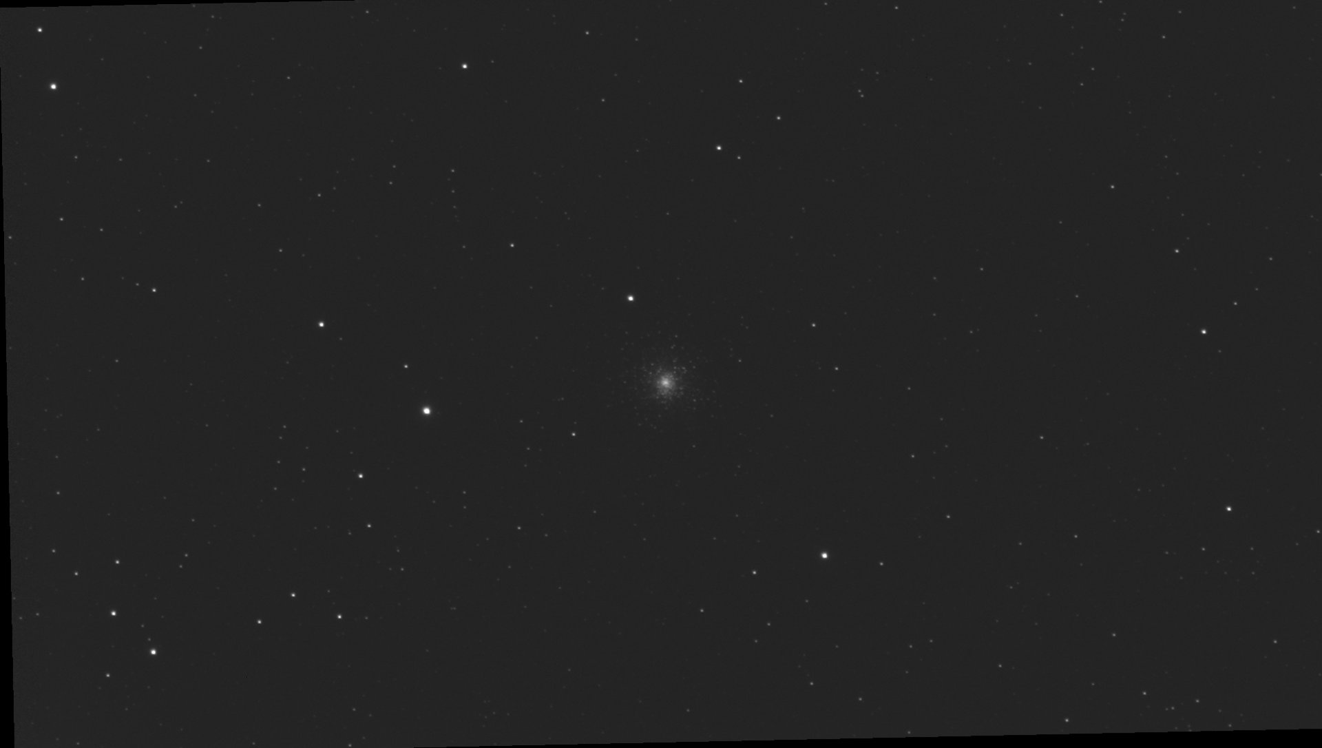

Astronomik L3 Sperrfilter:
Und hier nochmal Luminanz aus dem RGB versus L3 Sperrfilter als Ani:
Es ist ernüchternd. Da habe ich den L3 Filter wohl umsonst angeschafft. Der Vorteil im engeren Durchlass sperat fokussieren zu können ist enorm.
Die Folkuslage scheint über das gesamte Lichtspektrum selbst mit dem engeren L3 Filter zu unterschiedlich zu sein. Ich denke mit der Asi662mc hätte das auch nicht besser ausgesehen. Oder seht ihr da noch andere Gründe ?
Bei Galaxien, Sternhaufen und Nebeln, die im gesamten Lichtspektrum ausstrahlen, sollte ich dann wohl auf eine seperate Luminanzaufnahme verzichten und lieber länger in die RGB Aufnahmen mit den einzelnen Filtern investieren oder wie seht ihr das ?
