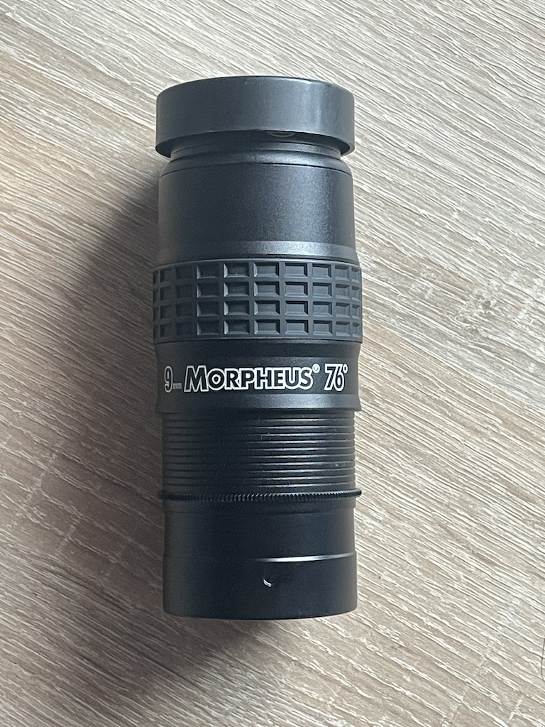

Hi!
Das ist zwar nicht selbstgedreht, sieht aber bei mir so aus:
Unten unterhalb der Sicherungsnut ist ein Loch zu erkennen, da ist die Madenschraube drin, mit der die Steckhülse permanent am Morpheus befestigt ist. Das sind drei Kunststoffschrauben, die eigentlich eine Rutschklemmung machen, aber man kann sie auch fest anziehen.
Irgendwie hat der Link nicht funktioniert, wenn ich ihn am Handy eingefügt habe:
Im Prinzip ist das ein Zylinder mit 2" Außen- und 1,25"-Innendurchmesser, oben einem Anschlag und innen einer Klemmung.
