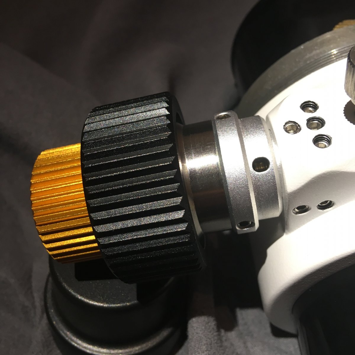

Das "hoppeln" dieses Okularauszuges, an der Welle, oder besser gesagt das kommt von der Untersetzung, ich hatte die gerade mal draussen um nachzusehen ob das mit rechten Dingen abgeht, Ist das normal?
Ich habe gerade glasklar gesehen das nicht von dem Ritzel kommt das an die Zahnstange eingreift, bin ich schon mal erleichter in diesem Punkt.
Danach war das klar für mich dass das eindeutig kommt von der ~10/1 Reduzierung an den der Welle.

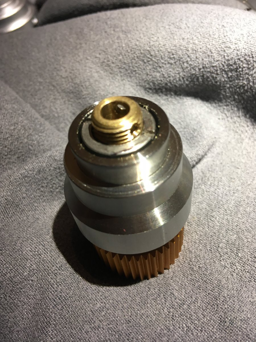

Es war sehr schön zu sehen was jede Madenschraube so zu machen hat, besonders interessant fand ich die 4! Madenschrauben die das Kugelager ein bischen positionieren an der 10/1 Seite. So eine Lösung habe ich bis jetzt noch nicht gesehen um Kugelager gerade im Gehäuse gegenüber der Welle zu halten. Na öfters mal was neues.
Ich wollte die 10/1 Untersetzung vom silberen Verbindungstück abziehen, und selbstverständlich die Schrauben rundrum rausgemacht und seite des Gehäuses war das sowieso schon alles draussen.
Na innen gibts da die Messingsverbindung unter der silberen Verbindungshülse die die Welle mit drei kleine Madenschrauben festhält, war einfach an die Schrauben zu kommen, da ist ein kleines Loch wo man an die drei Schrauben drankommt und die auch rausschrauben kann. Logischerweise sollte damit der innere Körper dann frei sein und man kommt rein zur Mutter/oder Madenschraube je nach dem die dann die Regulierung des Mechanismus dann machen kann.

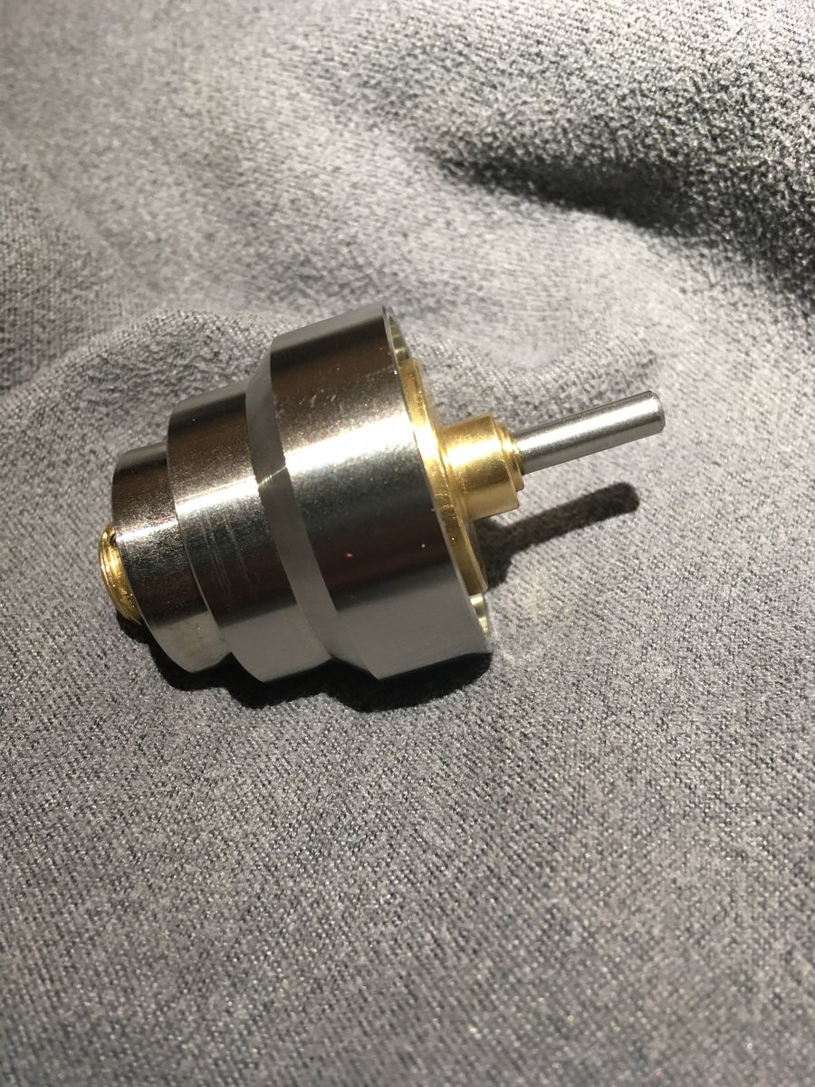

Fast gelöst das Problem.
Das Ding kam ab, brauchte etwas Hilfe.
Teil der Schuld hat der jenige die die Mutter angezogen hat, die etwas gelockert werden.
Und jetzt kommt dazu, die winzige Welle hat einen Schuss, hab was versucht sie zu schmirkeln, und geht was besser, hat nicht mehr so viel "hobbel" drin.
Montag kommt die in die Drehbank, wenns geht ist gut, wenn nicht neue drehen und fertig.

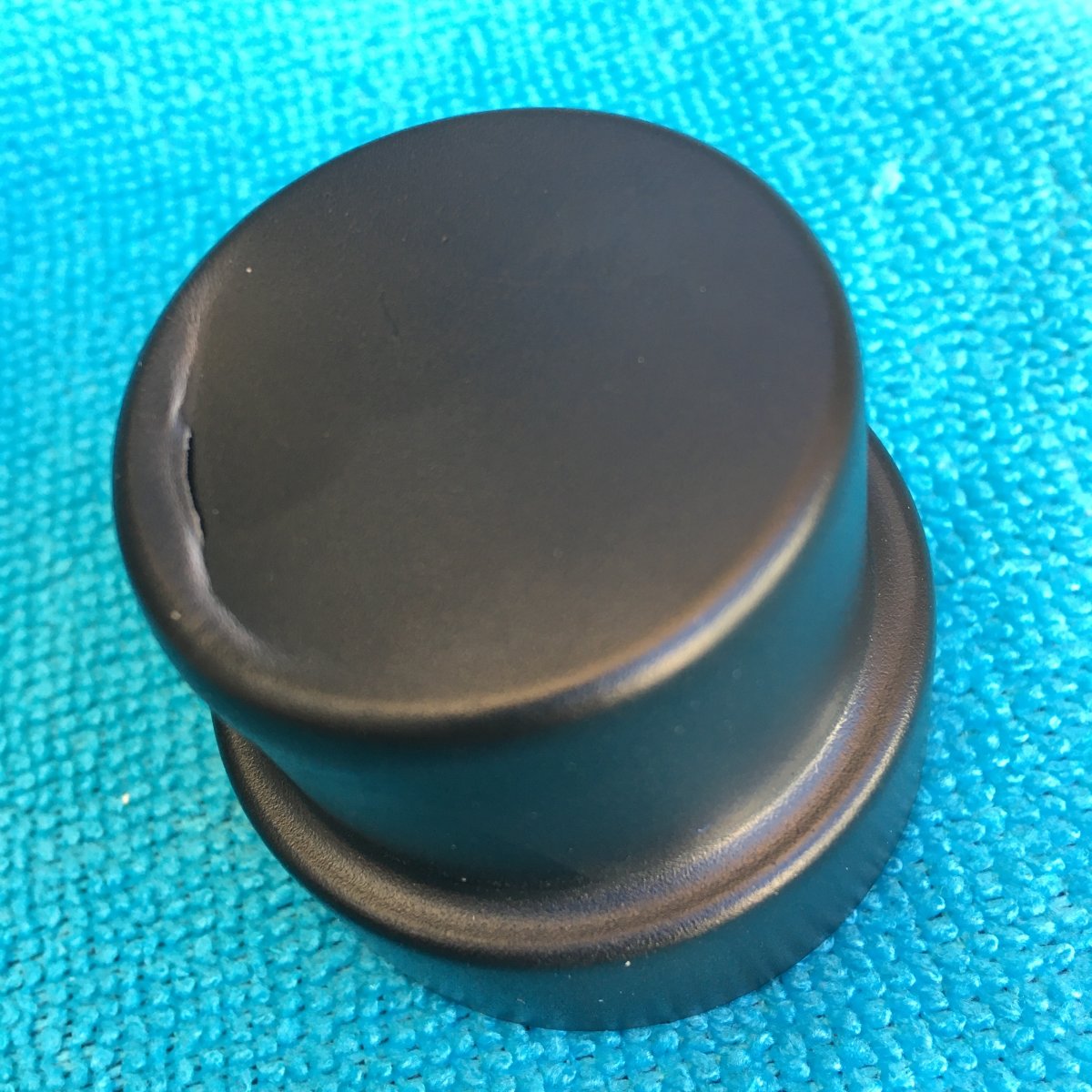

nicht ohne Grund haben die Okularauszüge eine Schutzkappe über der Mikrountersetzung (zumindest bei TS). Einmal beim Transport irgendwo gegen gestoßen, schon ruckelt der Okularauszug.
Das Problem hatte ich mal bei einem ED-Refraktor von Astro-Professional, da hat die Mikrountersetzung ebenfalls geruckelt. Ich habe die kleine Welle auch ausgebaut und mit feinem Schmirgelpapier nachgeschliffen. Da ich aber keine Drehbank zu Verfügung habe, habe ich die Welle einfach in einen Akkuschrauber gespannt und damit nachgeschliffen. Die Mikrountersetzung lief danach fast besser wie vor der Beschädigung.

Das mit dem Akkuschrauber ist ne klasse Idee, oder eine kleine Bohrmaschine. Zu Hause in meiner Werkzeugschublade habe so Sachen halt nicht, im Betrieb gibts genug davon.
Ja das Gerät ist irgendwo gestoßen worden, hab das nicht mal gesehen beim auspacken. Hatte keine Verdächte da ich im Karton keine Dalle innen weder aussen sehen konnte, Die Untersetzung im Karton war senkrecht gestanden, hatte zuvor meiner Bestellung in einem Thread gelesen und auch dort auf Bildern gesehen, dass das so manch einem ausserhalb Deutschlands so geliefert worden ist. Da ich meins im Karton aufrecht gesehen habe, war das keine Frage mehr. Und der Karton war versiegelt! Aber beim zweiten Blick jetzt dadanach sah ich dann die Kappe, und auch du dickes Ding. Was haben die da mir zugeschickt!
