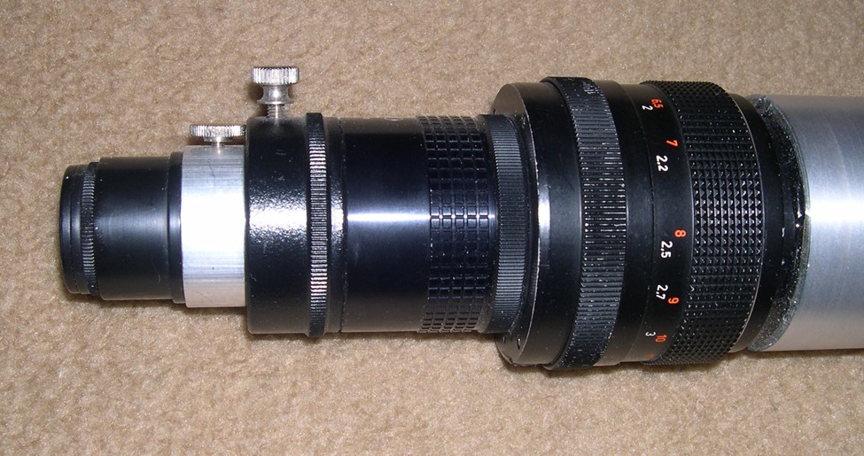

Hallo nochmal,
das mit dem Balgengerät hatte ich auch schonmal überlegt,
aber genau wegen der Stabilität und den mechanisch störenden
Führunsschienen habe ich mich dann bei einem anderen
Projektchen (50/540 :) ) für die Lösung 'Drehfokusierer
aus Objektiv plus Zwischenringe' entschieden:
Link zur Grafik: http://www.skyviewer.de/tmp/drehfokusierer.jpg
Mit den M42 Zwischenringen hat man nun alle Freiheiten bei
guter Stabilität (aber den Tubus muß ich irgendwann mal
lackieren :confused: ).
Schöne Grüße und CS,
Reinhard
