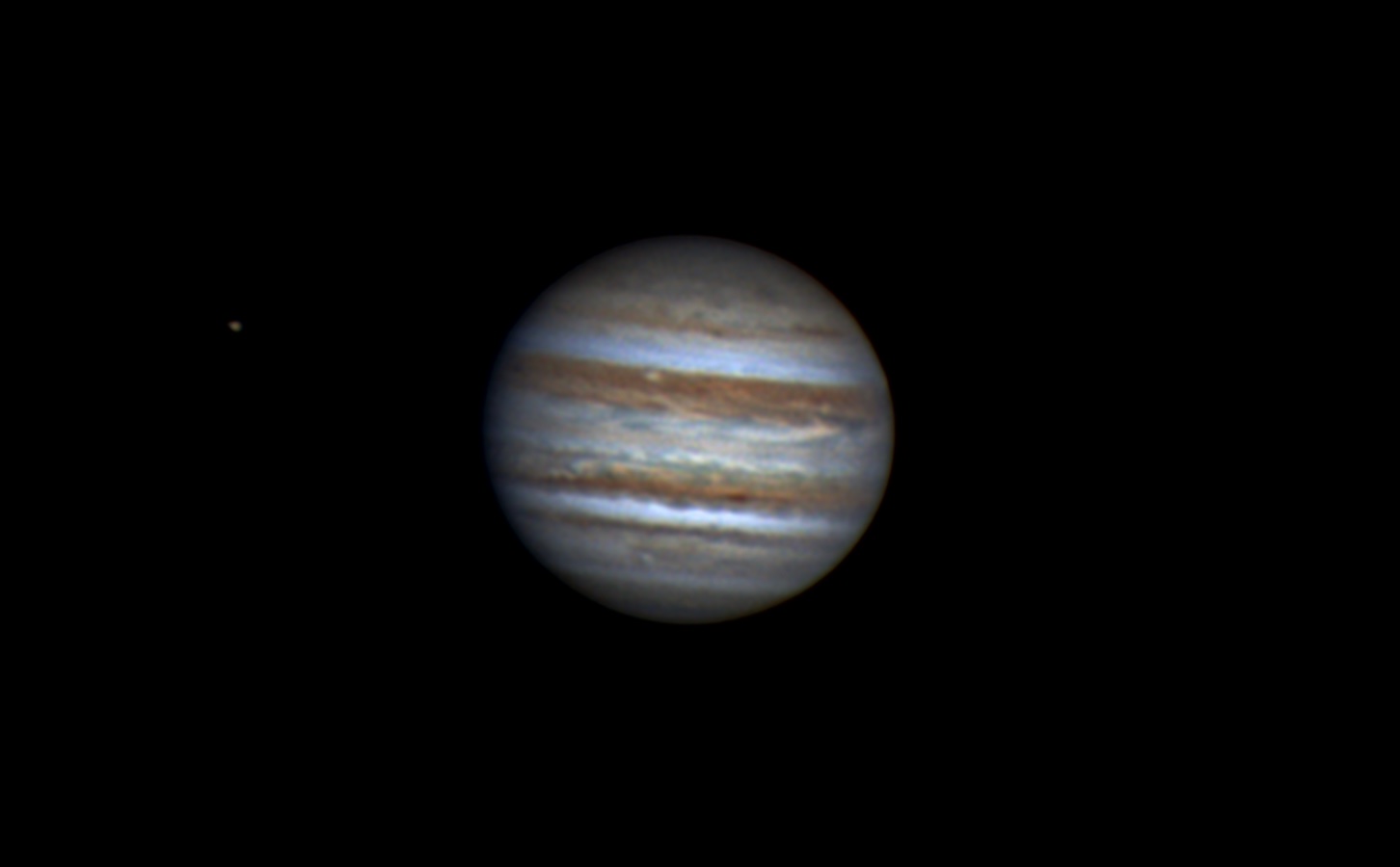

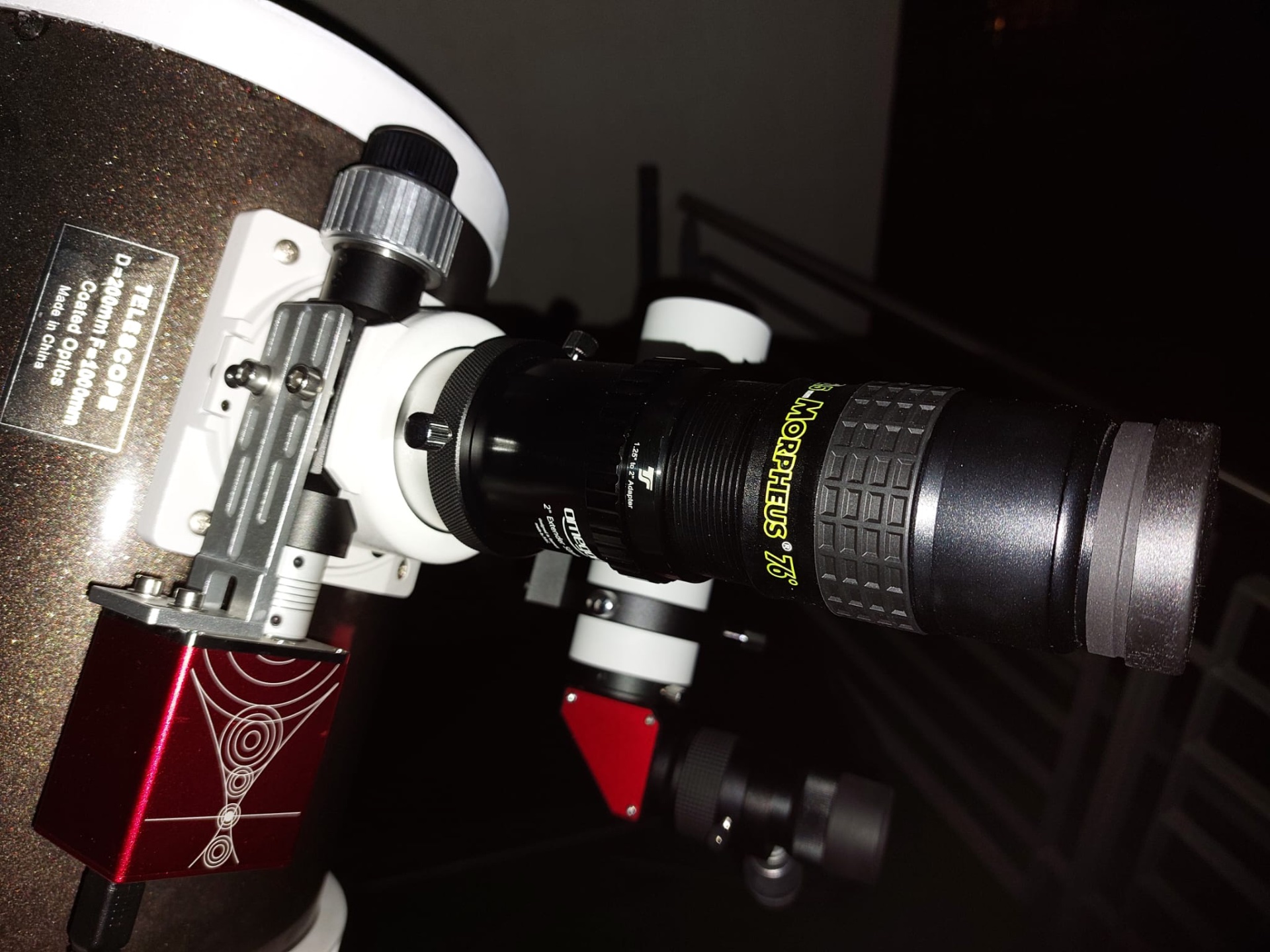

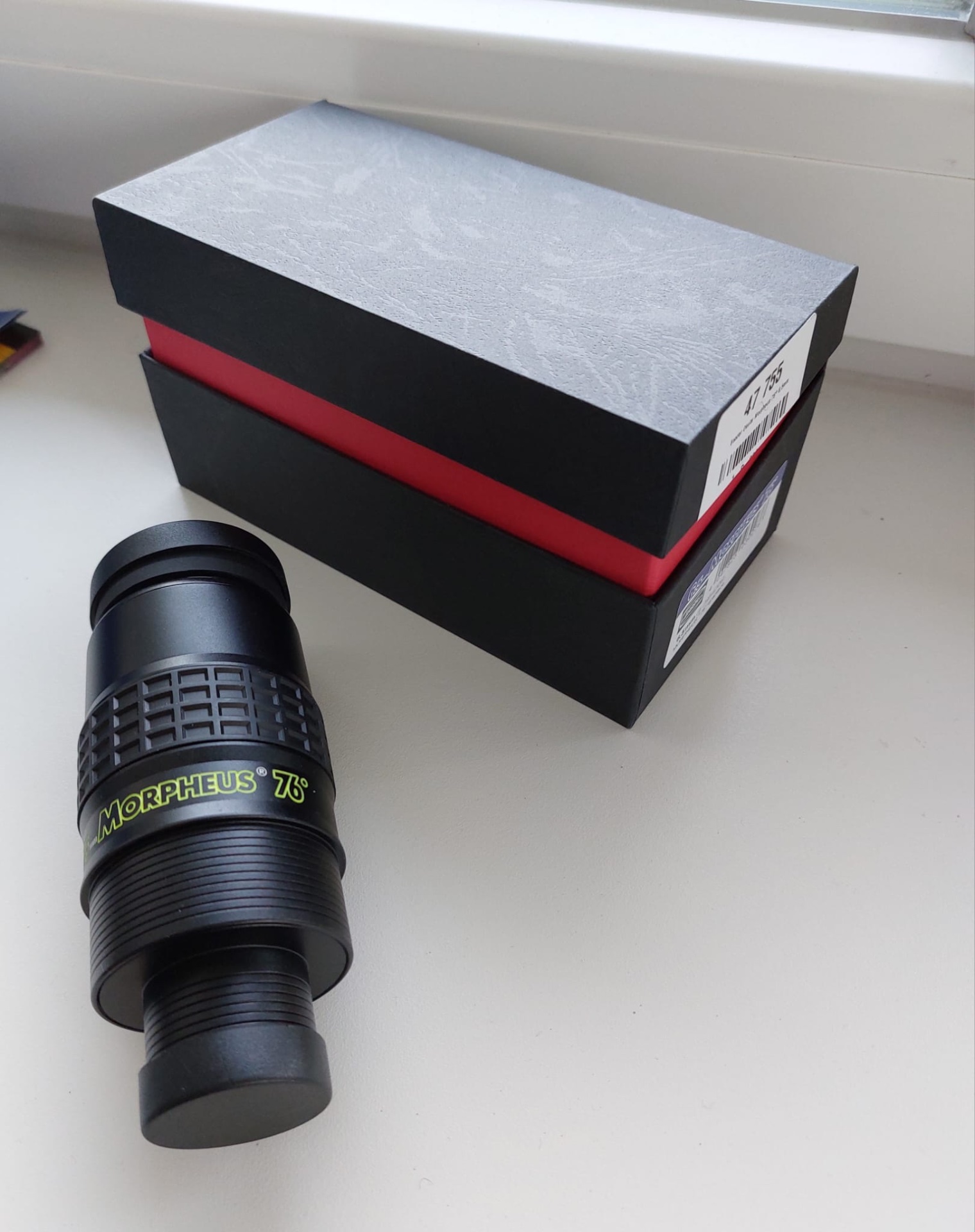

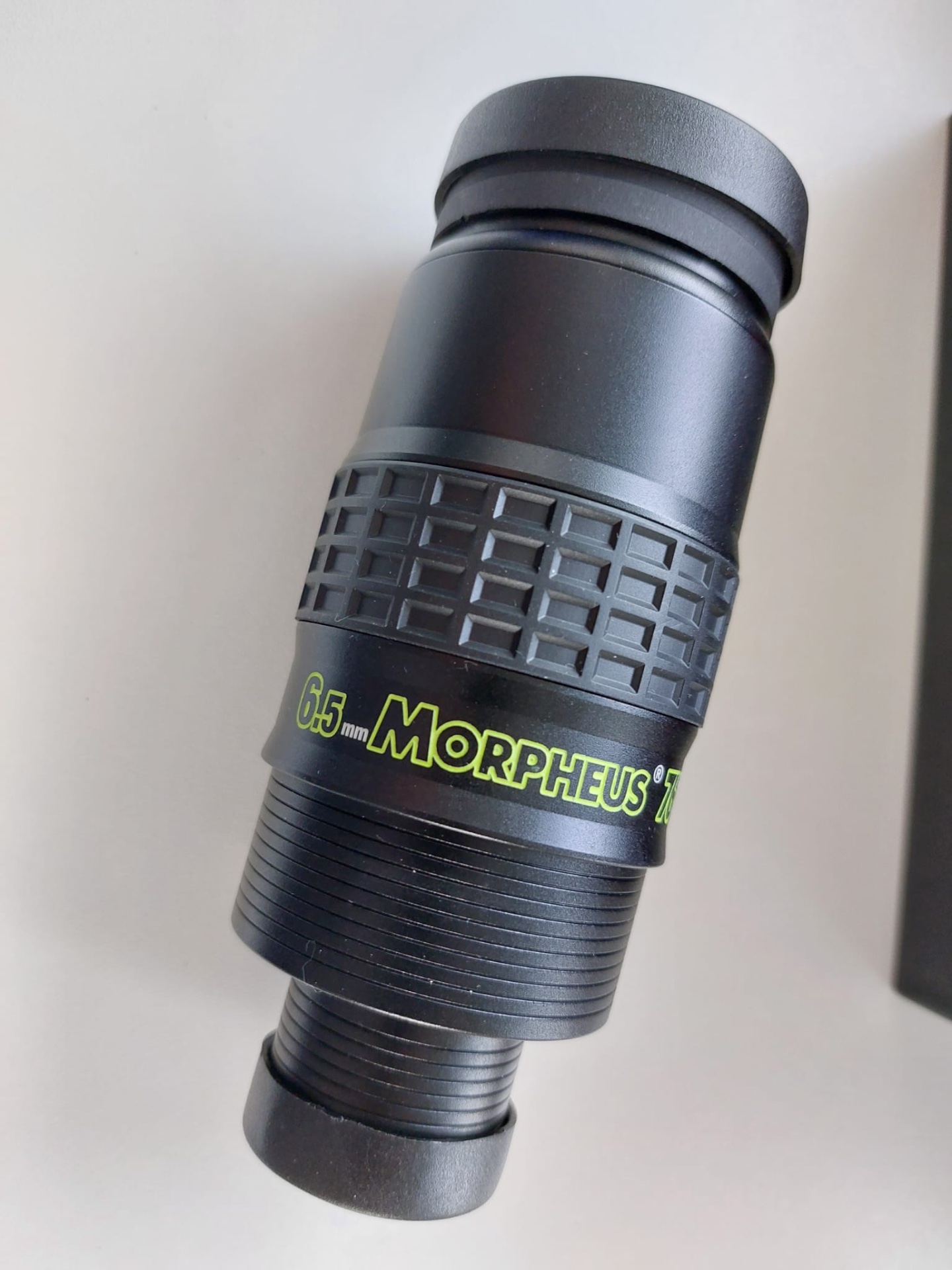

Nach einiger Versandzeit & warten auf eine klare Nacht, konnte ich vor ein paar Tagen ENDLICH mein neues Okular (Morpheus, 76°, 6,5mm) an meinem SW Explorer 200 PDS testen. Da die Planeten (Venus, Jupiter (!), Saturn (und Mars)) wirklich gut standen von meiner Position aus, habe ich die ersten Tests mit diesem Reflektor und nicht mit meinem Refractor (90mm TS-Apo) durchgeführt.
Persönlicher Eindruck:
Was soll ich sagen? Atemberaubend trifft es vermutlich am ehesten.
Obwohl das Seeing nicht so überragend war, war es trotzdem möglich, z.B. Jupiter-Details sehr schön zu sehen..., zusammen mit einigen Monden wie an einer Perlenkette aufgereiht. Unglaublich. Ein Anblick, der meiner bescheidenen Meinung nach einfach nicht mit (m)einer Kamera abbildbar ist (trotzdem anbei ein Jupiter-Bild). - Allein durch den höheren Dynamikumfang unseres Auges/ unserer Augen.
Auch in Hinblick auf Gesichtsfeld und Bildqualität meiner Meinung nach hervorragend. Der Augenabstand passt perfekt.
Alles in Allem ein klasse Okular das Morpheus und auch von meiner Seite eine klare Kaufempfehlung.

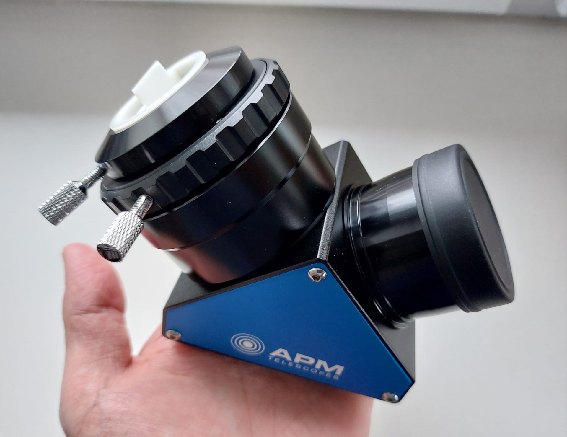

(Außerdem habe ich mir noch einen etwas besseren (APM-)Zenitspiegel gegönnt... :LOL: . Der war aber noch nicht im Einsatz, da nicht notwenig an meinem 200 PDS.)

Hallo
Brille? Ob kurz oder weitsichtig eigentlich egal das gleicht das Teleskop aus, Asti wäre ein Problem.
Okular hinter dem Reducer macht bei so kurzem Refraktor keinen Sinn, oft werden die Sterne nicht um den Reduktionsfaktor kleiner abgebildet, und das Okular würde sie dann aufgeblasen zeigen.
Gruß Frank
Der Red. war nur noch vom Setup an dem Abend angebaut (hatte noch anderes abgelichtet) und ich wollte nur einen kurzen Blick auf Jupiter werfen, da es schnell bewölkte. Das ist nicht mein Standardsetup und macht daher sehr wohl Sinn! Zudem handelt es sich lediglich um einen 0,9x Extender. Nix mit aufgeblasenen Sternen.
