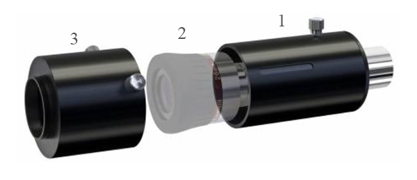

Hallo Lucas, Newton-Teleskope sind ja notorisch für ihren knappen Backfokus und das könnte auch hier die Quelle des Übels sein.
Lass erst mal Teil 3 und die Kamera weg und schau, ob Du rein visuell mit Teil 1 und dem darin steckenden Okular ein scharfes Bild bekommst. Schraub dazu den Okularauszug (OAZ) nach und nach soweit es geht zum Fangspiegel rein. Wenn Du nirgendwo ein scharfes Bild bekommst, dann reicht der Backfokus nicht, d.h. der Fokus von Deinem Newton liegt nicht hinreichend weit außerhalb vom OAZ.
Um zu sehen wie viel fehlt, könntest Du Dein Teleskop auf eine Lichtquelle (Mond oder weit entfernte Laterne) richten und mit einer Mattscheibe (zur Not tut's auch ein Stück Pergamentpapier) die Ablage vom Fokus über dem OAZ-Ausgang messen.
Für ein visuell scharfes Bild muss die Fokalebene des Okulars (*) in die Fokalebene vom Teleskop gebracht werden. Im Okularprojektionsmodus kann das Okular auch geringfügig, aber nicht viel, weiter draußen stehen.
Wenn die Okularaufnahme (Teil 1) das Okular zu weit draußen platziert, dann kann man die Chose nicht mehr scharfstellen. Man müsste dann Wege finden, den Backfokus zu vergrößern, etwa mit einem kürzer bauenden OAZ oder durch Verschiebung vom Hauptspiegel in Richtung Fangspiegel.
Ich hoffe das hilft zumindest die Ursache des Problems einzugrenzen.
Gruß, Peter
Credit: Bresser
(*) Die Fokalebene von Okularen mit 1,25" Steckhülse liegt herstellerabhängig typischerweise ca. 6 mm vor dem Okularanschlag.

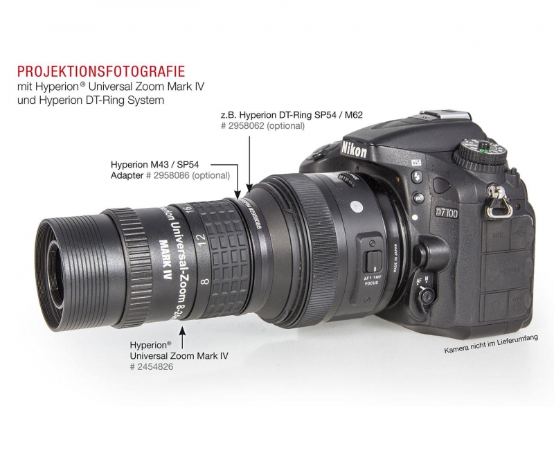

zu klären wäre erst mal was hinter den Projektionsadapter kommt. Ich setze z. B. manchmal noch eine digitale Kompaktkamera hinter dem Okular an, dann muss das Okular so positioniert sein wie bei visueller Beobachtung. Man muss also ein scharfes Bild bekommen wenn man ohne Kamera in den Projektionsadapter rein schaut.
Setzt man eine Kamera ohne Objektiv an, dann muss das Okular ein scharfes Bild in einer endlichen Entfernung erzeugen, also in der Ebene des Kamerasensors. Dazu muss das Okular deutlich weiter aussen sitzen als bei visueller Beobachtung. Dann sieht man auch kein scharfes Bild, wenn man ohne Kamera rein schaut.
Setzt man in diesem, klassischen Modus ein langbrennweitiges Okular ein, dann können die nötigen Abstände schon recht groß werden. Es hängt also auch von der Brennweite des verwendeten Okulars ab.
Die oben schon erwähnte Methode, die Bildebene mit einem Stück Transparentpapier an einem hellen Objekt, z. B. dem Mond, zu suchen wäre hier zur Klärung hilfreich.
