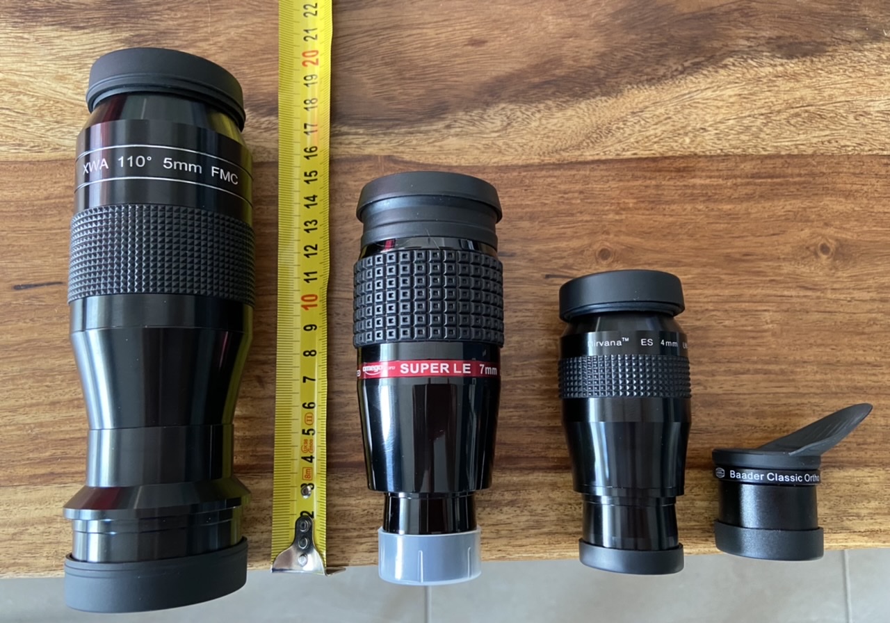

Was Du nicht vergessen solltest, ist allerdings die Größe und Gewicht einiger dieser Weitwinkelokulare. Ein Bild sagt mehr als 1000 Worte, daher hier mal ein Größenvergleich:
Wie Du siehst, ist so ein XWA schon ein ordentlicher Klopper, der will erstmal stabil getragen werden, da ist so ein Nirvana-ES (3. in der Reihe) schon fast klein und ein Ortho wirkt dann geradezu winzig.
