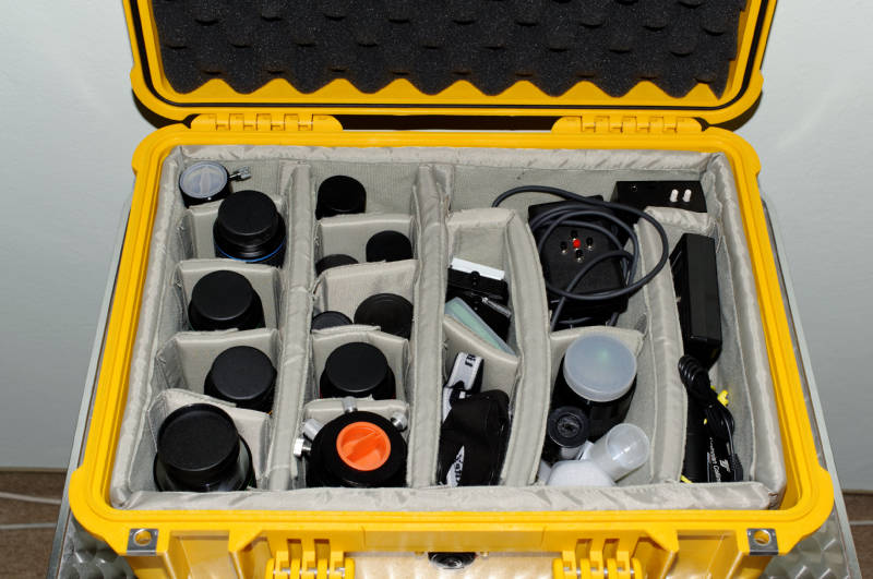

Hallo Martin,
anfangs wollte ich auch Schaumstoff für meinen Okularkoffer, habe mich dann aber doch für Fächer entschieden. Die Fächer sind flexibler und nicht so endgültig wie ausgeschnittener Schaumstoff und es paßt mehr rein.
Edit: mein Netbook paßt da auch noch rein.
Markus

Hallo Markus,
Dein Koffer sieht auch gut und das equipment stabil verpackt aus; sind die Trennwende stufenlos mit Klett verbunden? Wo bekommt man sowas?

Hallo Martin,
stufenlos, ja.
Genau das Teil ist von Peli: http://pelistore.de/contents/de/d2.html
Gibt's z.B. auch von B&W und Walimex. Such mal nach "Fotokoffer variable Facheinteilung".
Z.B.:
http://www.koffermarkt.com/Outdoor-Foto/Fotokoffer/3/
http://walimex-foto.at/Fototaschen-Koffer/Fotokoffer:::8_138.html
Markus

Hallo Michael,
in meinem Peli mit den variablen Fächern haben die meisten Okulare auch Spiel. Sieht man oben ja auch an der Luft drumherum.
Wichtig an einem Okularkoffer finde ich, daß die Okulare beim Transport nicht aneinander scheuern und knallen (auch wenn die kleineren günstigen das in meinem Koffer trotzdem tun; die meisten davon fliegen aber eh raus). Solange sie aber im Fach nur hin und her wackeln und keinen Kontakt zueinander haben, kann nichts passieren.
Es ist ja egal, ob ein Stoß bei bündig anliegendem Polster sofort an das Okular weitergegeben und durch die Polsterung gedämpft wird, oder erst mit Zeitverzögerung, wenn also das Fach größer ist als das Okular. Die G-Kräfte bleiben ja dieselben.
Markus
