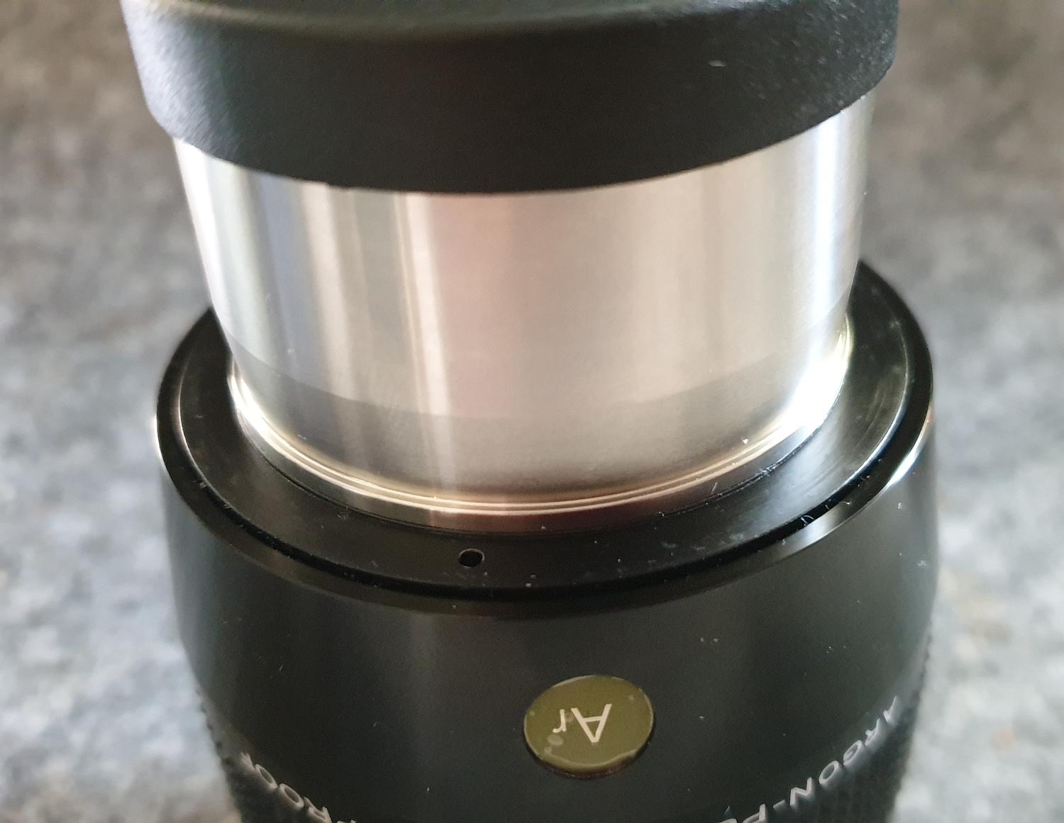

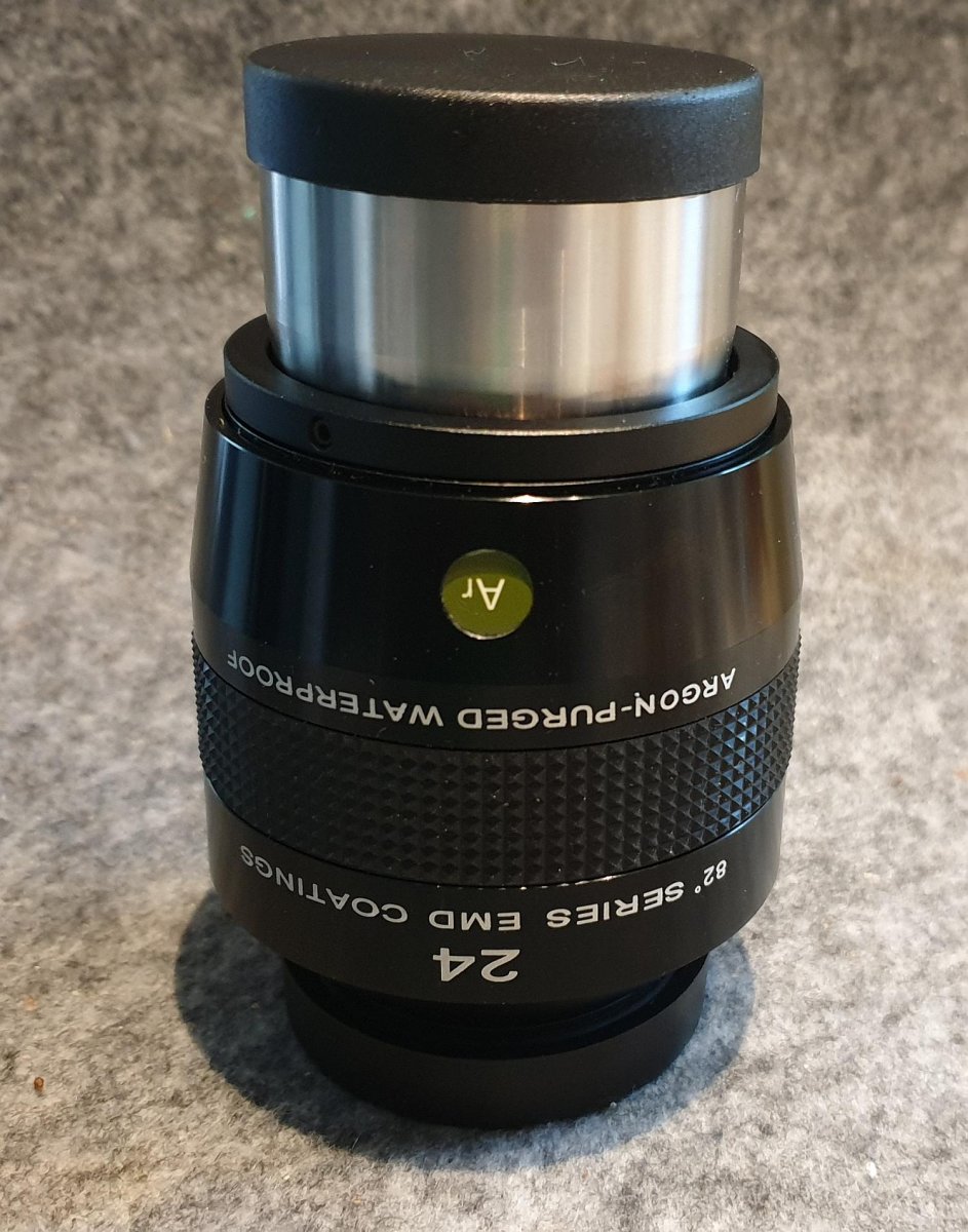

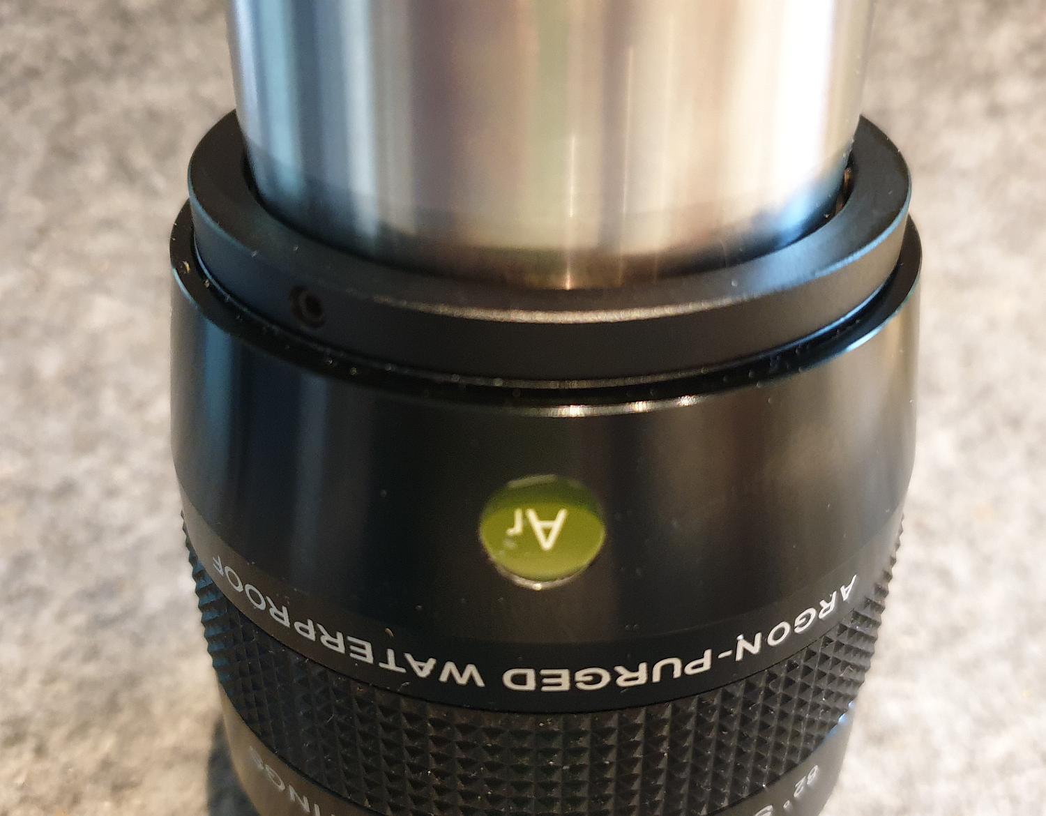

das kann man viel einfacher lösen. Ich hatte so ein Problem bei meinem Newton mit 2" ES Okulare.
Da habe ich einfach unten an den Tubus des Okulars einen sogenannten 5mm Stopring montiert.
Dadurch kann man dann das Okular nicht mehr vollständig im OAZ versenken, hat aber immer einen reproduzierbares Ergebnis.
