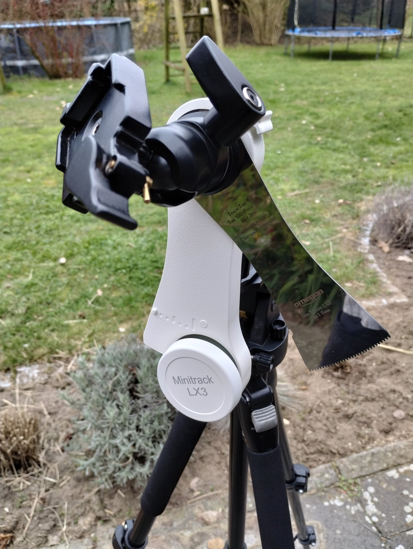

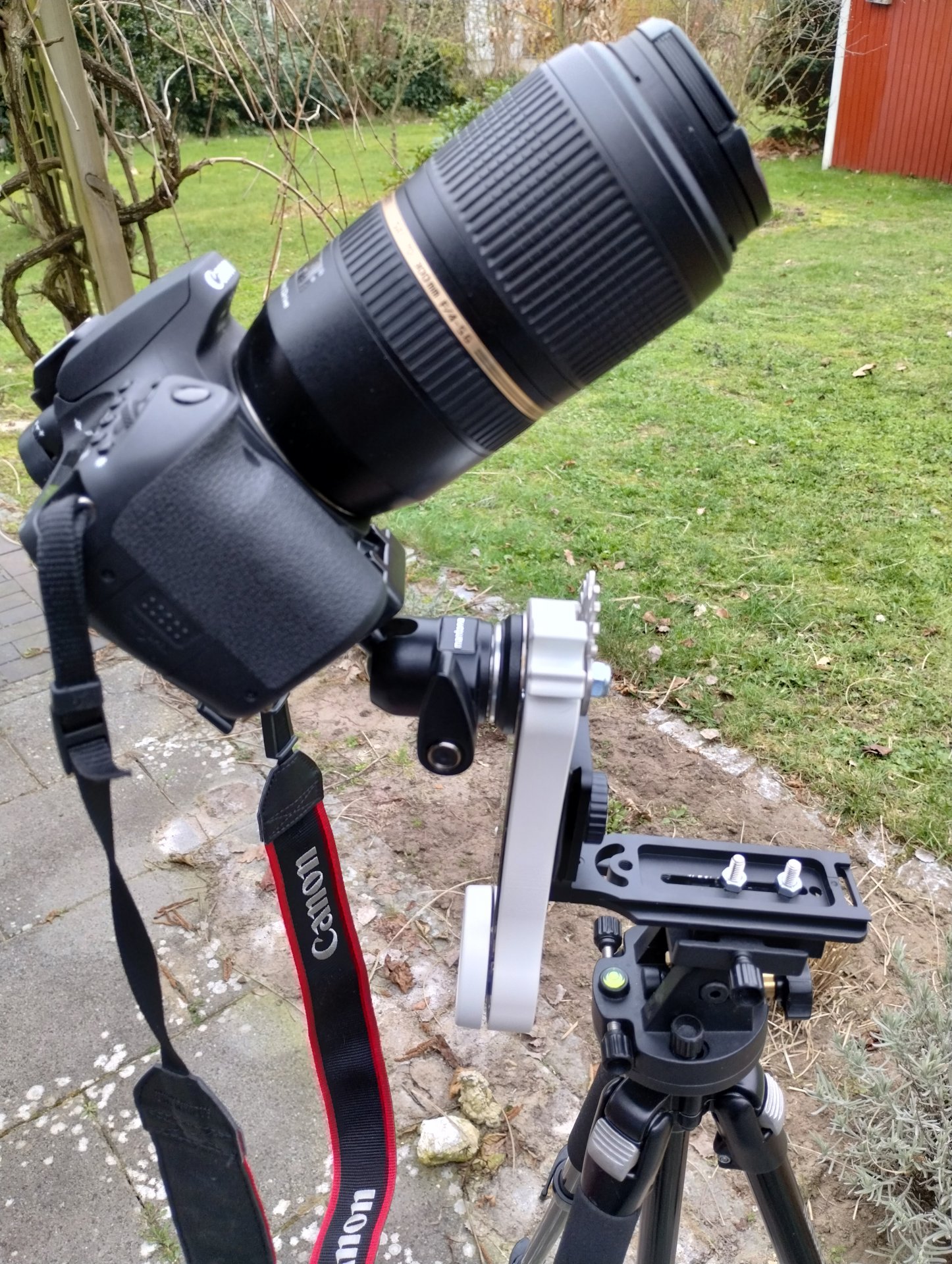

Schwierigkeiten hatte bzw. habe ich mit der LX3 an sich. Da ich keine bewegliche Stundenachse habe, muss ich das Schwenken mit dem Antriebsblech machen. Damit es frei beweglich ist, habe ich folgendes an der Montierung geändert:
1) Ich habe die Feder entfernt, die die Bewegung einschränkt. Erfreulicherweise ist die Taktrate auch mit dem abgebildeten Aufbau und ohne Feder bei ca 131 Takten, so wie empfohlen.
2) Ich habe die Nut, in der die Befestigungsschraube für das Uhrwerk sitzt, ein wenig verlängert. So kann ich das Uhrwerk etwas von der Verzahnung am Blech für die Dauer der Einnordung wegbewegen und das Blech ist frei beweglich. Im eigentlichen Betrieb muß ich das Uhrwerk natürlich wieder gegen das Blech schieben und festschrauben.
3) Links ist ein kleiner Anschlag am weißen Grundkörper der Montierung. Für eine freie Beweglichkeit muß ich ihn wohl wegflexen. Das wäre die einzige irreversible Änderung an der Montierung. Aber dann kann ich das Blech mit der Kamera ca +- 45° schwenken.
Ich werde das in den kommenden Wochen testen. Die größte Schwierigkeit sehe ich darin, daß ich während des Schwenkens das Blech mit einer Hand halten muß, denn es hat keine Arretierung, bis ich das Uhrwerk wieder dagegenschiebe. Vielleicht fällt mir dazu noch etwas ein, eine Art Klemme. Außerdem muß ich aufpassen, daß ich bei der Fummelei im Dunklen den ganzen Aufbau nach erfolgter Einnordung nicht versehentlich verrücke, denn das ganze ist doch sehr labil. Aber das ist der Kompromiß beim Reisegepäck.

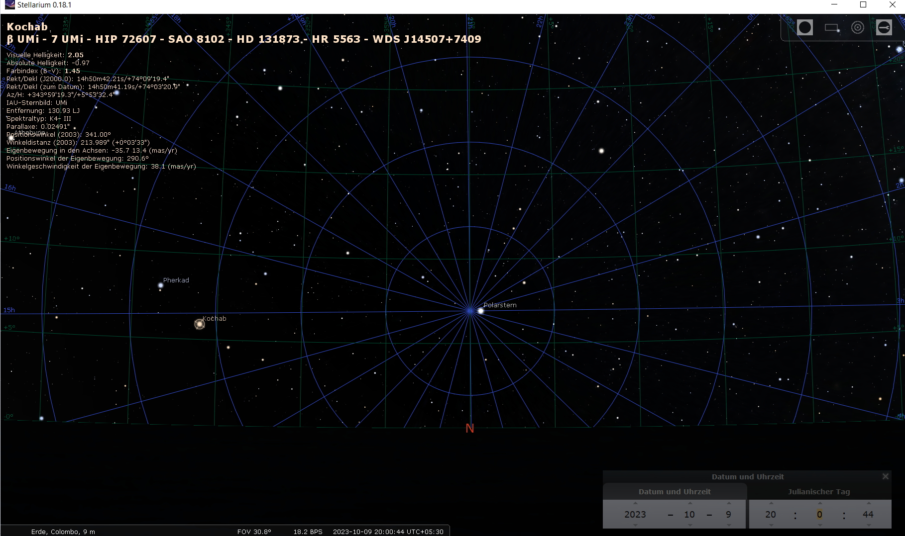

Aus meinem früheren Urlaub auf Sri Lanka weiß ich, dass Polaris auch in 7 Grad Höhe gut auszumachen ist. An deiner Stelle würde ich die LX3 doch über Polaris einnorden und dann viele Aufnahmen nachgeführt mit 30 Sekunden Belichtungszeit aufnehmen um sie später zu stacken.
Bei nicht allzu großer Brennweite sollte es auch noch keine Striche geben.
Aber Vorsicht, den Polarstern nicht mit Kochab verwechseln. Der steht abends im Herbst nämlich knapp eine Handspanne weiter links in ähnlicher Höhe und ist gleichhell. Also 2 gleichhelle Sterne in nördlicher Richtung, der Polarstern steht dann rechts. Und der genaue Himmelspol befindet sich zwischen den beiden, eine gute Mondbreite vom Polarstern entfernt. Ich hänge hier mal einen Stellarium-Ausschnitt der Ansicht an.

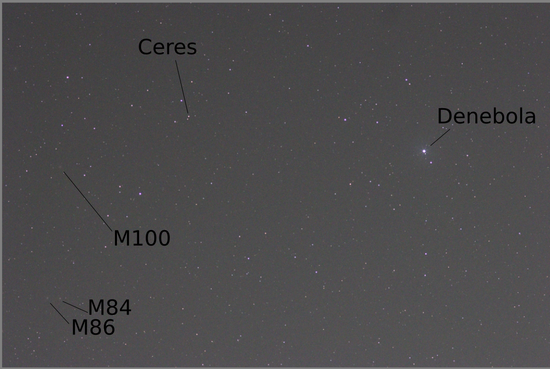

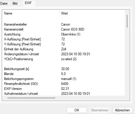

Die Skepsis hier im Thread hat mich natürlich gestern Nacht doch motiviert und nach dem örtlichen Osterfeuer einen ersten Einnordeversuch gemacht. Hier ist das Ergebnis. Ich bin mehr als zufrieden ! Ich habe an meiner Crop-Kamera ein 105mm-Objektiv verwendet, also schon ein ordentliches Tele-Objektiv.
Unbewußt habe ich sogar den Kleinplaneten Ceres mit aufs Bild bekommen. Zugegeben waren noch viele Bilder Ausschuß, weil ich irgendwann den Aufbau berührt habe und die Einstellungen futsch waren. Auch Bilder vom Zenit zeigten doch spürbare Lichtspuren. Aber Richtung Süden hat die Einnordung wunderbar geklappt.

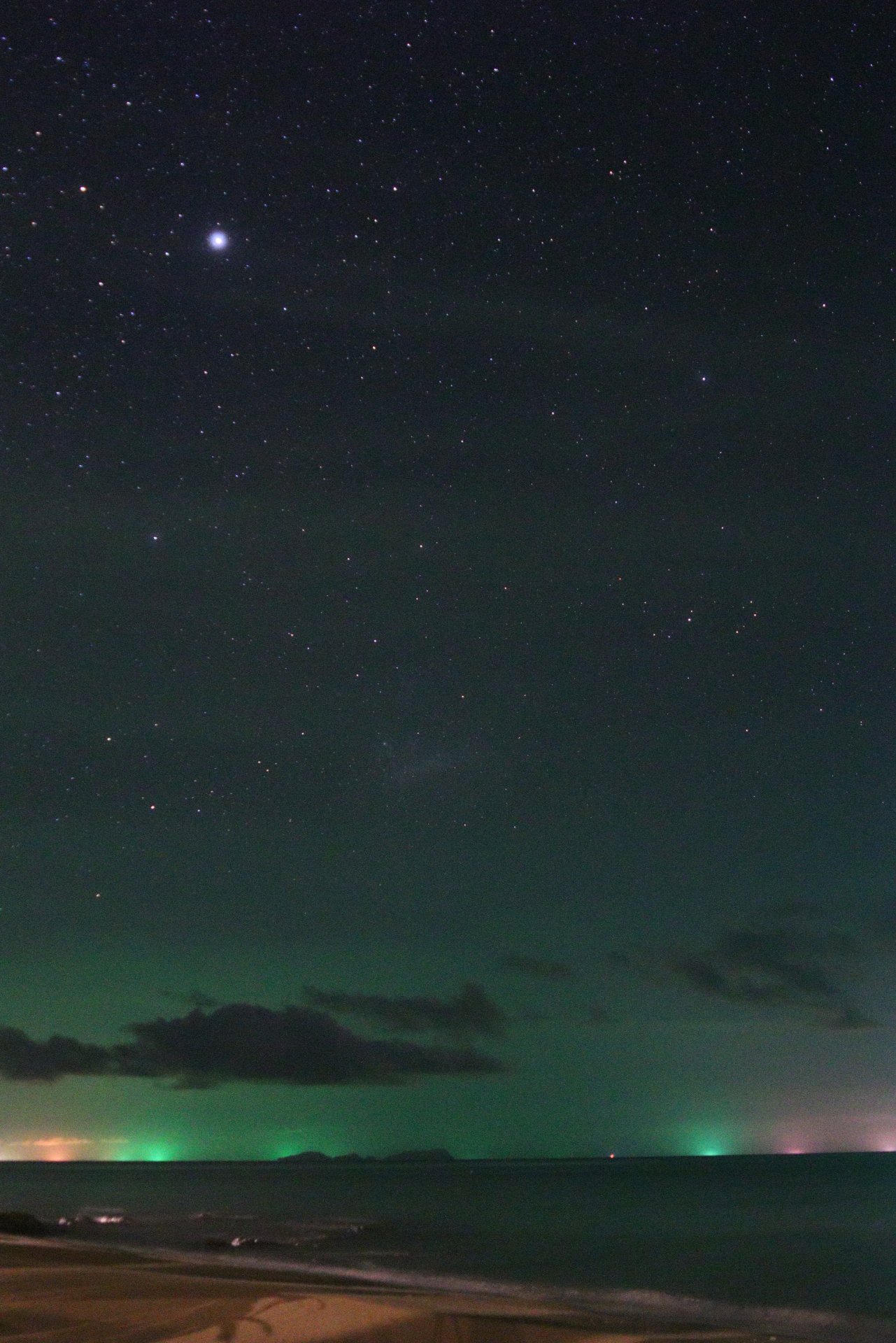

Im April habe ich hier die Anfrage hineingestellt, wie man ohne Polarstern eine Spiegelreflexkamera mit Omegon LX 3 einnordet. Nun bin ich hier vor Ort und leider ist die Mitnahme des LX3 dem Gewichtslimit der Fluglinie zum Opfer gefallen. Dennoch konnte ich in einer Nacht ein paar schöne Bilder machen und möchte hier auch eines posten. Des Fotografieren hier ist aus mehreren Gründen recht schwierig:
  1. Der Mond ist kurz vor dem Vollmond, um vier Uhr morgens war er aber endlich untergegangen.
  2. Hier herrscht zur Zeit noch Regenzeit, aber ich hatte eine der wenigen guten Nächte erwischt.
  3. Auf dem Meer schwimmen weit entfernt viele Bojen mit grüner greller Beleuchtung, die den meisten Fotos einen Grünstich geben.
  4. Das grösste Problem: die sehr hohe Luftfeuchtigkeit sorgt dafür, daß die Linse vor jedem Foto gereinigt werden muß. Ich hatte nur Tempo-Taschentücher mit. Die Linsen haben gottseidank nicht gelitten. Der Effekt des Beschlagens war bei der dicken Linse des Samyang 14mm besonders stark. Tagsüber war der Effekt nach 10-15 min verschwunden. In der Nacht war er wie beschrieben jedoch dauerhaft vorhanden. Ich hoffe, das Equipment leidet nicht unter eindringender Feuchtigkeit.
Das Fotografieren von vielen Aufnahmen und das anschliessende Stacking zuhause wird also so nicht möglich sein. Ich habe in jpg + raw fotografiert. Vielleicht kann ich dennoch aus ein paar Einzelbildern ein besseres Summenbild machen.

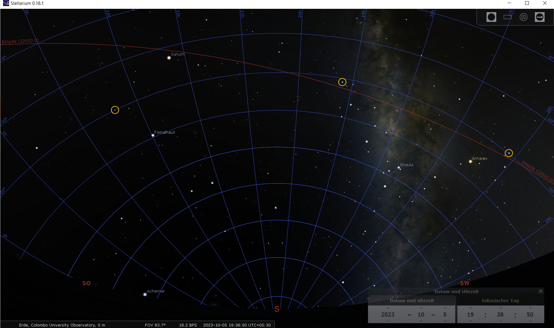

Auf dem Bild ist zentral die Große Magellansche Wolke zu sehen. Das war eines der Hauptziele meiner kleinen Fotoexkursion. Linke oben befindet sich Canopus, den ich auch noch nie live gesehen hatte. An ihm merkt man schon, wie schnell die Linse beschlägt. Weiter waren auffällige Sternkonstellationen zu sehen, die ich vorher nicht kannte, z.B. den Kranich.
Und ganz ungewöhnlich auch: Beteigeuze im Orion steht im Zenit, gleich daneben das vollständige Sternbild Großer Hund mit Sirius.
