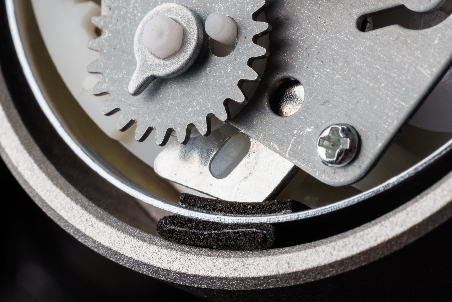

vielen Dank für euren Input. Ich war echt davor, mal in das Uhrwerk hereinzuschauen, ob hier was schwer läuft. Ich habe die Feder mal eine Stufe mehr gespannt, und es scheint tatsächlich durchzulaufen. Die ersten Versuche zeigen keinen Stillstand. Ich bin aber nun vom Takt her bei ca. 140 bpm anstatt der empfohlenen 135 bpm, welche ich vorher drinnen hatte. Ich schätze, das sollte noch im Rahmen sein, oder?
Das nervige Bimmeln habe ich auch gleich mal mit dünnen selbstklebenden 1mm Moosgummi lahmgelegt. Wie kann man nur so etwas Penetrantes konstruieren, und ernsthaft auf den Markt bringen. :D
