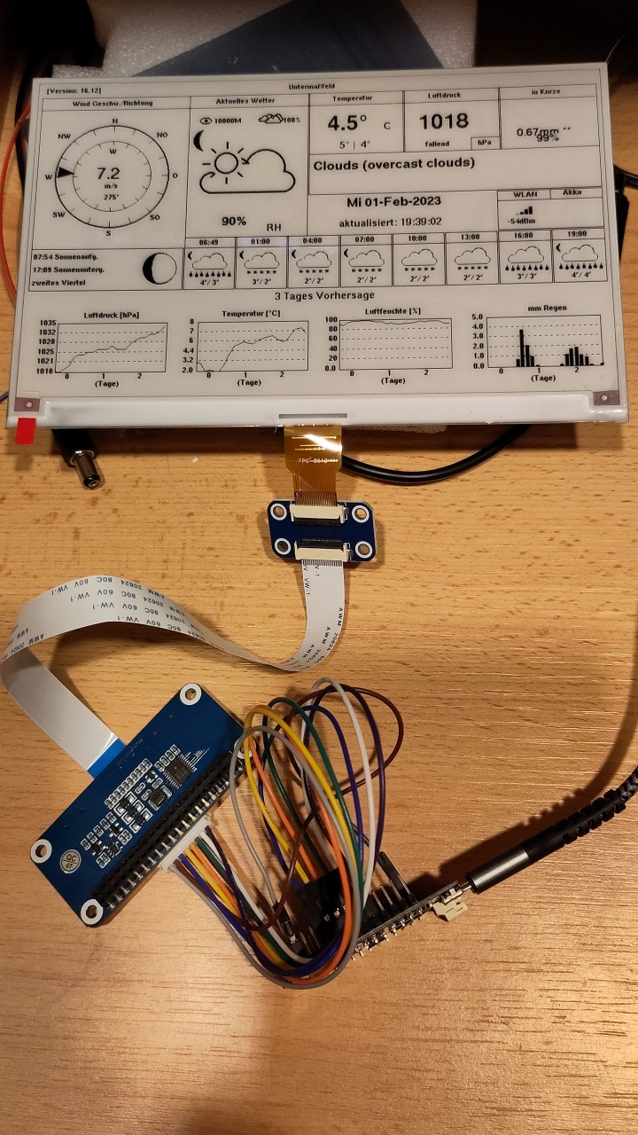

Hallo!
Mal wieder saure Gurkenzeit. Beim Stöbern im Netz bin ich auf eine Online Wetterstion gestoßen.
Kern des ganzen ist ein ESP32 mit einem E-Ink Display, variabler Größe bis zu 7,5".
Alle 30min wird ein Datenupdate aus dem Netz gezogen über WLAN, danach legt sich der ESP wieder schlafen.
Da hier noch ein Display rumlag, wurde alles recht schnell zusammengesteckt, und lief komischerweise auf Anhieb.
Der Quellcode wird in der IDE "Arduino" compiliert, vorher waren noch ein paar Bibliotheken zu laden und die neuen Boards hinzuzufügen.
Stromaufnahme muss ich mal schauen, es ist aber auf Akkubetrieb ausgelegt.

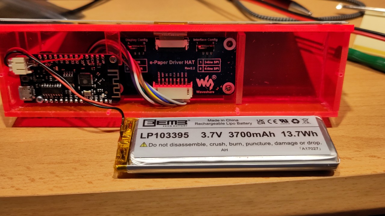

Hallo Markus,
die Messungen in dem kleinen Bereich sind durch das USB-Messgereät sehr ungenau. Ein 24h Test ergab, dass es nur ~1% der Akku-Kapazität war, sodaß mit 1,1Ah die Sache gut 100d durchhält. Im Endausbau kommt ein 3,7Ah Akku zum Einsatz, sodass einmal im Jahr das Ganze geladen werden muss.

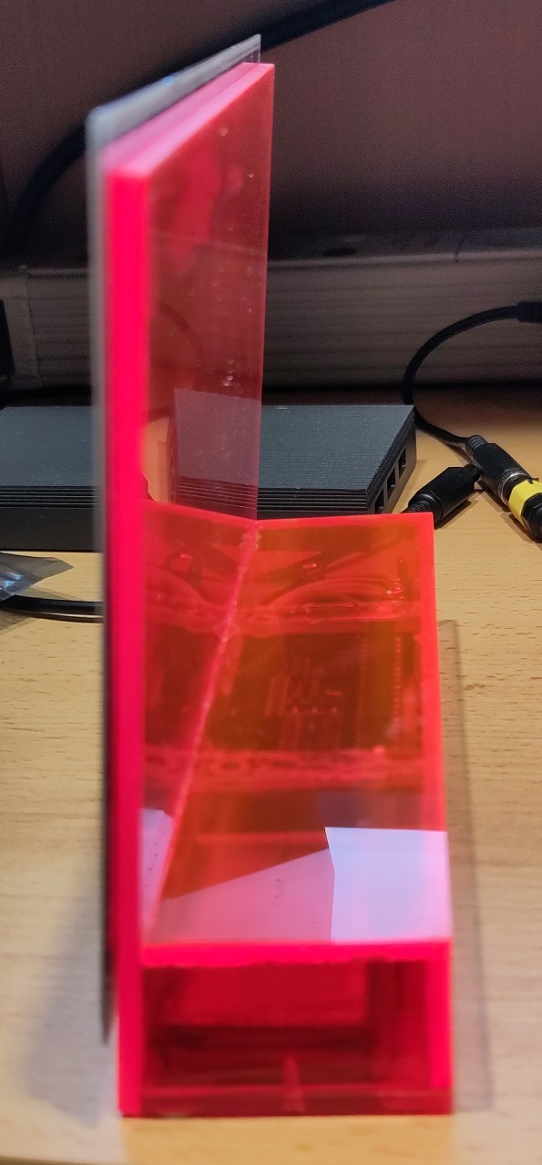

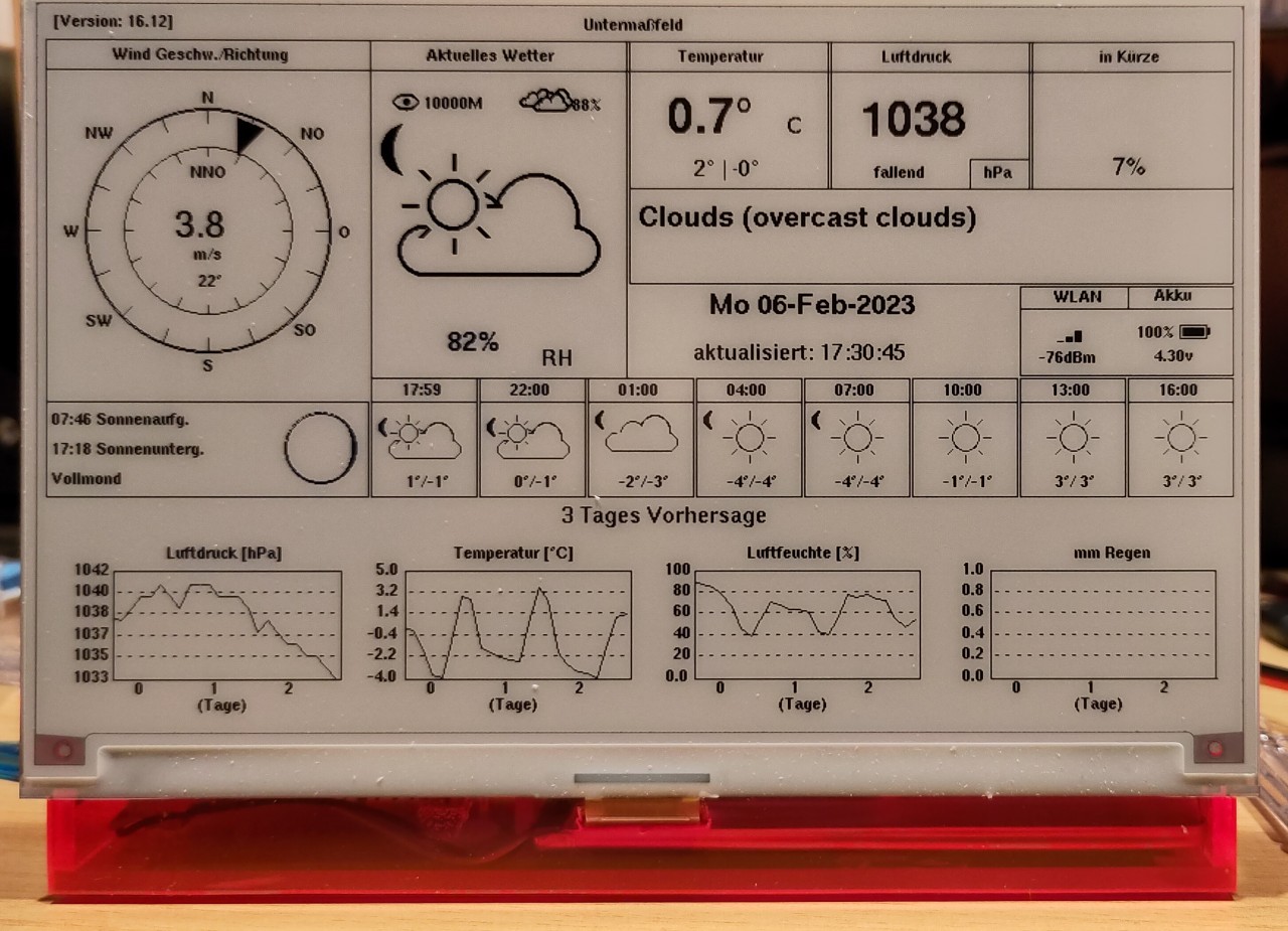

Hallo!
Anbei die fertige Station.

Hallo!
Aktuell besteht folgendes Problem, der letzte Sync erfolgt immer um 23:30, danach friert das System komplett ein. Ich werde erstmal das Board tauschen und sehen ...

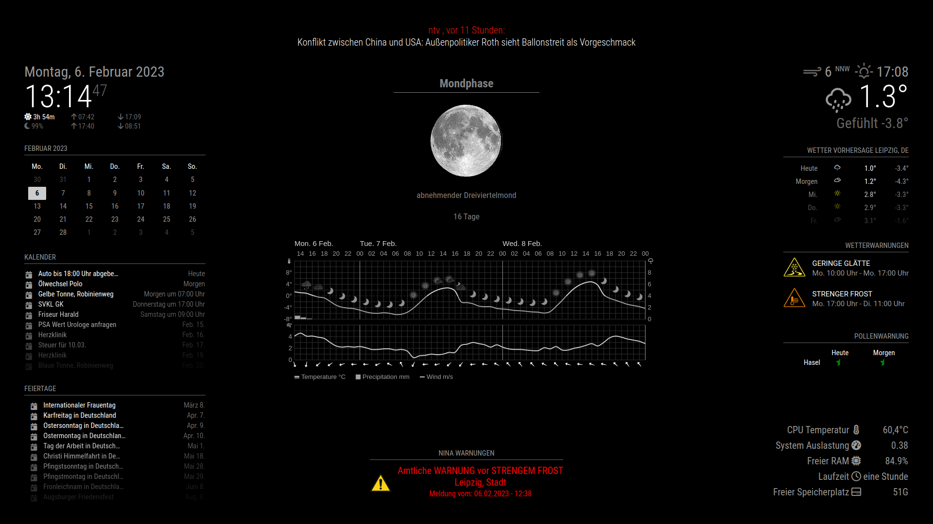

Hallo Thomas,
wie du oben schon geschrieben hast, bei diesem Wetter müssen halt andere Bastellein heran. Die Wetterstation ist eine feine Sache und man lernt immer dazu. Der technische Aufwand hält sich ja auch in Grenzen. Ich habe mich derzeit mit dem MagicMirror Thema befasst. Dort braucht man schon allerdings einen PI. Aber es macht Spaß.

Hallo!
Mit einem 1,1Ah LiPo Akku läuft die Station nun mittlerweile sehr gut, ergo die Akkugröße muss in Grenzen bleiben.
