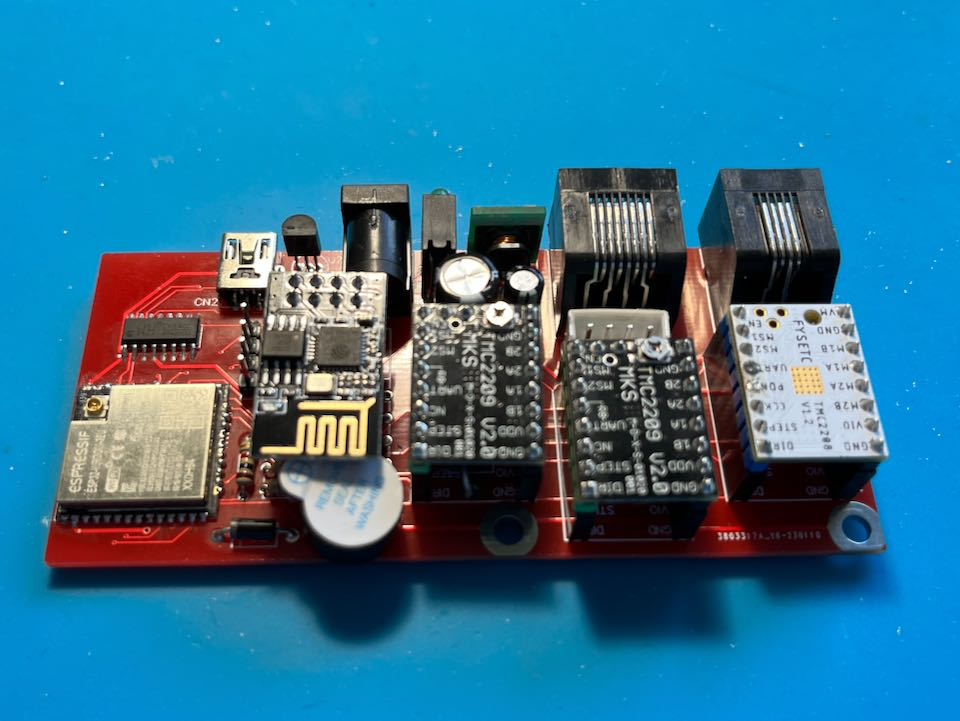

Ich habe das OnStep-Projekt als Basis für mein Design gewählt, das es mir erlaubt, mit meinem bevorzugten ESP32-Mikrocontroller zu arbeiten.
Die Platine wurde so entworfen, dass sie perfekt in die Kavität der Montierung passt. Voll ausgerüstet sieht er ein bisschen aus wie ein verrückter LEGO-Roboter. ;)
Ich kann nun SkySafari verwenden und nicht nur die EXOS-2 mit dem OnStep-Controller steuern, sondern auch die iEXOS-100 auf die gleiche Weise. :)

Ich fand das mechanische Konzept der iEXOS-100 recht überzeugend, Software, die Treiber und vor allem die Rampen beim manuellen Goto furchtbar. Mit INDI war sie passabel zu steuern. Dein Ansatz mit TMC2209 ist natürlich herrlich, in Stealthchop dürfe sie ja flüsterleise sein. Wo und wie genau wird Dein Board innerhalb der Montierung verbaut? Da bekomme ich glatt Lust mir wieder eine iEXOS-100 zu beschaffen.

Meine Platine ist etwas länger, passt aber immer noch in die Aussparung für die Montierung,
und alle Steckdosen und LEDs befinden sich genau an der gleichen Stelle.

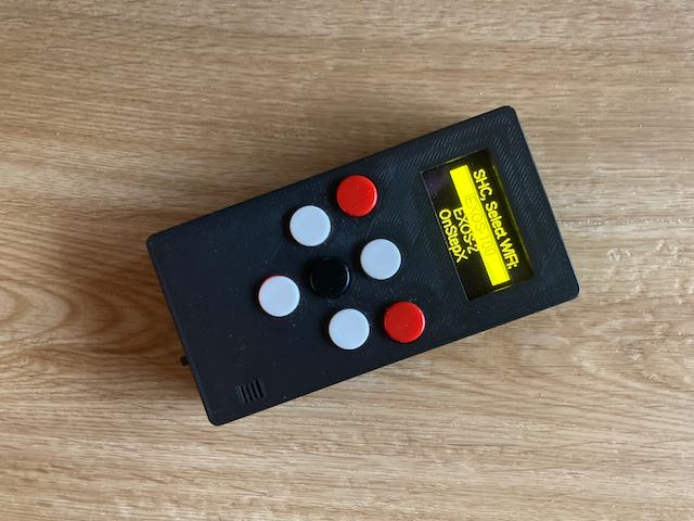

Die ST-4-Buchse kann für einen Fokussierer verwendet werden
(OnStep bietet Smart Hand Controller oder ST-4 an, aber ich habe beschlossen, dass dies für diese tragbare Montierung die bessere Idee wäre).
Die eingebaute Antenne kann wiederverwendet werden
(wenn sie nicht vorhanden ist, kann man stattdessen ein ESP32-Modul mit einer PCB-Antenne installieren).
Lediglich die LEDs sind vertauscht - ich finde rot als Power und grün als Status intuitiver... :)

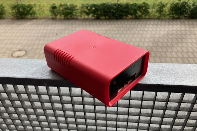

Ja klar.
Rot ist auch meine Lieblingsfarbe. :)
Und mein erstes OnStep-Gerät war auch rot...
Aber jetzt kennt zum Glück ein Freund von mir jemanden, der schöne Sachen gerne druckt... :y:
Er hat mich davon überzeugt, dass Orange auch eine schöne Farbe ist. :)
Man muss keine Brauerei kaufen, um ein bisschen Bier zu trinken. ;)
